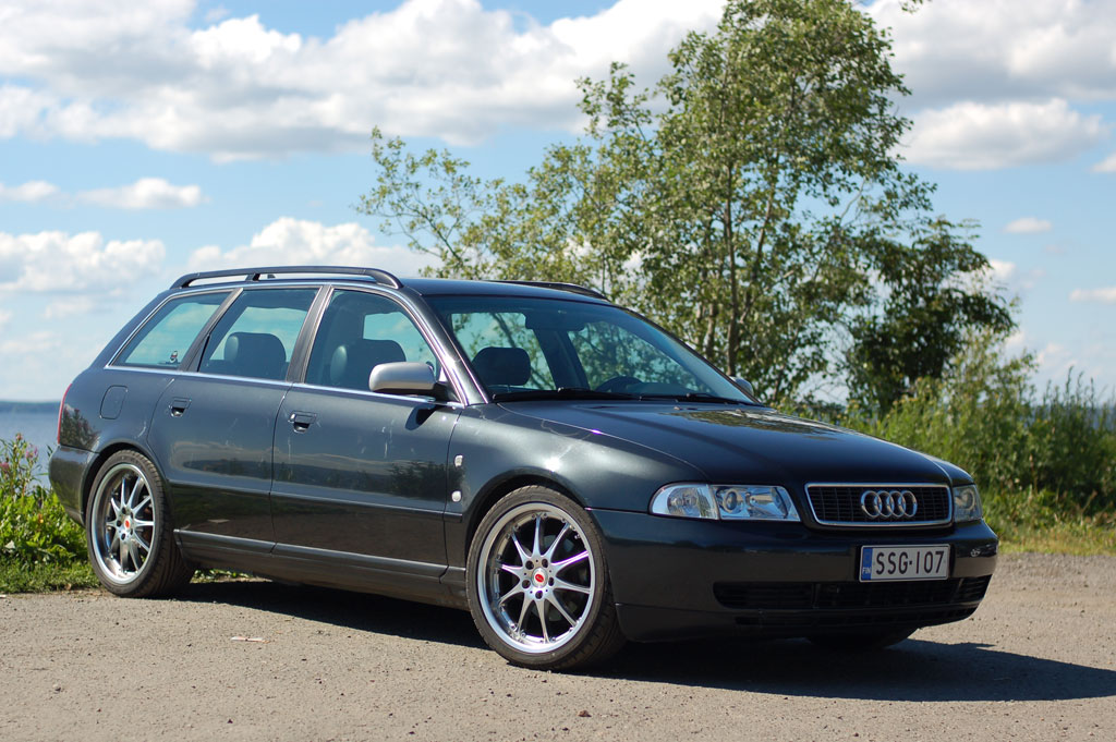

        Minä kävin hakemassa ison peilin paikallisen Skoda-liikkeen varaosatiskiltä. Runko, kuori ja lasi ovat Octaviasta, jalusta on Audin alkuperäinen. Hintaakin tuli alle puolet verrattuna Audin oman peilin kustannuksiin Marmoritiskillä.
        Tuollainen siitä tuli, http://www.eastaudio.net/esittely/pr...imo/kuva3a.jpg
          Tuohan on oikein passelin näköinen. Brittien ebaystä löytys yks peili hinta ~£45 (€56) postikuluineen. Töissä saisin maalautettuakin sen oikean väriseks. Et varmaan tuohon hintaan sitä Skodan tiskiltä saanut?
            No en ihan, mutta eipä tarvinnut jännittää tuleeko sitä mitä tilasin... :)
              Onko muuten tuossa skodan peilissä kaikki "kilkkeet" sisällä? Sähkömoottori jne. vai käyvätkö ne vanhasta pikkupeilistä?
                Tilasin kokonaisen peilin johtoineen päivineen (jalusta, runko, säätömoottori, lämmitettävä peilinlasi) ja jätin alkuperäisen jalustan oveen kiinni. Kun irottaa kuoren pois, löytyy sokkarenkaalla tehty kiinnitys rungon ja jalusta välistä. Sokka pois, jousi pois, pikkupeilin runko pois, uusi runko tilalle, jousi ja sokka takaisin ja siinä lepää. Ai niin, siitä johtosarjasta pitää irrotta pinnit liittimen rungosta, että johdot saa pujotettua uuteen runkoon.
                Skodan peilin kuori on ulkopuolelta täsmälleen samanlainen kuin B5 kuori, ainakin pre-faceliftin osalta, mutta sisäpuolella taitavat kiinnitysruuvien paikat vähän heittää ainakin verrattuna kuskinpuolen isoon peiliin. Tämähän ei haittaa kun käyttää Skodan omaa kuorta mutta esim. Audiin tarkoitetut kromikuoret tai vastaavat eivät välttämättä käykään paikoilleen.
                Löysinpäs vielä kuitinkin sekä varaosanumeron: 1U1857502CLGRU
                  Hmm,ei ollenkaan huono vaihtoehto. Montakos oravannahkaa tuosta joutui sitten kärsimään? :) Niin ja tosiaan onko peilin värisävy sama kuin alkuperäisessä eli sinertävä?
