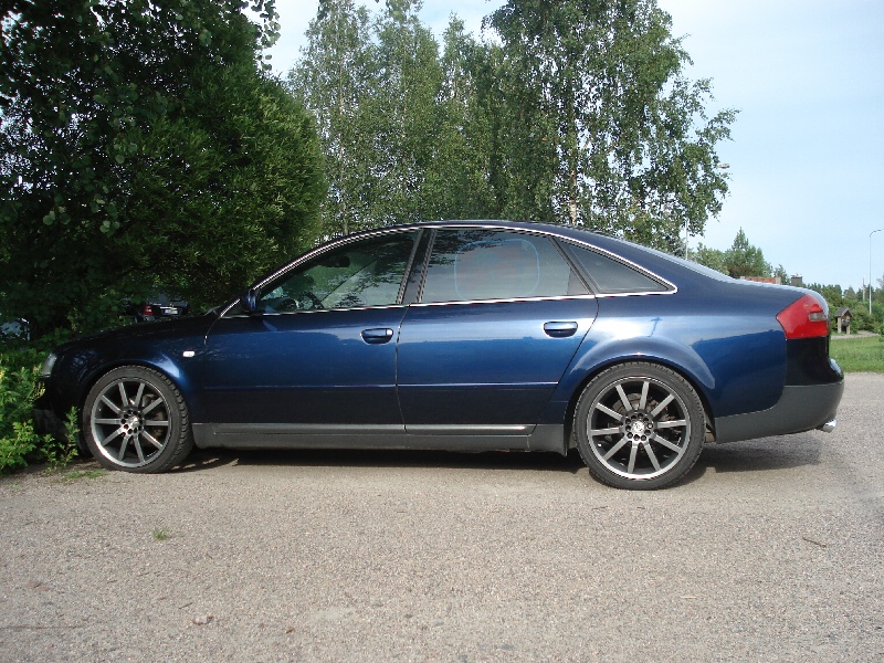

    tuli laitettua aidot rs8 vanteet alle,mut perkele jä korkeeks.olisko jotain kivoja alusta ehdotuksia,paljon tipuuttas ja millä sarjalla,pitäs pystyy talvellakin ajelemaan?

              Pystyiskö Jani ja Aki pistään kuvaa miltä A6 näyttää -30mm ja -40mm madalluksilla? olisin hyvin kiitollinen. Itsellä suunnitelmissa kans laittaa miedompaa alustaa omaan ,mutta pelottaa ,että jääkö liian korkeaksi.
                Ton albumin kun kohnaat läpi, niin löytyy muutama kuva. Vanteet on 18".
                http://picasaweb.google.com/aki.rantala/A6
                  Tuolta näyttää kun keskiöstä kaareen on tasan 350mm sekä edessä että takana. Vanteina 18", 225/40 kumeksilla.
                  Tuohon pääsee valmistajasta riippuen -35-45mm seteillä.
                  Hanki säädettävä, säästää harmaita hiuksia.
                    Kiitoksia kuvista. Itse asiassa mulla tuossa on alla Supersportin säädettävä alusta ,mutta en oikeen tykkää muusta kuin mataluudesta. ikävän pinta kova minun makuun. Ajatuksena olis löytää mukava alusta ,mutta auto ei silti näyttäis korkealta.Voihan se olla ettei sellaista ole olemassakaan

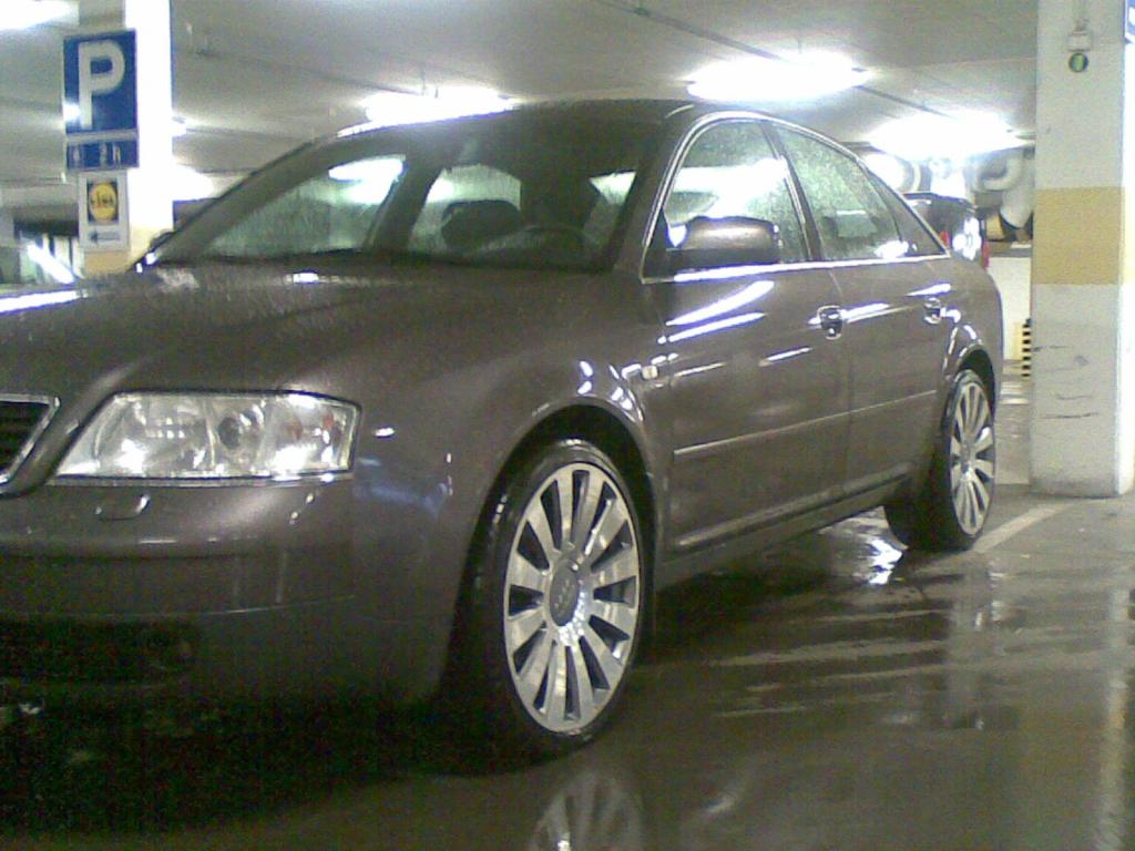

                      Olisiko kellään kuvaa, miltä A6 näyttää tehtaan sporttialustalla (-20mm) tai Eibachin alustalla (-30mm) ja hiukan "normaalimmilla" rengaskoolla (16-17")?
                      Omassa kiesissä tekisi mieli laskea lähinnä optisista syistä tuota keulaa ja hiukan tukevoittaa alustaa. Tuohon tukevoittamiseen riittäisivät todennäköisesti pelkät hyvät sportti-iskarit mutta tuon keulan saaminen menevämmän näköiseksi on vaikeampaa. En haluaisi laskea autoa yli 30mm (mieluiten vain 20mm keulasta) eli ovatko nuo tehtaan kalliit (n.400e) sporttijouset ainoa vaihtoehto? Ja jääkö niillä tuo perä edelleen takakenoon? Entäs jos laittaisi nuo tehtaan sporttijouset vain eteen ja vaihtaisi kaikki iskarit esim. Konin FSD-malliin, menisikö auton ajettavuus epäbalanssiin?

                                    Mulla löytyi muutama "before/after" kuva vanhasta A6 C5sta.
                                    Kuva1, kuva2 ja kuva3
                                    Alustana KW2 ja madallus ehkä noin 70-80mm. Hauska oli ajaa kesät talvet, etenkin talvet.
                                      onkohan kellään kuvaa a6 c5 avantista vakio alustalla?
                                        Siinä vakioalustalla:
