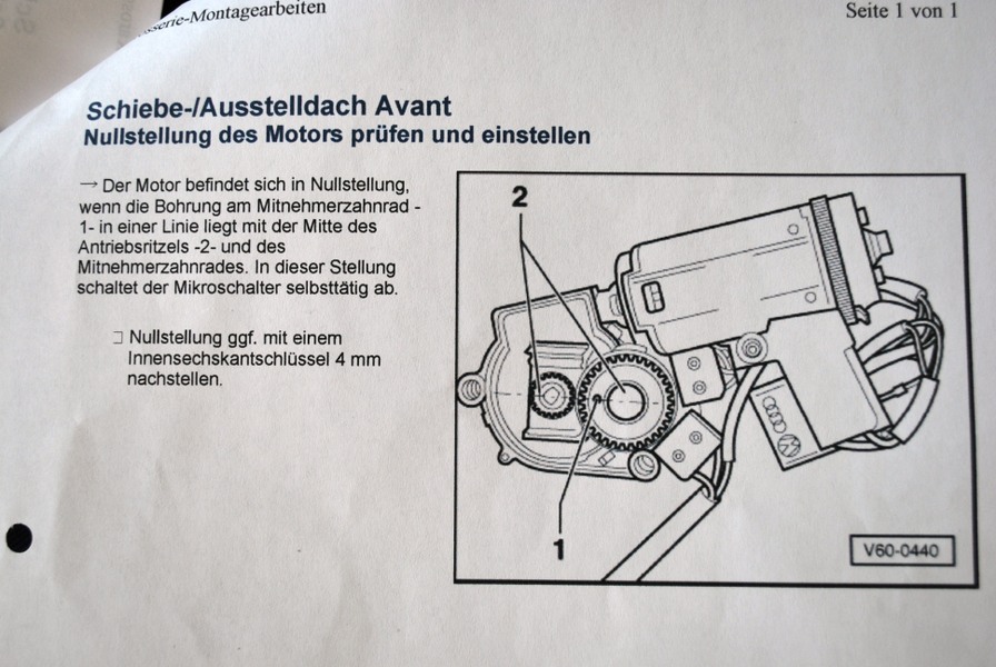

                          Nollausongelmia? Ei hätää! Selkeät ohjeet löytyvät tästä sekä kuvasta:
                          1. Rullaa luukku manuaalisesti kiinni, millin pari kattolinjan yläpuolelle.
                          2. Irroita moottori
                          3. Keskitä moottorin rattaat kuvan(linkki) osoittamalla tavalla manuaalisesti tai sähköllä.
                          4. Asenna keskitetty moottori takaisin paikalleen.
                          Ohessa kannattaa voidella kiskot ja vaijerit, työaikaa kuluu noin 15-45min tekijästä riippuen. HUOM! Tämä ohje pätee B4-korimalliin, olettaisin että B5:ssa jokseenkin samankaltainen rakenne!

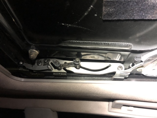

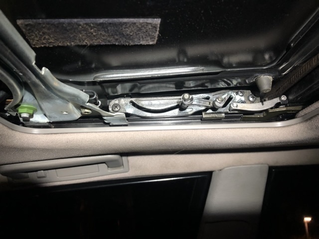

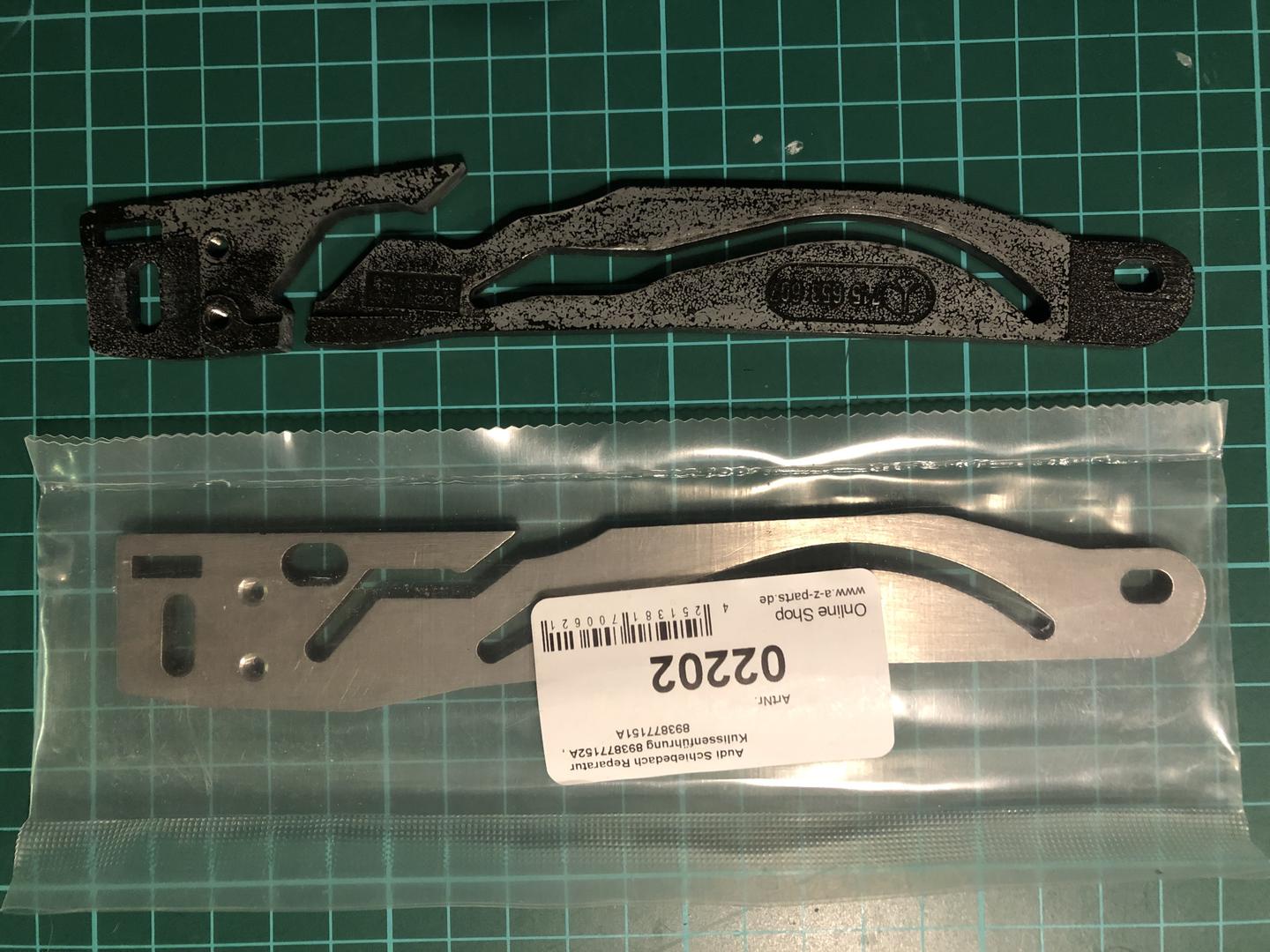

                              Autoa pestessä kattoluukkun toinen takakulma tipahti arviolta 5mm katon tason alapuolelle. Ihmettelen itsekin miten on mahdollista, että pesukinttaalla pestessä moinen voi tapahtua. Oli miten oli, mutta nyt pitäisi saada säädettyä luukku oikeaan asentoon. En googlettamalla löytänyt säätöohjeita, niin ajattelin pyytää apuja täältä, ennen kuin aloitan yritys ja erehdys menetelmällä testaamaan. Eli vinkkejä ja ohjeita otetaan vastaan.
                                Tämäkin selvisi lopulta. Kattoluukun kuskinpuoleinen kulissi, joka ohjaa luukun kulkua oli poikki. Löysin Saksasta uudet RSTstä valmistetut kulissit n.56€ parihintaan. Käyvät alkuperäisten tilalle pienellä hienosäädöllä (vaatii pientä viilausta) ja voitelulla. Nyt luukku toimii kuten pitää.
