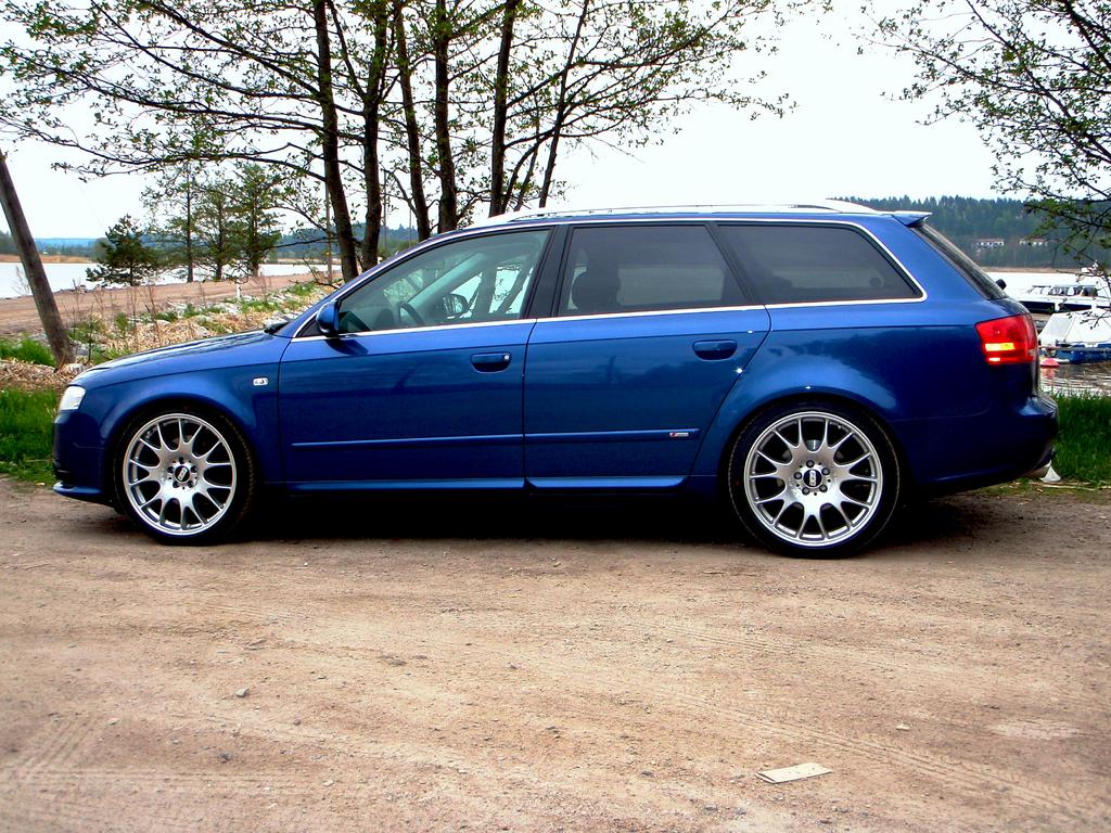

MyAudi kertoo minun autosta VIN-koodin perusteella että alusta on -20mm. normaaliin verrattuna. Itse tein ihan tietoisesti matalan budjetin madalluksen. Lisäsin s-line alustaan weitecin -35 jouset ja madaltavat jousilautaset eteen. Budjetti alle 300€. Tulos on kuvan kaltainen. Ai niin ja vannekoko on tosiaan 8,5x19 ET 35, 235/35 rengastuksella.
Ostin lautaset JM-tech, nimisestä firmasta. Ilmeisesti jälkeenpäin on ilmennyt jonkunlaisia toimitusvaikeuksia, mutta kannattaa varmaan kysellä.. Aiemmin tästä ketjusta löyty kuvia autostani lautasilla, mutta ilman jousia.Mielestäni tuo S-Line alustan madallus on ainakin itselleni näin käyttöpeliin ihan passeli perästä, mutta keula jää ikävästi hiukan keulimaan.
No on ihan kivan näkönen kaksonen siellä Korian suunnalla. Vaikka moni jo sanoo, ainakin mulle, että onpa "ysäriväri".... ;)Tuossa pihalla on muuten madallusta ja vanteita lukuun ottamatta ainakin näin äkkiseltään ihan identtisen näköinen peli :)

Ai ysäriväri? :) Tuo Mauritiusblau on mielestäni hienoimpia värejä tuohon koriin. Ehkä nykyään sitten pitäisi kaikilla olla musta, valkoinen tai harmaa auto, jotta olisi muodissa mukana.
