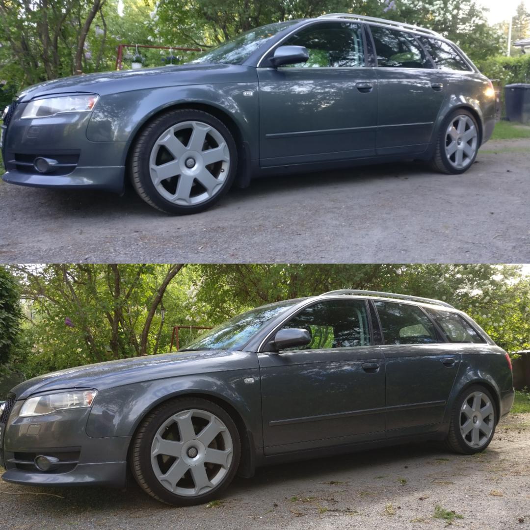

  • Ilmotusluontoinen asia jos joku muukin miettii. B5 madaltavat jousilautaset pudottaa sen 20-25mm(ehkä 30mm). Itsellä sport alusta jossa takaa napa-kaari 34cm ja keula 36(,5)cm. Nuo lautaset kun laitoin niin keula tippui 33.5cm mittaan. Asennuksesta: laiskana en jaksanut availla edes yläpään tukivarsia vaan sain käännettyä koko paketin kaaresta ulos tukivarsineen, ja jousipuristimia ei edes tarvittu.

                                        • Itsellä tuli pari viikkoa sitten laitetutttua b7 sporttialustaan nuo b5 madaltavat jousilautaset. Vei aikaa reilu 2h nosturilla tehden. Ajettavuuteen ei vaikutusta. Keula 5-10mm alempana nyt kuin perä.

                                                • Aika sopiva tuli 1BE urheilualustaisesta avantista Eibachin jousisarjalla ja Bilstein b4 / Monroe iskareilla. Napa- kaarimitta 340mm sekä edessä että takana. Lähtökohta oli 360 / 340. Ylimääräiseksi jäi B5 lautaset, ne kun ei sopineet ollenkaan noitten Bilsteinien kaveriksi.

                                                            Autossa alunperin tehtaan madallus, -20mm. Vaihdoin keväällä katkenneiden takajousien johdosta Eibach pro kit -30mm jousisarjan ja samalla eteen madaltavat jousilautaset (supersprintit). Stance on ihan kohdillaan ja ajettavuuskin ok. Nyt katsastuksen lähestyessä tuli ilmi, ettei edestä saa camberia ohjearvojen sisään ja täten en saa jousia muutoskatsastettua.
                                                            Jätettiin sitten muutoskatsastus tekemättä tältä erää ja suoritettiin pelkkä määräaikaiskatsastus, jossa tuli ilmi, että kun auto on nostettuna ylös, niin etujouset kolisee ikäänkuin olisivat liian lyhyet. Onko tuttu ilmiö? En oikein keksi mikä asennuksessakaan olisi mennyt pieleen, jos vaan jouset on oikeat...
