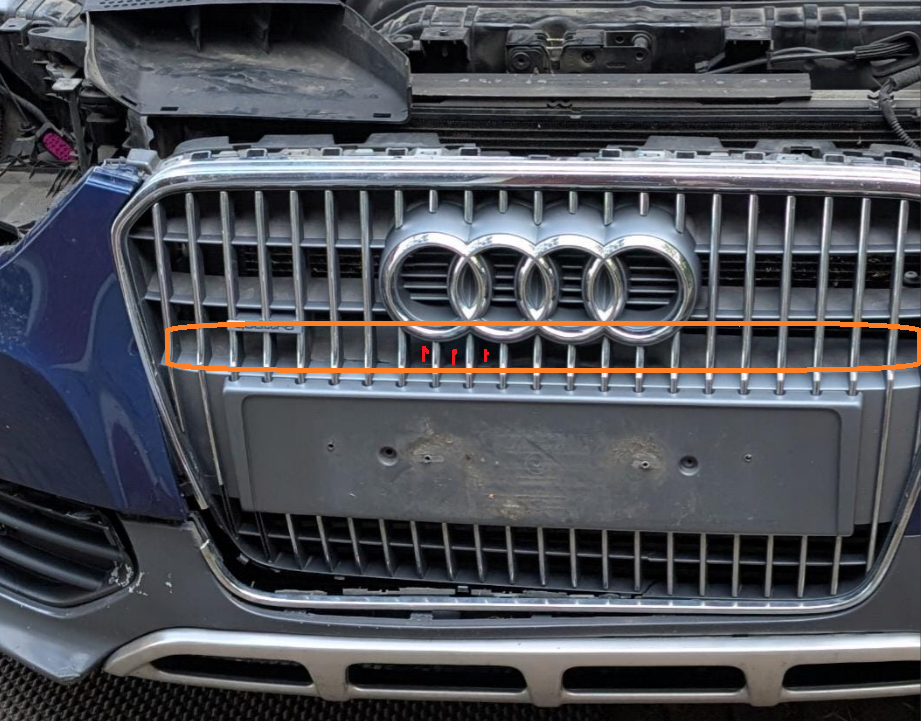

        En tietenkään hoksannut ottaa takapuolelta kuvaa, mutta kyseinen muoviosa on ao. kuvassa oranssilla ympyröity ja se kanitti punaisten viivojen kohdalta törmäyspalkin etureunan takana.
        Mulla ei ollut tuola takana mitään styroksia, jossakin opastusvideossa moinen näkyi mutta tuossa omassa ei vastaavaa näkynyt, liekö juuri tuo mainittu muoviosa toimittaa vastaavaa virkaa?
        Ei se kovin paljoa ollut taakseppäin tuosta kohtaa mielestäni mennyt, olisko luokkaa 2-3cm max. Tuosta kohtaa se kyllä pääsee liikkumaan suht helposti, ehkä juuri sen johdosta kun sielä ei ole sitä styroksia takana...
        PS. kuvassa puskuri on vasemmalta irti ja repsottaa aika reippaasti, ihan noin pahasti ei ollut sisällä puskurin kiinniollessa :)
