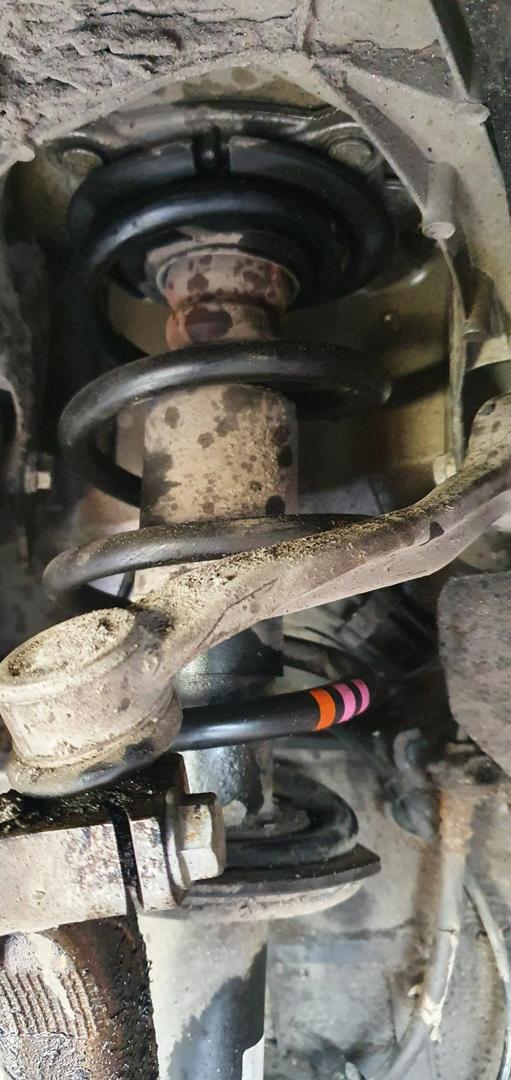

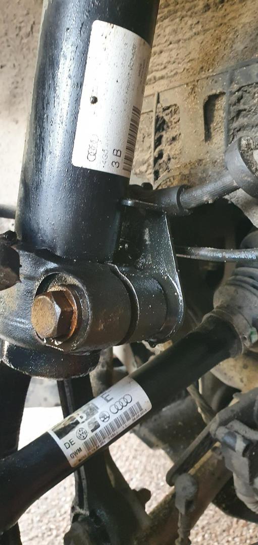

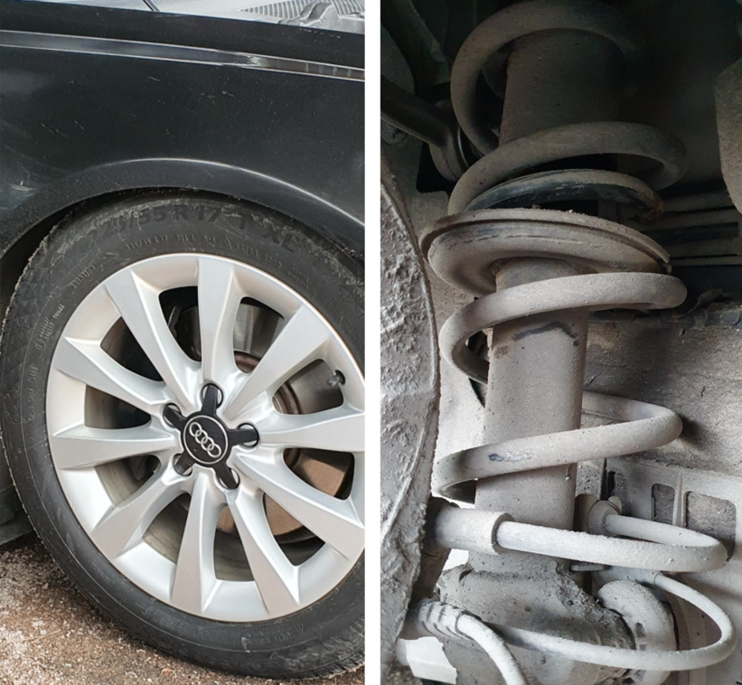

    Pienenä yllätyksenä huomasin tänään aamulla liikkeelle lähtiessä, että kulkukupelin keula oli ilmeisesti yön aikana päättänyt madaltua itsekseen. Tai ainakaan moista en aiemmin ollut havainnut. Huomasin tämän vasta aamulla luiskattujen kanttikivien raapiessa eturenkaiden muovisia kurasuojia ja siitä auto parkkiin kadun varteen hämmästelemään. Tuohon päättyi työmatka ja auto takaisin pihaan.
    Myöhemmin sitten auto pihassa tunkilla ylös, pukille & rengas irti kuljettajan puolelta, mutta mitään ilmiselvää syytä tähän yllätykselliseen lowrider-modiin ei näkynyt. Ei kai tuossa oikein muuta syytä keulan vajoamiseen voi olla kuin jousi ja/tai jousijalka? Mitään ilmajousitustahan tässä perusversiossa ei ole.
    Outoa tietysti vielä se, että keulan molemmat puolet ovat madaltuneet symmetrisesti, eikä ensimmäisellä kurkistuksella mitään poikkeavaa näyttänyt olevan: kierrejousen paloja tai murtumapintaa ei näkynyt. Jousen yläpäätä tosin ei kunnolla päässyt tarkistamaan.
    Alla pari yleiskuvaa aiheesta. Putsailin jo valmiiksi rapaa ja ruostetta & ruiskuttelin WD-40:ä helpottelemaan tulevia punnerruksia alustan kanssa.
    Onko moista tullut muille vastaan ja mitä suosituksia foorumilta olisi saatavissa?
    Ja oliko niin, että jousen tyyppi ja nousujen määrä on tuolla värikoodauksella selvitettävissä & varmistettavissa? Eli jos oikein nätisti olisi jousi katkennut, voi kierteiden määrästä ilmeisesti varmistaa asian?
    Mukavaa hiekkapihan ropailukeliä tässä tosiaan onkin luvassa...

    Olisko iskarit voinu vuotaa voimansa pihalle ja ovat ihan kuolleet, tuntuuko olevan vaimennusta jäljellä keulassa? Riippuen vähän autosta, mutta iskari voi vaikuttaa jotain 5-10mm ajokorkeuteen.
    Jouset näyttäis äkkiseltään ehjiltä, eikä ole ruostettakaan. Mikä on alustan PR-koodi (löytyy varustetarrasta, jossa valmistenumero, moottorikoodi ym.)? Sillä pääset jäljille jousien osanumeroista:
    https://audi.7zap.com/en/rdw/audi+a6...a6/2013-717/4/
    Tai voihan niitä vanhoja verrata suoraan esim spareton rek.numerolla tarjoamiin jousiin.
    E. Näkeekö tässä sitä kumista ylälimppua konehuoneen puolelta, jos ne olisi painuneet? Harvinaista kyllä jos molemminpuolin mennyt samaan aikaan.

                No jousityökalun/-puristimet tarviit, ne tarviit vaikka kasaisit uuden iskari&jousipaketin. Kannattaa nuo jouset vielä tutkailla huolella ja verrata uuteen jouseen. Näkyikö iskareissa öljyvuotoja ennenkuin suihkit irroitusöljyä? Oletko ajanut kunnon routamonttuihin tai pahempiin reikiin ihan lähiaikoina?
                  Juu, on tässä talvikaudella onnistunut muutama isohko reikä löytymään päällysteestä ja jäisistä ajourista. Ihan kuivat nuo iskarin varret kyllä olivat ennen kuin innostuin suihkimaan öljyä joka paikkaan.

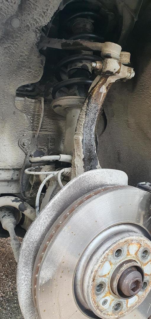

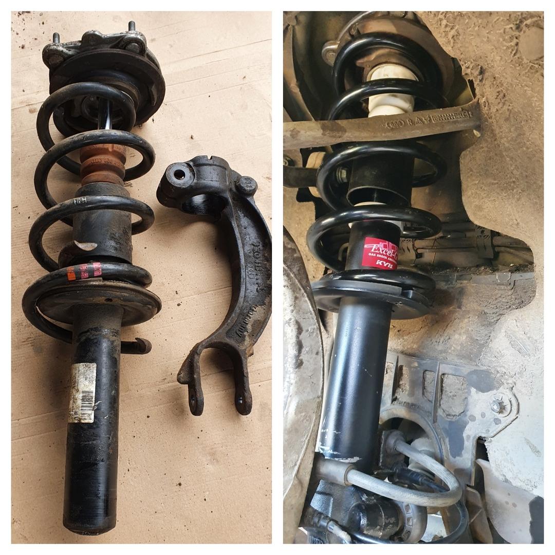

                    Toivottavasti tämä ei ole jo spämmäystä, mutta infona vielä tuoreimmat kuulumiset: tänään myös apparin puoli ylös ja kurkistamaan mitä sieltä paljastuu. Etujousesta oli kokonainen kierros poikki ja jousi painunut jousijalan ohi. Outoa vain se, että myös kuskin puoli oli mallia low, vaikka asiaa tutkittaessa siellä kaikki näyttikin olevan kunnossa. No, nyt etuakselille osat tilauksessa ja ulkoropailua tiedossa. Radiohiljaisuutta luvassa kunnes lopputulos on tiedossa.
                    Nettiä pikaisesti kolutessa tuli muuten vastaan etujousien yllättävän katkeamiseen (kohta 0:27) liittyvä video. Tuossa videossa on myös havainnollisesti kävelty läpi vaihtamiseen liittyvät työvaiheet. https://www.youtube.com/watch?v=Z1xx-E0ZsxM

                      Lienee jonkin sortin valmistusvirhe jousissa, kun vastaavia tapauksia löytyy useampia ja ovat napsuneet samasta kohtaa. Ei kyllä löytynyt mitään Audin omaa TSB:tä tai muuta aiheesta, joten napsuvat vasta siis suuremmilla kilsoilla.
                      Hyvä kun et ajamaan lähtenyt, jarruletkut olisi olleet iskuetäisyydellä ja kumit seuraavana.
                        Lupailin päivitystä aiheen etenemisestä, joten tässäpä tätä.
                        Autodocista tehdyn osatilauksen ja toimituksen väli oli harmillisesti peräti 10 päivää, joten aurinkoiset kelit ehtivät mennä ohi ja takatalvi iski päälle. Tänään sitten +4 astetta pihalla tuntuikin jo loistavalta asennuskeliltä.
                        Asennustapana tässä viestiketjussa ollut YouTube -linkki ja kyllähän tuo iskariasetelman alapään sovittaminen jousijalkaan oli se kaikkein työläin vaihe. Kaiken pähkäilyn jälkeen toinen puoli menee jo huomattavan paljon ripeämmin. Huomenna sitten työn alle ja ajoon...
