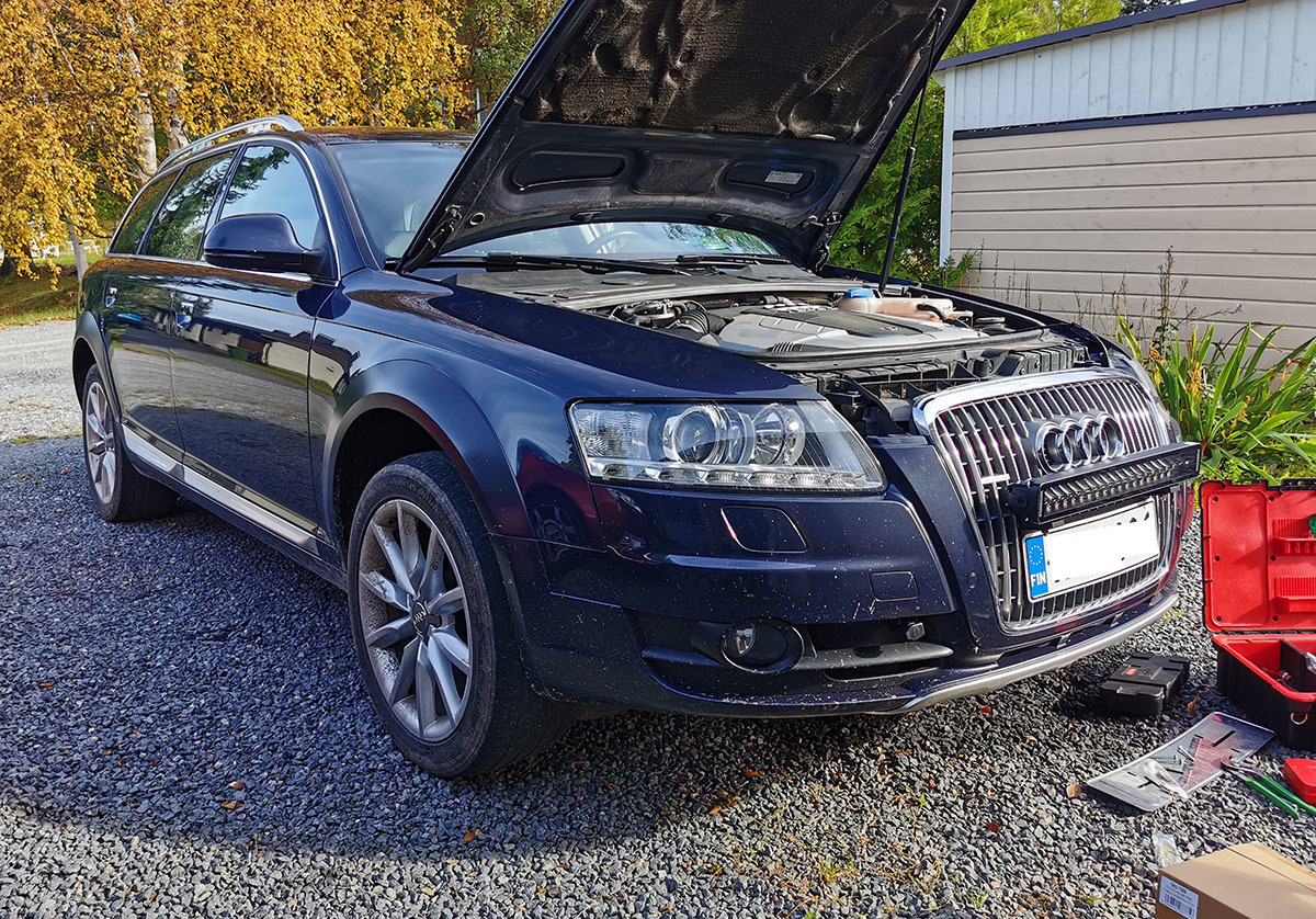

                      Kuitenkin istuu tuo valo tuossa ulkopuolellakin ihan hyvin, lisäksi helpompi putsata... niin mennään tällä tovi.
                      Hunajakennoprojekti odottaa sitä, että hankkii kennon ja hilppeet jolla saa väläytyspitkät toimimaan lisäpitkinä.
