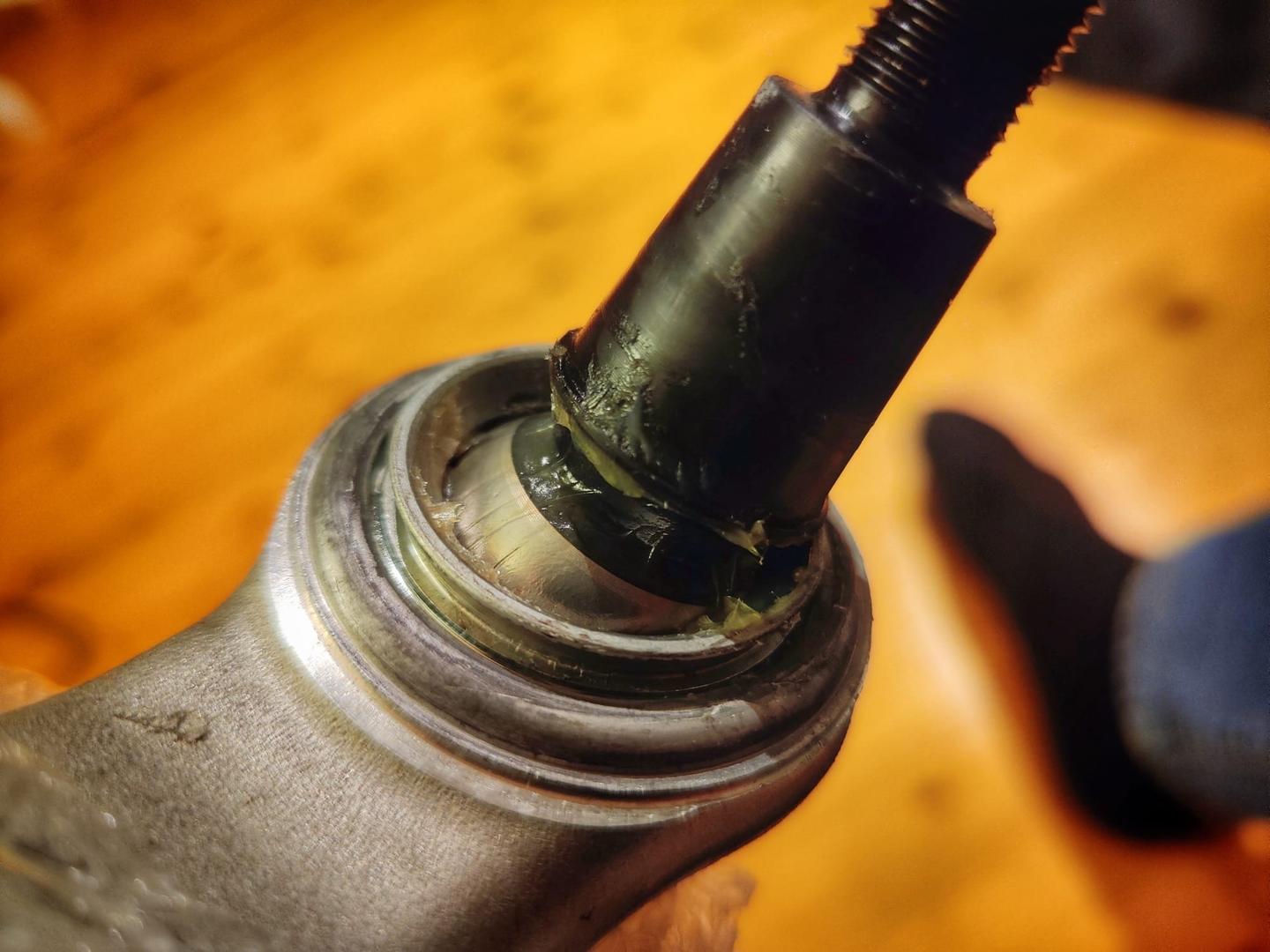

                                        Vastaan itselleni viestiin 2.12.2021: Alatukivarsien (vuodelta 2011) pallonivelet aivan kuivat. Annoin ensihoitona juoksevaa vaseliinia. Järkyttävä metallinen narskahtelu loppui. Onnistui auton alla pakkasessakin kun varovasti nosteli kumin päältä sokan pois. Meni vielä katsastuksestakin läpi.
                                        Uudet tukivarret jo odottaa, laitan niihin lisävaseliinit ennen asennusta.
                                        Palloniveliin kannattaa aina laittaa lisää rasvaa ennen asennusta. Tuntuu siltä että kaikkien valmistajien varsissa on vaseliinia säästelty - ihan kuin sillä nyt saataisiin lisää kustannustehokkuutta.

                                              Tässä TRW:n alatukivarren rasvan määrä pallonivelessä ennen lisäystä (Touareq 7P).
                                                Onko teidän tullut tukivarsia vaihtaessa pyöriteltyä tuota palloniveltä useita kertoja, jotta se rasva leviää ja nivelen liike tuntuu jouheammalta käsissä? Mietin vaan että jos siellä on riittävästi rasvaa mutta se ei ole levinnyt kauttaaltaan nivelen ympäri niin voihan se ajan oloon alkaa jumiutua.
