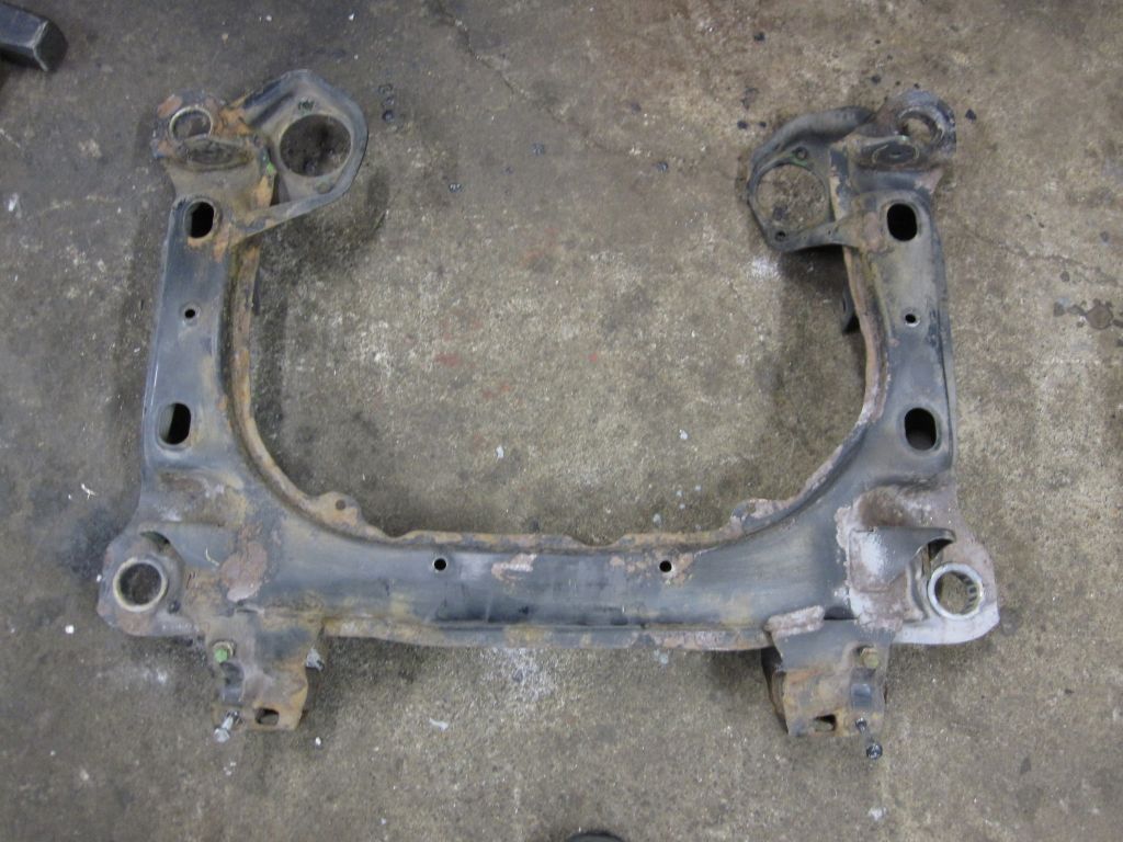

    Eli on ruoste iskenyt siinä määrin taka-apurunkoon, että olisi aika ottaa se käsittelyyn. On vaan muutama asia, jotka askarruttaa...
    Ilmeisesti perämurikka makaa apurungon päällä?
    Joten ilmeisesti kannattaa ottaa koko paketti alas?
    Mitä käytännössä kannattaa irroittaa, että saa kätevästi koko paketin alas?
    Homma on tarkoitus suorittaa auton ollessa pukeilla.
    Miten painavista osista on kysymys?(Lähinnä perä) Jotta tietää varautua...
    Puslat pitää uusia samalla kaikki. Lukuunottamatta tukivarsien puslia ja koiranluita, jotka löytyy jo uudet.
    Ainakin apurungon puslat, perän pusla, kardaanin tukilaakeri... Muuta, mitä?
    Valitettavasti paljon kysymyksiä:)
    Murroksien kumit ja perän stefat helppo vaihtaa samalla, jos on tarvetta.
      Koko apurunko jarruineen ja perineen painaa noin 90 kiloa. Perä painaa muistaakseni noin 35 kiloa.
      Itse pudotin omasta autosta koko paketin alas tunkilla, ja vedin sitten alta pois.

                Noi takakelkat saattaa sitten olla todella mätiä, varsinkin päältä päin. Olis varmaan syytä hiekkapuhaltaa se ja katsoa mitä jää jäljelle. Uusiahan ei
                enää saa. Ne taitaa toimia anodeina näissä typ89:eissä :)
                  Onkos noissa takakelkoissa mitään eroja? Ton oman S2 coupen takakelkka on ulkopuolelta aika pahan näkönen. En kuitenkaan millään viittis sitä autosta purkaa pois ja putsata, vaan ajattelin tekeväni tallin lattialla toisen valmiiksi ja vaan vaihtaisin alle.
                  Mietin vaan, että mistä malleista noita vois väijyä? Tietty jos jollain olis ylimääräinen niin saapi tarjota...
                    Oliskohan ollu niin että typ89q coupessa kaikissa sama, sekä typ89q sedanissa sama. Ei kuitenkaan b4 korista. Tää nyt ihan muistista :)
                      Minulle väittivät Laakkosella takavuosina että kaikissa 80 ja 90 quattroissa vm 81-94 on sama takakelkka. Näytti muistaakseni vielä koneeltakin.
                        Kaksi perusmallia takakelkasta t89q;ssa, vakaajan kiinnikkeillä ja ilman. Vakaajaton jää pois joskus vuoden -90 tienoilla.

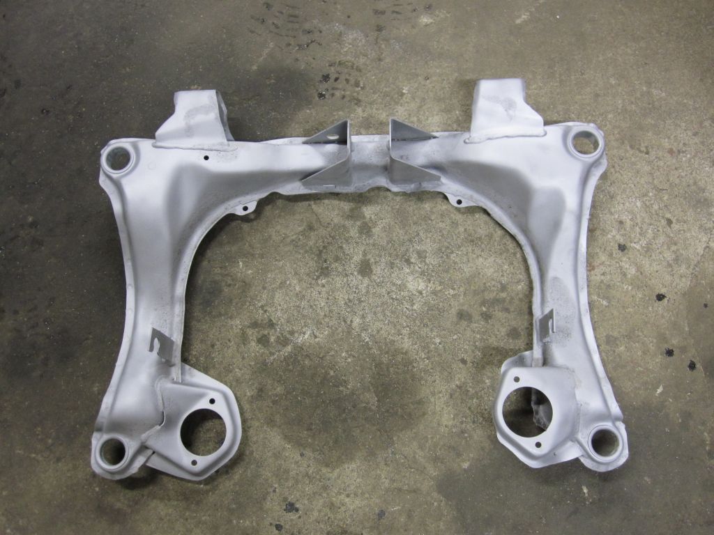

                          Yllättävän huonosti alunperin suojattu tuo taka-apurunko, pelkän pohjamaalin varassa. Suikaleita sai omastakin ottaa, mutta onhan siinä vahvuutta paljon mistä lähteä. Vai onkos yleensä ollut noista puslien rei'istä myös märäntynyt? Eli syökö pusla rungon reikää? Voisihan siihen vetää päälle jonkun ruosteen muuntoaineen, mikä tekee ruosteisesta pinnasta kovan. Ei tarviis purkaa kaikkea irti ja kestäisi varmaan auton loppuiän. Näin sanottu ruosteen muuntoaineesta:
                          Muuntoaine ei poista ruostetta, vaan muuntaa sen kemiallisesti vähemmän haitalliseksi yhdisteeksi. Eli ei korvaa mekaanista hiontaa tai hiekkapuhallusta.
                            Puhallus ja maalaus, niin tulee kuin uusi. Omasta ei ainakaan ollut puslan reikiä ruoste syönyt, vaikka pari muuta kohtaa olikin hieman syöpynyt.

                                Mikäli on hiekkapuhaltanut apurungon niin ehdottomasti paras ja kestävin ruosteenesto käsittely on viedä kapistus kuumasinkittäväksi. 3 vuotta sitten teetin Cabrion etu-apurungolle tuon käsittelyn ja on kuin uusi vielä. Kuumasinkitys maksoi peräti 16 €.
