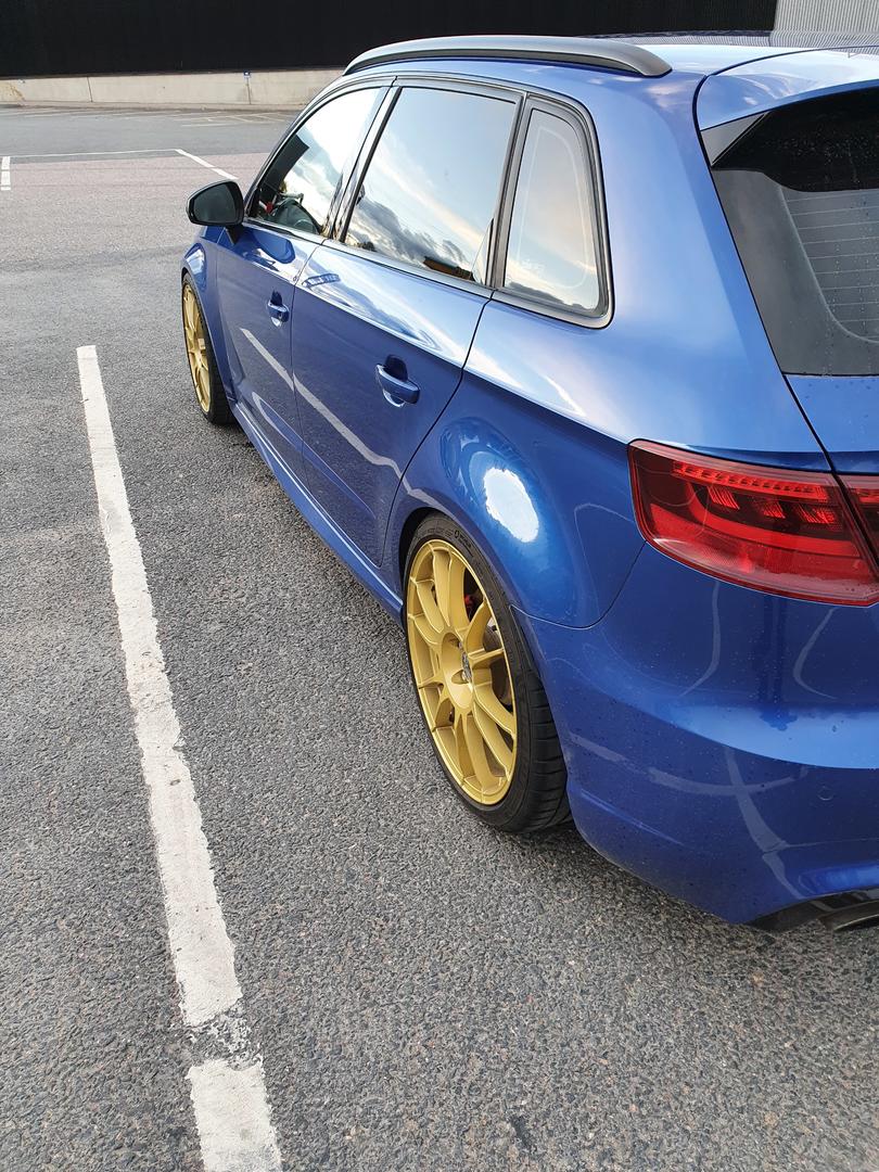

    Asia joka ei ole koskaan käynyt mielessäkään, mutta nyt on. Onko porukalla kokemuksia tai mielipiteitä aiheesta? Vaihdoin samoille Michelin PS4-kumeille eri vanteet ja ellen ole tulossa täysin hulluksi, tai vaikka olisinkin, olen sangen vakuuttunut, että rengasmelu muuttui kertaheitolla ja todella paljon.. eikä ikävä kyllä mieluisampaan suuntaan. Toki kyseessä on monen asian summa, joten yleistäminen on vaikeaa.

              Auton madallus ei tätä aiheuttanut vaikka melko lähiaikoina tapahtui sekin. Ajoin muutaman päivän madallettuna tehdasvanteilla eikä tätä meteliä silloin varmasti ollut. Mikalla oli tuttuna miehenä muita enemmän taustatietoja käytettävissään. Auto on RS3 8V ja originaalit rotor2 vaihtuivat ultraleggeroihin. Renkaat pysyivät sijoillaan, koska vaihto tehtiin alta alle puoli kerrallaan ja etu/taka on eri levyiset. Sisä/ulkopuolikin säilyi, koska sisäpuolella on minun maalikynämerkinnät talvisäilytystä varten.
              Vanteet levenivät puoli tuumaa ja ET on jonkin verran pienempi (takana muutaman millin, edessä 11), joten fillarin sijainti kaaressa muuttui kyllä siltä osin. Etuvanteet keveni suunnilleen 13kg > 9kg per pala ja takaset vähän vähemmän. Meni siis tavallaan päin vastoin kuin Villen casessa :)

                              Kumit eivät ole venymallia ollenkaan. 9" edessä 255 renkaalla ja 8,5 takana 235 renkaalla. Rengas ulkonee suorakylkisenä vanteesta. Autossa on tehtaalta optio PR-Q52 eli tällainen eriparirengastus.
