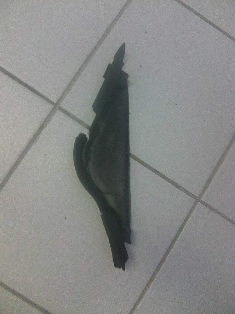

    Huomasin pihamaalla ilmeisesti alustasta irronneen palasen noin 30cm pitkä 15-20cm leveä.musta huopamainenpinta.oliskohan pyöränkotelosta.
    varmaan sohjokelin pakastuttua seurauksena revennyt. kuului ajossa hankaava ääni,
    Oisko vaikka kuvaa laittaa?
      Tämännäköinen
        Pyöränkotelot helppo tarkastaa mutta veikkaan että on auton alta.
          Ei auton alla ole huopamaista materiaalia. Kyllä tuo pyöräkotelosta on.
            Ei taida tarvia olla huolissaan
              Vas.puolen isosta pohjan suojamuovista puuttuu puolet/etuosa on rikki,molemmat uusitaan
              osat 150e.
                Eli irronnut pohjamuovi kiinnikkeistään jostain reunasta ja siitä hankaava ääni. Ja esim. peruutettaessa mennyt palasiksi.
                  Joo näin varmaan käynyt.Pihat ensin sohjoisia, sitten jäätyy ja quattrohan tunnetusti menee....

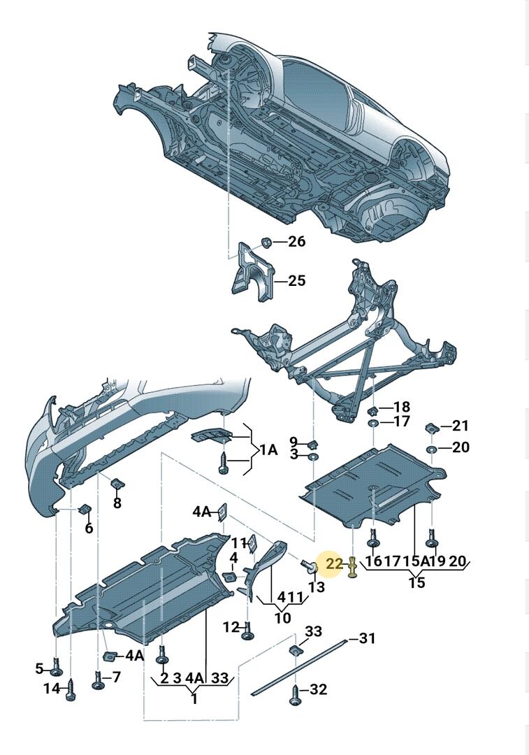

                      Hei. Audin kasaus menossa ja en kuollaksenikaan muista mistä olen irrottanut 14 mm halkaisijalla olevan muoviniitin(kuva liitteenä). Onko kellään antaa vinkkiä, mihin kyseinen niitti kuuluu. Projektina oli öljypumpun akselin vaihto, joten niitti on todennäköisewti ostain konehuoneesta, keulasta tai lokasuojista.
                      Viimeksi muokannut Killeri; 2.2.2025, 12:10. Perustelu: Otsikko ei ole osa viestiä.
                        Näkyykö siinä osanumeroa niin voisi sillä kuukletella?
                          Osa on luultavasti halkioniitti osanro 8K0 863 788, tällaisia on 2 kpl kiinnittämässä taaempaa pohjan äänieristelevyä:

                            Kiitos! Kyseessä on tosiaankin tuo niitti! Pohjamuovit on vielä irti, joten olisi tuo pitänyt itsekin tajuta. Tosin korjaamo oli irrottanut nuo osat ennen auton kotiin hakua, joten en olisi voinutkaan muistaa mihin ne kuului.
