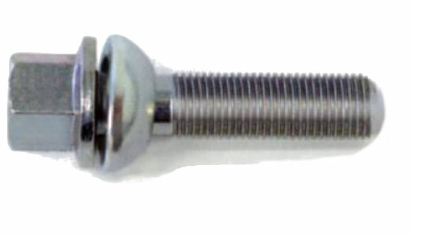

                                    Tää topikki nousi sopivasti esiin, ihmeteltiin torstaina VV-Auto Herttoniemen tiskillä että C5 S6:ssa on vakiona pultit joissa on se kartio-osa liikkuva sen pultin kaulan ympärillä. Ovh n 9€/kpl.
                                    Muuta syytä vakioihin verrattuna ei nyt keksitty kuin että tuo teoriassa kiristyy paremmin sitä vannetta vasten jos siellä on likaa tai kulumaa.
                                    EDIT: varaosanumero on WHT002438, pyöränpultti M14x1,5x27

                                    • #78
                                      Niin kuin epäkeskopultit?
                                        Fordeissa muistaakseni tehdas kielsi asentamasta vanteita noilla irtokartiolla varustetuilla muttereilla koska löystyivät ajan myötä..

                                          • #81
                                            Ei ne epäkeskoja ole mutta se kartio on vaan "irtonainen". Audin alkuperäinen, autossakin on sellaiset ja sen verran ruosteessa että ovat varmasti myös originaalit. Varaosanumero löytynee ETKAsta, en muista ulkoa juuri nyt.
                                            • #82
                                              Niitä irtokartiolla olevia pultteja saa myös H&R:ltä esim. tuolta. Tuosta luettelosta löytyy H&R:n numerot. Itse hankin tuollaiset, kun tuli tarvetta pidemmille pulteille. Mielestäni tuo "irtokartio" suojaa vanteessa olevaa kartiota, kun ei pyöri mukana pultteja kiristäessä ja varsinkin kun tulee renkaita vaihdettua vähän useammin. Mitään löystymisiä en ole havainnut näillä pulteilla.
                                              • #83
                                                Alkuperäinen kirjoittaja jaeger Näytä viesti
                                                Eilen pyörittelin käsissä -09 focuksen mutteria. Tässä autossa oli nämä irtokartio mutterit orkkis vanteissa.
                                                • #84
                                                  Nuo irtokartiopultit kiristyy tosiaan paremmin kiinni kuin tavalliset. Palloirtokartiota löytyy v8 malleista alkaen ainakin, jos suoralla irtokartiolla haluaa niin esim xc90 pultit toimii.
