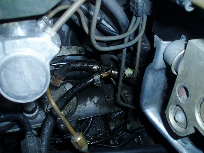

                    toksia! sitten kun saisi vielä tietoon ne itse tehostajan lähdöt/tulot.. oispa kuva niin ois helppo selvitellä..
                      Paine tulee rintapellin puoleiseen päähän yläpuolelle ja paluu siihen toiseen reikään.
                      http://s90.5cyl.net/gallery/2_17/IMG_0028?full=1
                      Tuosta kun kattoo, niin tuo kiiltävä kupariputki menee tehostimen yläpuolelle rintapellin viereen. En just löytänyt parempaa kuvaa...
                        Ja tak uudestaan..

                                        Aiheeseen liittyvää. Olisi tarve vaihtaa paluuletku (893422891AB) hydraulisäiliölle, johon on prässätty kuvassa näkyvä haaraliitin. Letku on siis oikeanpuoleisin ja siinä on liitin, joka haaroittuu kolmeen suuntaan. Vanhassa letkussa haaraliitin pyörii ja välistä tihkuu öljyä. Tiskillä 212? ja saksasta jotain 130?.
                                        Kyse on RS2:sta, mutta samanlainen letku löytyy varmaan kaikista muistakin samankorisista autoista.
                                        Onkohan kukaan mahdollisesti teettänyt tuollaista? Kiinnostaa vaan tietää onko tuossa haaraliittimessä mahdollisesti mitään venttiiliä ja voiko letkun teettää jollain normaalilla haaraliittimellä.
                                          Jos paluuletkusta on kyse, niin silloinhan siellä ei ole juurikaan paineita. Eli klemmarit ja t/y-haara voisi toimia ihan hyvin.
                                            Mä oon teettänyt tehdashaaraan uudet letkut. Ei sisällä mitään hassua.

                                              Itellekin pitäs vaihtaa. Ei enää Forte-lisäaine pidä . Siis tuo on paineeton.Kun on tuommoiset klemmaritkin. Hi-flexillä käynti edessä.
                                                Minä vedin Dremelillä tuon prässätyn osan halki ja laitoin klemmarin tilalle.
                                                  Tein eilen saman ja toimii. Toihan oli tosiaankin aivan normaali letku haaraliittimellä. Ihmettelin vain yli 200 ?:n hintaa ;) Paljon kehtaavat normiletkusta pyytää...
