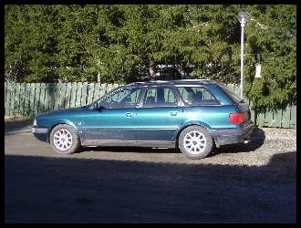

              Olisko kellään kuvaa B4:stä 60/40 ja 40/40 alustoilla. Kun yrittäisin välttää sitä että nokka on korkeammalla kuin perä - näyttää järkyttävältä.
                Tuossa olis 60/40 sarja ja 215/45/17 renkaat
                http://i2.photobucket.com/albums/y10...100/jlkeen.jpg
                Hyvin on maavaraa eikä oo ottanu kiinni mihinkään (vielä)
                  Ehkä hieman takapuskuriin:)
                    H&R 40/40 madallettu 80.
                      laittakaas lisää kuvia...
                        Onko Mikko_R:llä ollut vakio alusta tota ennen vai tehtaansporttialusta? Näyttää matalammalta kuin tuo 60/40
                          Ei aukea tuo Mikon linkki :/

                            Rammo: Ei kai se vaikuta mikä alusta siinä on aiemmin ollut, jos vaihtaa matalempaa alustaa. Eiköhän se -40 ole laskettu normaalin, eikä tehdasmadallusalustan mukaan. Nykyään on vielä hiukan painunut tuosta kuvan korkeudesta, joten takarengaskin on lähempänä kaarta. Mutta ei minulla kuitenkaan tehdassporttialustaa ollut ennen noita H&R:iä. Tuossa vielä kuva ennen madallusta 15" renkailla. http://imgnation.net/images/mxiw.jpg

                              Minkäkokoiset pallot sinulla Mikko on tuossa 40/40 kuvassa?
                              edit: ja mitenkäs katsastuslaitos on suhtautunut, kun sinulla ei ole kylkivilkkuja? :P
                                [LEFT]Edessä 8x17 215/45 kumeilla ja takana 9,5x17 235/40 kumeilla.
                                Vilkuitta on menty katsastuksesta läpi jo neljä vuotta tähän asti. Noin kuukausi sitten jouduin laittamaan ne vihdoin ja viimein kylkiin kiinni :(

                                      [LEFT]Ei huonon näköinen, ns. tasapainossa. Pitänee katsella tuleeko tuohon meitin B4 Avanttiin kumpi setti, btw. meitinkin 80 tdi liikuskelee Raumalla.
