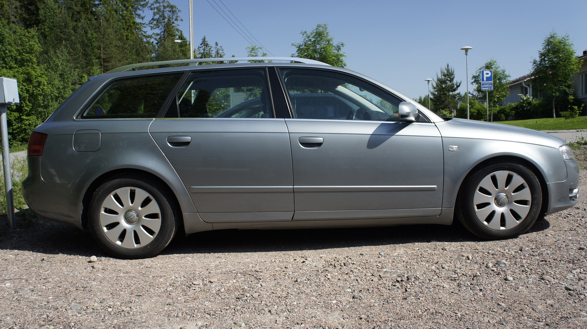

Tossa sivusta tuo oma. Vähä huono kun tuo varjo.

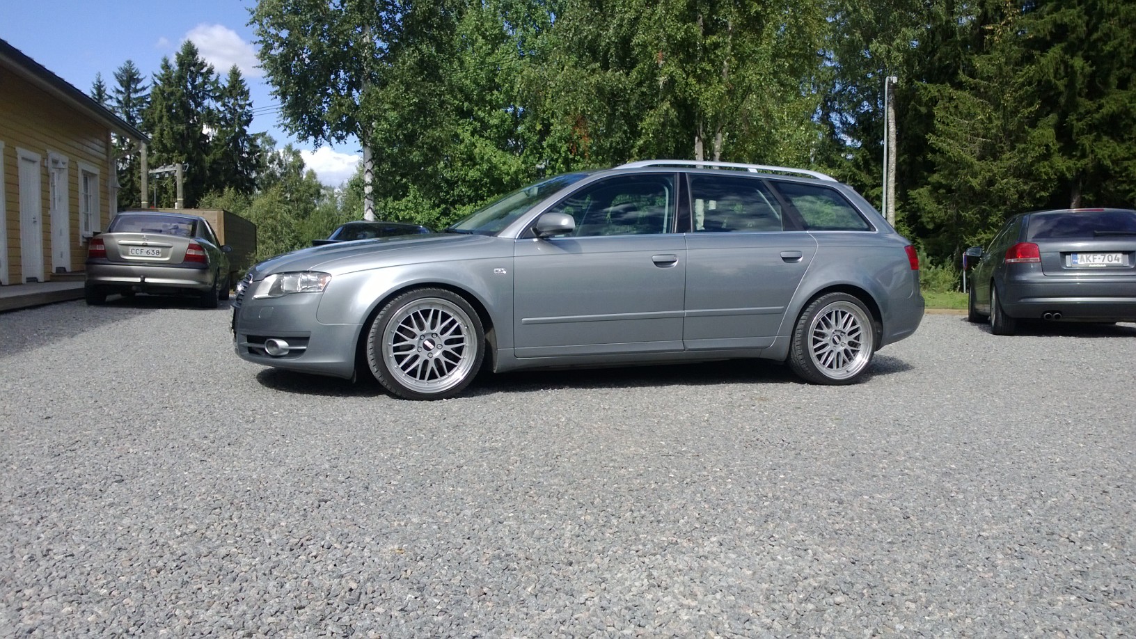

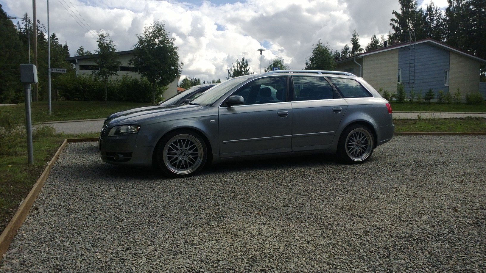

No joo, eipä toi nyt NIIN vakavaa ollutkaan miltä näytti aiemmissa kuvissa. Isompaa vannetta vaan alle niin alkaa näyttämään! Tosiaan sitten voi alkaa tekemään uusinta-arvioita kuinka vakavaa tuo todella on. :) (Omassa 8"x18" + 245/40 pullat, ET35, taakse ehkä kaipais 5-10mm levyt väliin)
No niin laitetaas kuva ihmetykseksi tuosta perän korkeudesta 18" vanteilla. Tosin kumit on alikokoa 205/40. 225 leveellä kumilla halkasija 16mm suurempi eli kumi olis kaarta 8mm lähempänä mut silti meleko kaukana. Vanteet nyt ole sen asiallisemmat kun muita ei nyt ole. :)
Kait se täytyy töistä ottaa muutama laastisäkki taakse et saa perän tippumaan(köyhänmiehen madallus).
