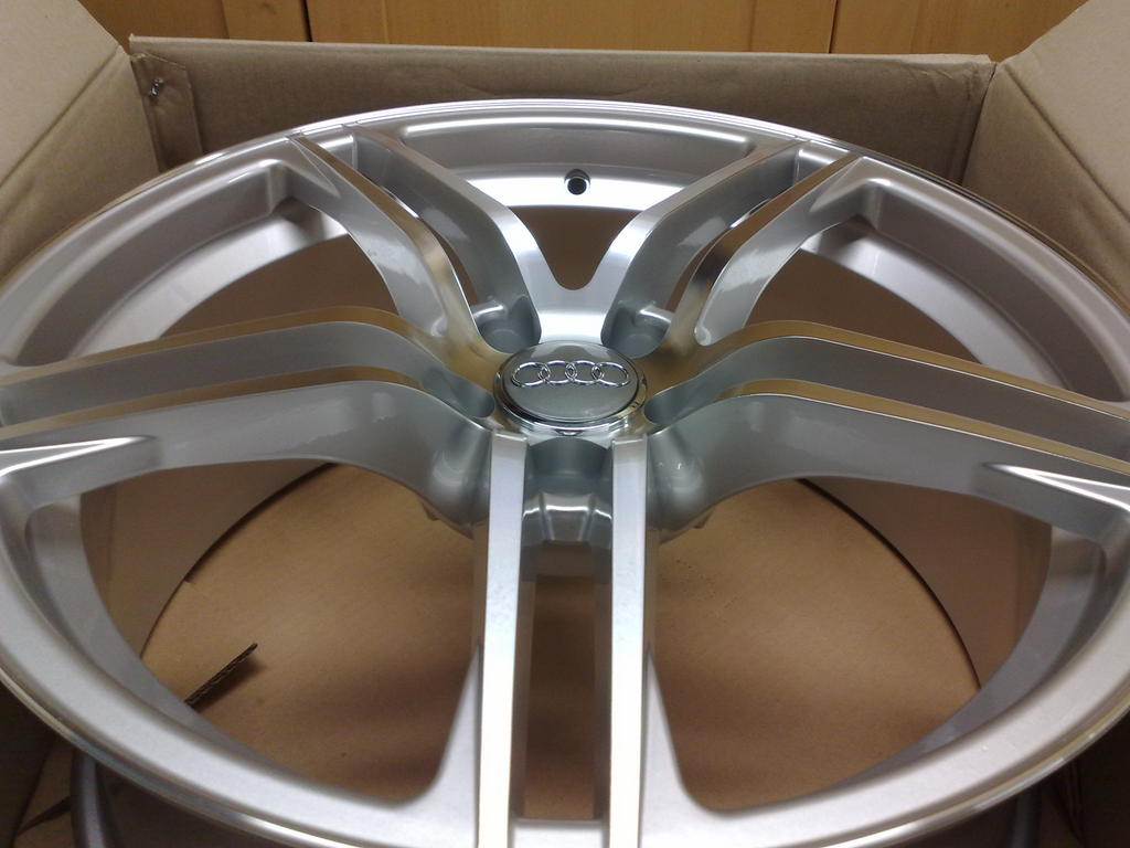

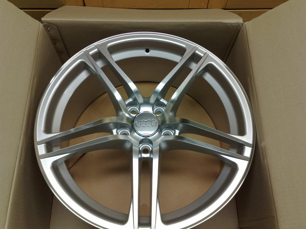

                      Ajattelin noita R8 Replikoita 18" ET 35 nyt talvivanteiksi eli maalattuna versiona. Vannetukussa irtoaisi 580 e / 4kpl toimitettuna, löytyykö jostain halvemmalla ?
                      R8 ET35
                      Edit: Tuli sitten hankittua nuo, katotaan kuin sopii.
                      Viimeksi muokannut vayne; 30.11.2009, 19:24.

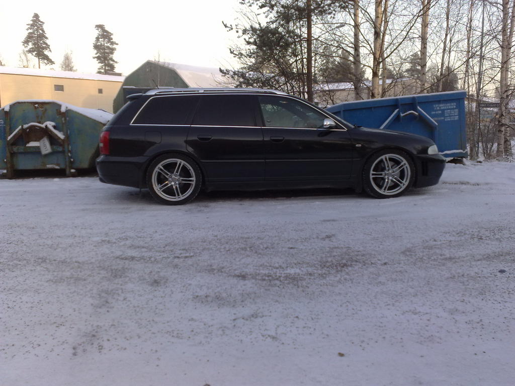

                        Tämmöiset talvivanteet nyt sitten tuli.
                        Viimeksi muokannut vayne; 15.12.2009, 14:23.
