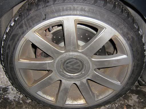

            Jos ei ne paljon eroa seatin pikkubrembosta , niin olen ostanut ds3000 (n200e)ja ds2500(150e) palaa Käyttöautosta. Hankkivat ne Lautamäeltä tai autoracingilta. Nuo kolmetonniset TODELLAKIN puree, koitin niitä kesällä motoparkissa. Ne on vaan niin perhanan karheat , että levy kuluu aivan sairaan nopeasti. Reijitetyn levyn kanssa myös pölisivät reilusti ja se pöly kun tarttuu aika kovasti kiinni vanteisiin ja kylkiin. Kesälläkin ensimmäiset jarrutukset tehottomia, ei taida soveltua talvikäyttöön. ds2500 nyt kiinni sileillä levyillä eikä pölise juuri yhtään,toimii hyvin talvellakin heti ensimmäisestä jarrutuksesta. Ei toistaiseksi kokemusta kesäkeliltä.

                  Nyt olisi annettu lämpöä (alustus) uusille paloille (ds3000) ja laikoille (brembo sport). Vinkuna on huomattavaa, jarrutusteho kylmänä ei mitenkään hyvä (lumella saa todella painaa jarrua, että alkaa abs rutkuttamaan), jotain outoa värinää tuntuu jarrutettaessa. Toistaiseksi vaikea sanoa, että missä kohtaa (kuinka lämpimänä) palat alkaa toimimaan.
