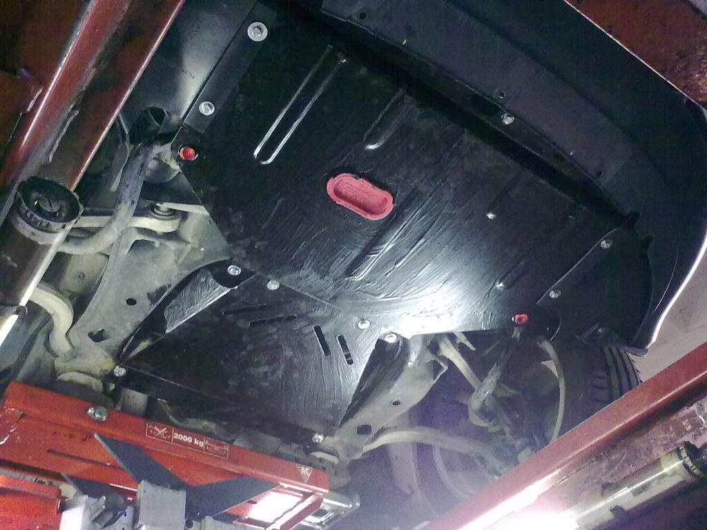

                                      Asentelin Koy Sheriffin pohjapanssarin viime viikolla profiilin kotteroon (A6 Avant 1.8tq -04). Itse panssarin sopivuus oli kohtalainen, joskin etupään pulttien vastamuttereiden kiinnitystä piti hiukan mietiskellä. Ne muoviset sivusiivet sitten olivatkin aitovenäläistä työstöä, varmasti asiansa ajavat, mutta muuten olivat vain sinneppäin. Kuskinpuoleinen vähän tärisee nolosti tyhjäkäynnillä, pitänee tehdä siihen patentti (nippuside).
                                      Hintaa oli 145 paikallisessa Fixus-liikkeessä, seuraavana päivänä sai hakea.
                                      Viimeksi muokannut jta; 23.2.2010, 23:27. Perustelu: lisätty auto, kun noilla profiilin laitteilla on taipumus muuttua
                                        Joo ei ole ihan Bolt-On henkisiä nuo Seriffin panssarit. Kannattaa varata hetki aikaa, kun asentaa tuon / vie jonnekin asennettavaksi.

                                            Alkuperäisiä on vain yksi, muovista koko härpäke. Sheriffin panssareita on kaksi erillistä, toinen moottorin alle, ja toinen vaihdelaatikon alle. Moottoripellissä on lisäksi mukana muoviset muovilirpakkeet, jotka ainakin A6:ssa hieman ärsyttävästi täriset alakierroksilla.

                                                        Tuli väsäiltyä pohjapanssarin proto 1 mm alumiinista. Täytyy sovitella vielä auton alle, että joutuuko tekemään muutoksia ja mistä kohdista tuota olisi hyvä kanttailla. Ainakin sisälokarien kiinnityspisteet täytyy katsoa. Lopullisessa versiossa käytän materiaalina varmaankin 4 mm AlMg3:sta, eli merialumiinia.
                                                        Kuvassa panssari on ruuvattuna alkuperäisen muovin alle, eli kiinnityskohdat täsmäävät jo nyt alkuperäiseen. Alkuperäisten klipsien tilalle tulee jotain järeämpää, myös takaosan kiinnityslatan teen jostain tukevammasta kamasta.
                                                        Jos panssarista tulee hyvä, niin näitähän voisi samalla vaivalla tehdä useampiakin, jos kiinnostusta on.
