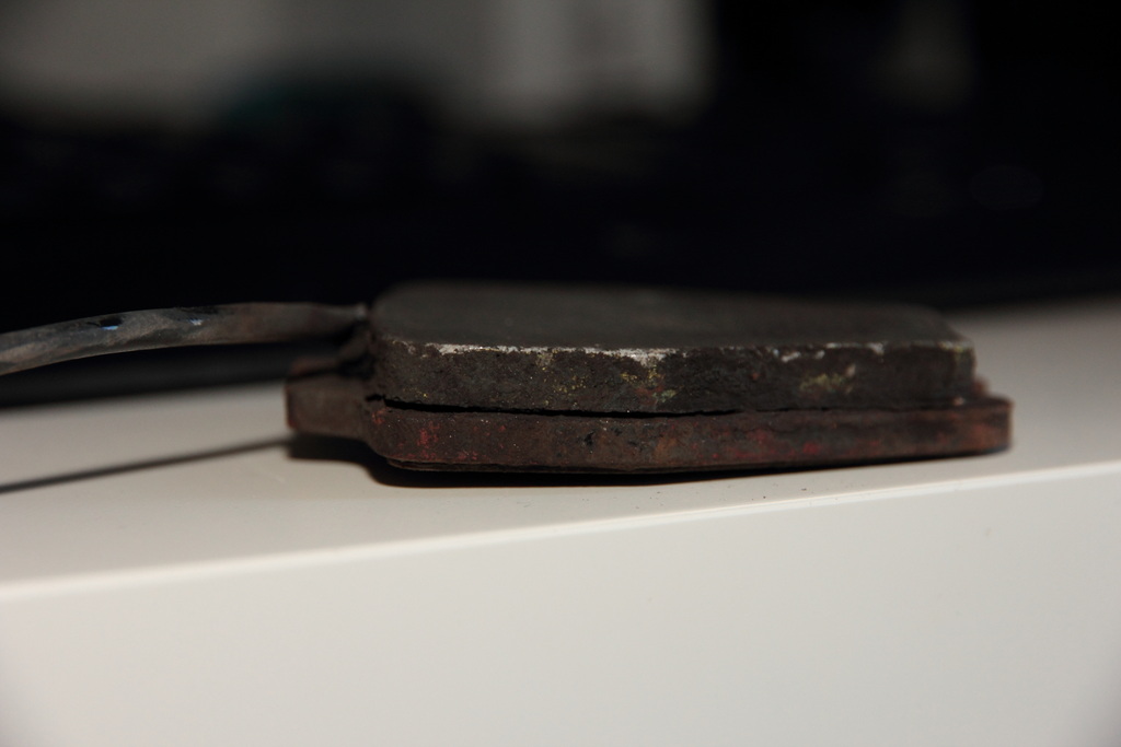

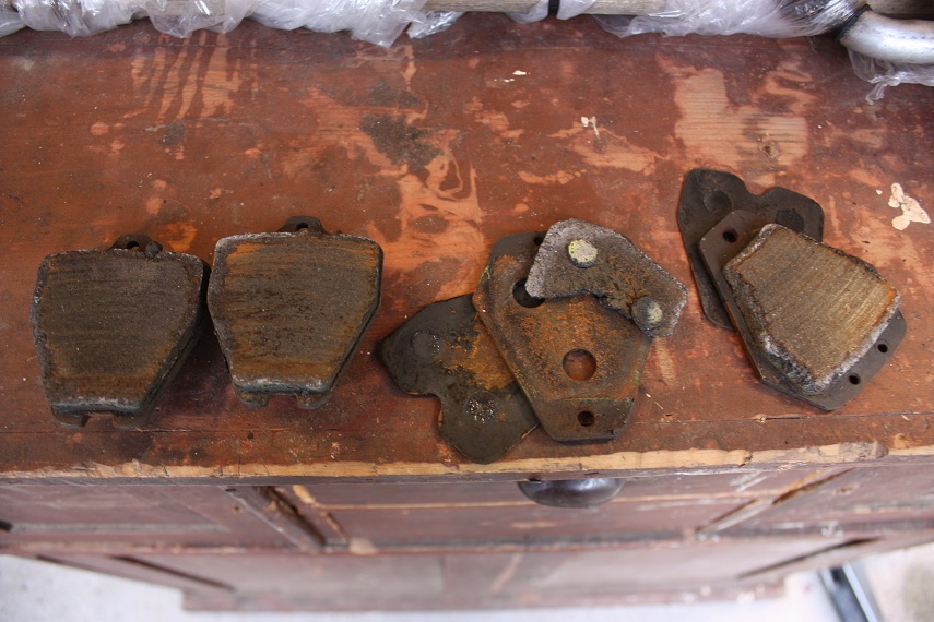

Täällä on ollut ongelmia että redstuffien kitkapinnat irtoavat paloista. olen ollut yhteydessä ebc englantiin ja toivovat kuvia näistä irtoamisista. laittakaa mulle kuvia, autotietoja ja oletteko ajaneet radalla niin laitan tietoja eteenpäin. teppo.j.nieminen@gmail.com. jospa saatais jotain hyvitystä...

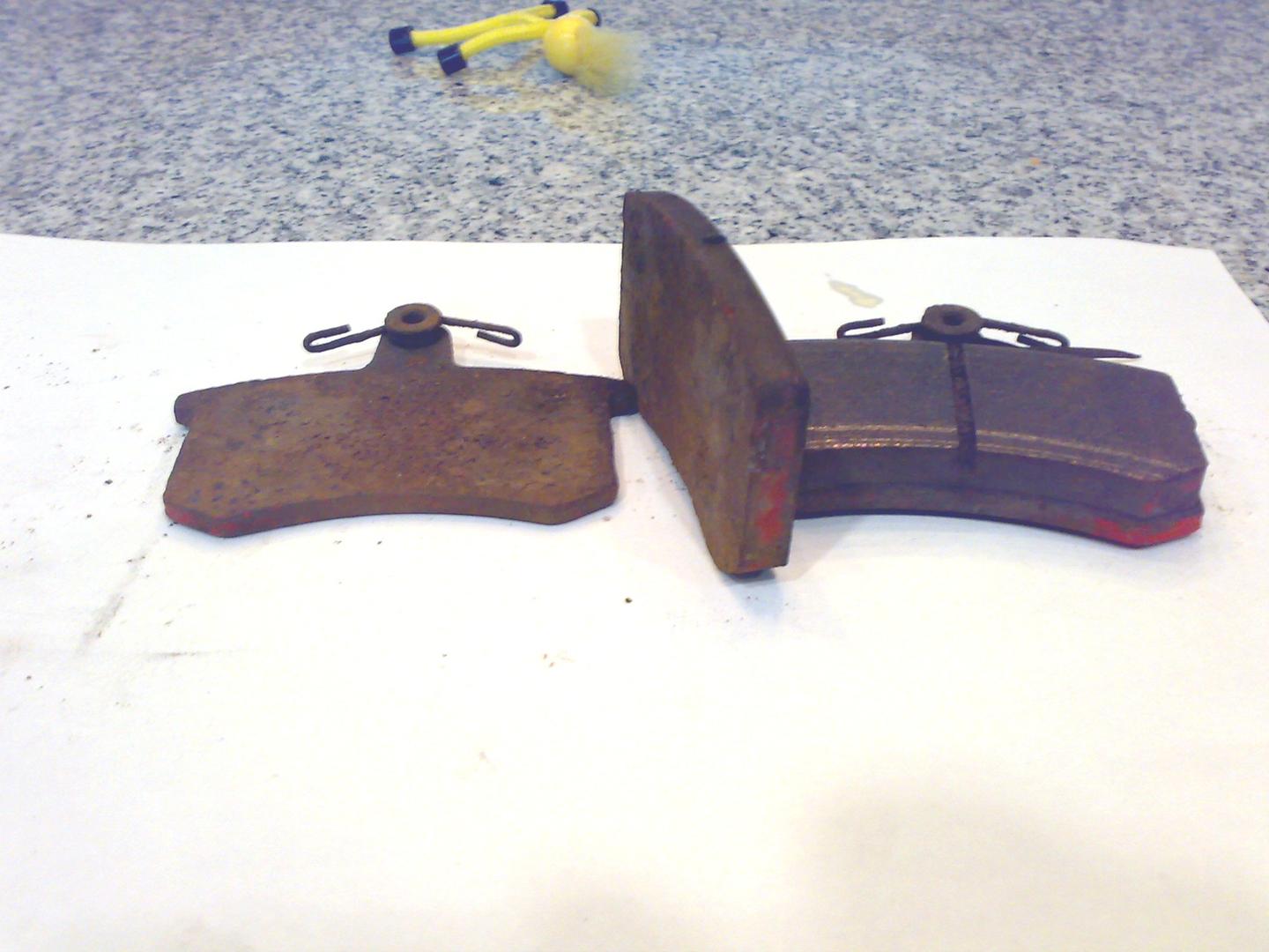

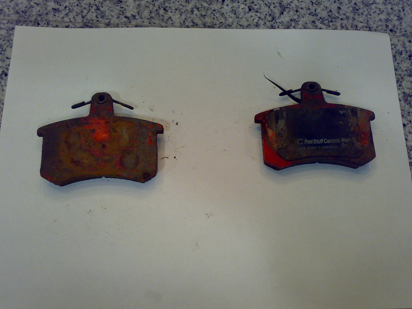

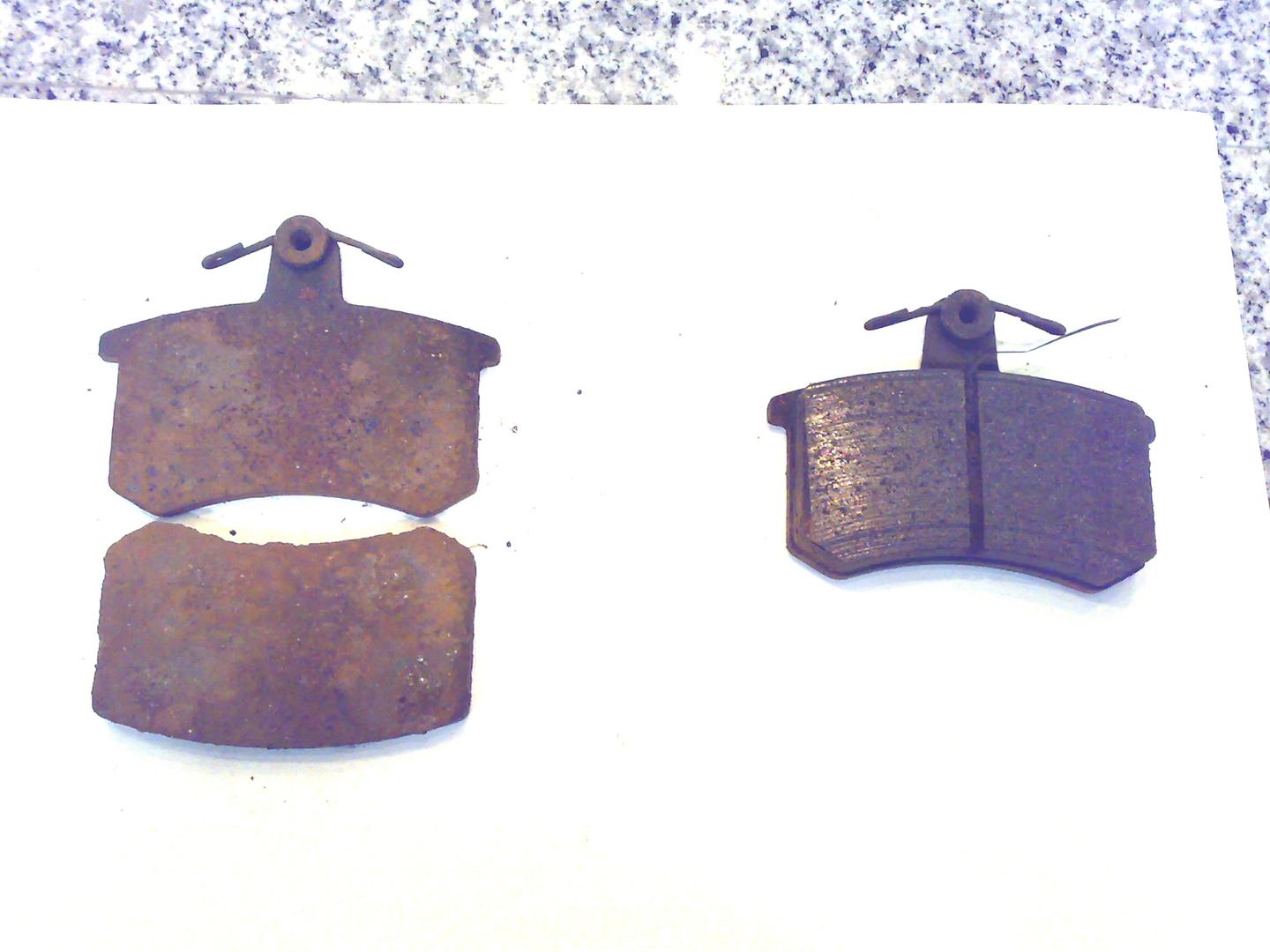

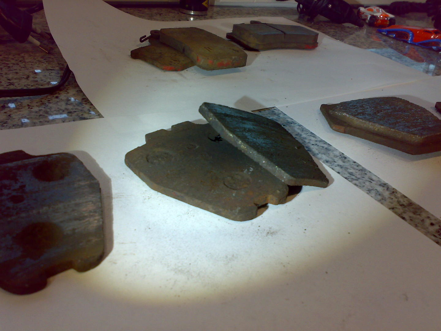

Ainakin kun niitä kuvia edellisen kerran laittelin myyjälle, taisi vastaus olla vaan, että väärät palat, keltaiset ne pitää olla tossa autossa yms.
Itsellä Redstuffit kestivät kaksi kertaa sen ajomäärän kuin mitkään Porschen tai AD:n tms. tarvikepalat. Mutta tarvikepalat eteen ja taakse saa satasella ja toimivat ok, ja riittävät siviiliajoon.
Tuota tietoa tuli EBC:ltä myöskin, RedStuffit ainoastaan tie-käyttöön, ei radalle ollenkaan. Mutta ymmärtääkseni täällä on jengillä irtonut noita kitkapintoja ilman rata-ajoakin? Muistan vaan nähneeni jossakin, että RedStuffit tie- ja satunnaiseen ratakäyttöön... en vai löydä kyseistä paikkaa enää.
Juu en mä radalla noilla ehtinyt ajella juurikaan eli osat palat lähti katuajossa ja osalla oli ratakäynti mukana. Varsinkin jos takajarruista lähtee, niin jo on kumma. ne ei kovin kovilla ole radalla ja vakiopaloillakaan eivät sula alle yms.
Kuvista näkyy, että tyyliin ruostuneet irti lähes uudet palat katukäytössä. Sanoisin noiden perusteella että paskat palat :)
Tässäpä yks mikä sattuu vielä olemaan itsellä tallella. Ei nyt ihan vielä irti, mutta hyvää vauhtia matkalla. Ja itsellä siis oli EBC:n Ultimax levyt ja RedStuffin palat.
Juttelin tänään paikallisen varaosamyyjän kanssa. Sanoi että eivät myy zimmermanin levyjä enää takseihin(?), kun tuli niin paljon palautetta että levyt lasittuvat tai jotain sen tapaista. Ei kuulemma kylmänä pidä, vaan tarvitsevat aika paljon lämpöä. Että josko ongelmani ydin on noissa zimmermanin levyissä, eikä jarrupaloissa.

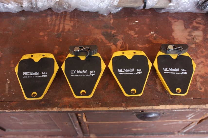

Tänään laitoin keltaiset palat paikalleen. Ensiviikolla pääsee testaileen. Liittyykö nuo lisäpainot/jouset palojen päissä kitinään tai muihin sellasiin juttuihin? Punaisissa oli samanlaiset jotka porasin irti kuten näistä keltaisistakin.

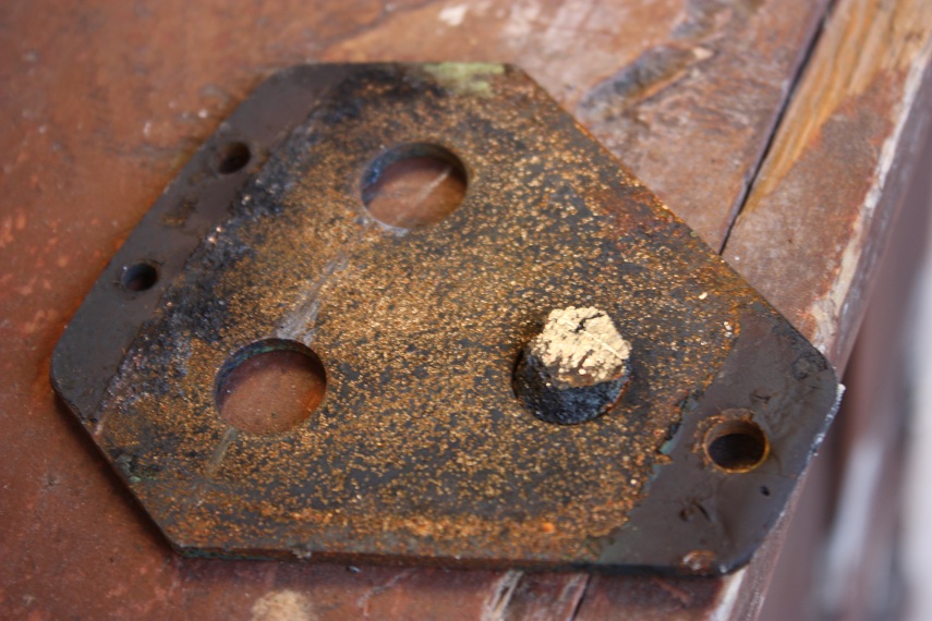

Viimeisessä kuvassa punainen pala klubin järjestämän Botniaringin reissun jäljiltä, onneksi ei tarvinnut tehdä kotimatkalla hätäjarrutuksia.. :)
Mä en ole keksinyt noille vieterinpätkille mitään funktiota, ne eivät edes nojaa mihinkään. Keltaiset saattavat alkuun kitistä ihan riivatusti, mutta tarmokas sisäänajo on auttanut asiaa, edellyttää oikein suoritettuna kylläkin suljettua aluetta, köhh. Puntti saattaa olla joku resonanssipaino tosiaan.
