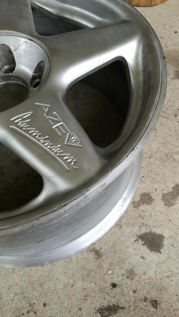

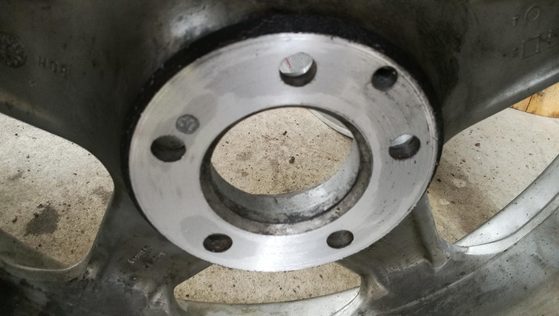

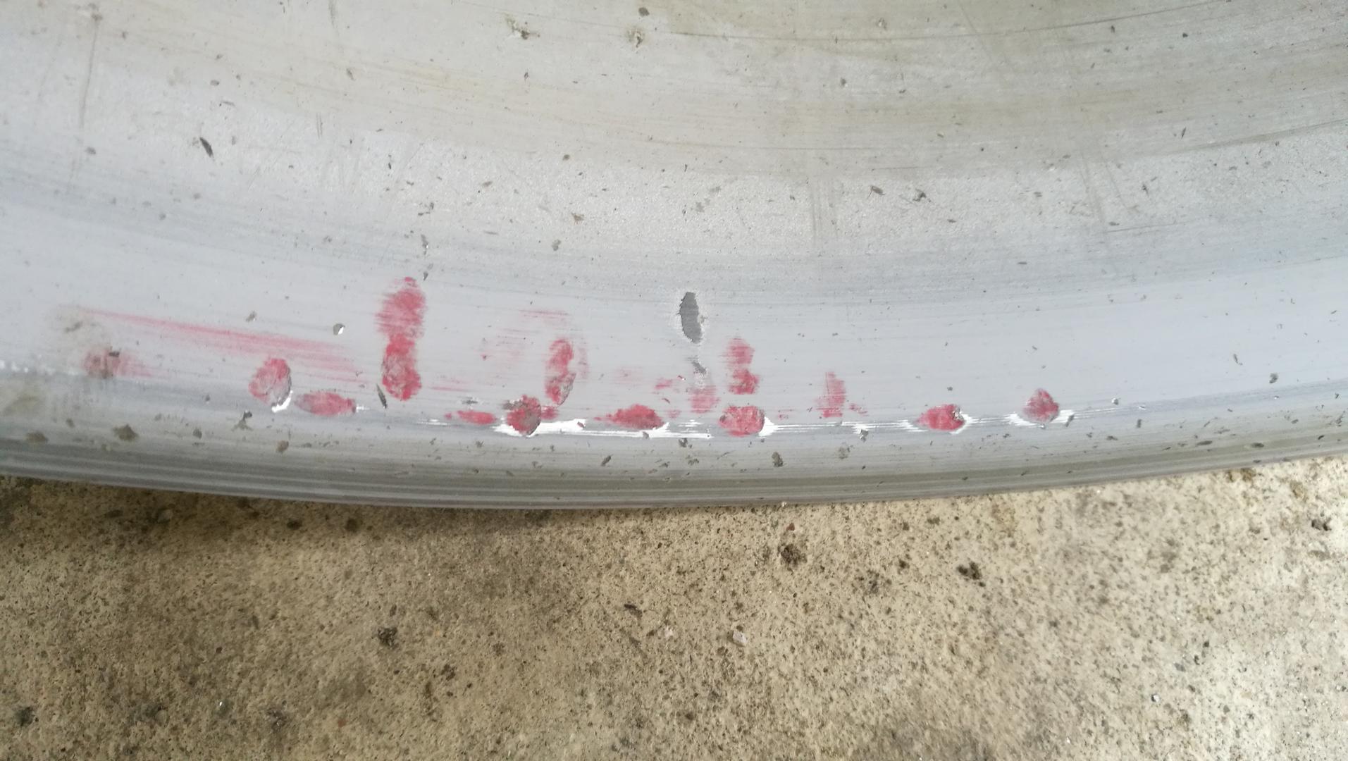

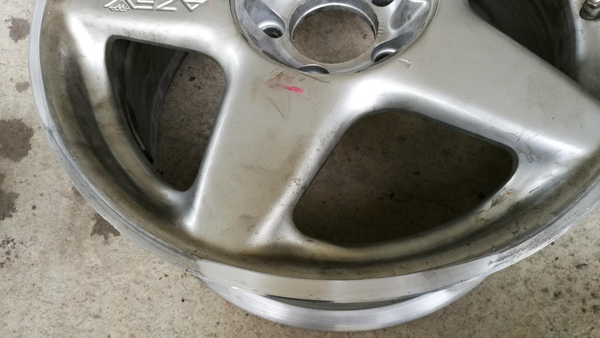

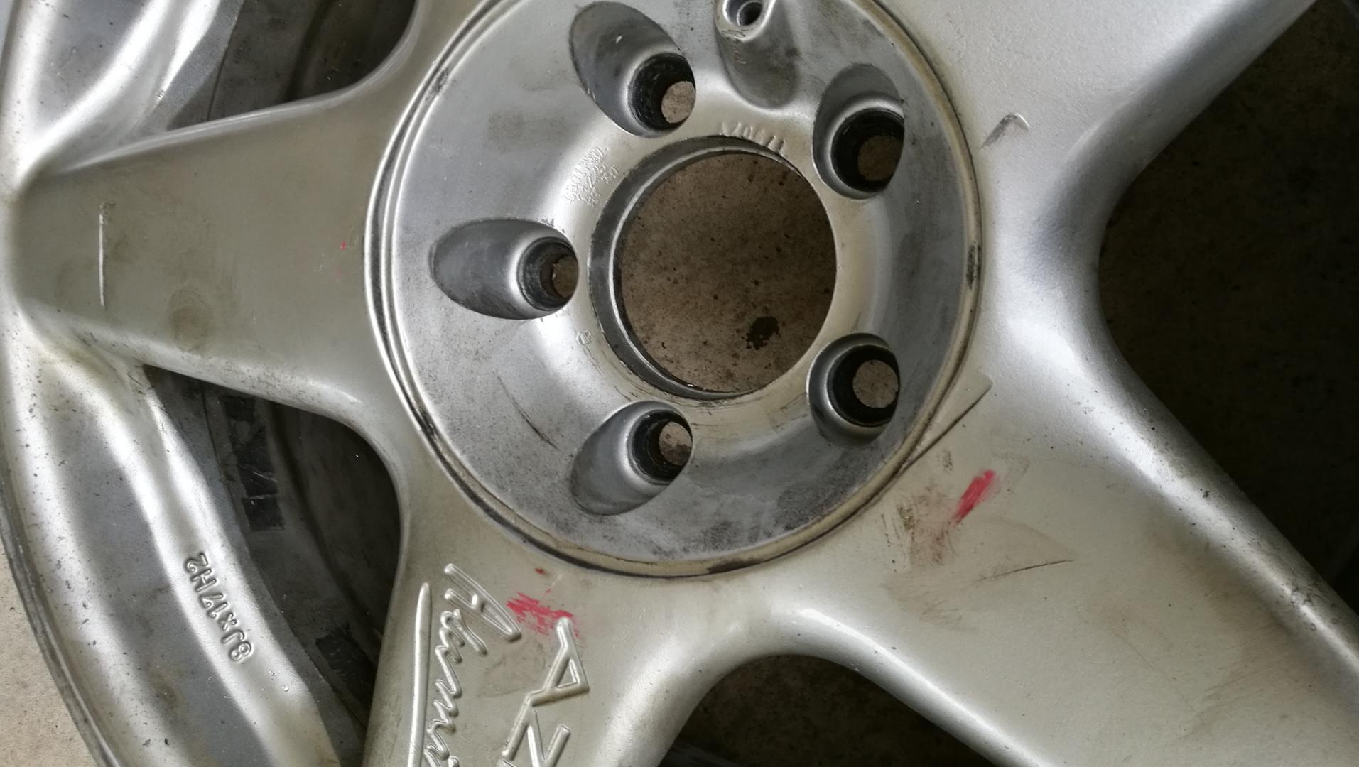

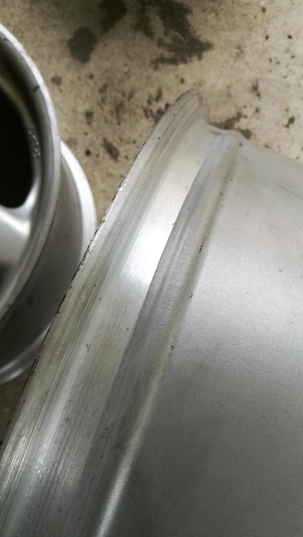

                      • Tässä hieman kokemuksia Sunilasta Tampereella.
                        Vanteen oikominen tehdään hakkaamalla lekalla ja sorvaamalla.
                        Sorvauksessa olivat niin innokkaita, että kahdesta vanteesta on otettu n. 2mm kiinnityspinnasta pois ja sorvilla on vedetty vanteen etupintaakin paikoitellen suoraksi.
                        Lisäksi yhden vanteen päälle on pudoteltu jotain tavaraa, kun on kauheat painaumat ilmestynyt.
                        Älkää tuonne nyt ainakaan monen tonnin merkkivanteita viekö.
                        Tuhat kuvaa kertoo enemmän kuin tuhat sanaa.
                          sisä- ja ulkopuolella vannetta näkyy sorvauksen jäljet. Ei ne siellä mitään kyllä haittaa, jos eivät ala hapettumaan.
                          Kyllähän nuo alkoi hapettumaan ja ilmat katosi aina satunnaisesti. Tälle talvelle otin kumit pois ja hioin sekä maalasin sisäkehät. Nyt ainakin yksi vanne on sen verran kiero että tekisi mieli käyttää taas oikaisussa. Talvirenkaat on muuten edelleen samat kuin vuonna 2006 ;)
