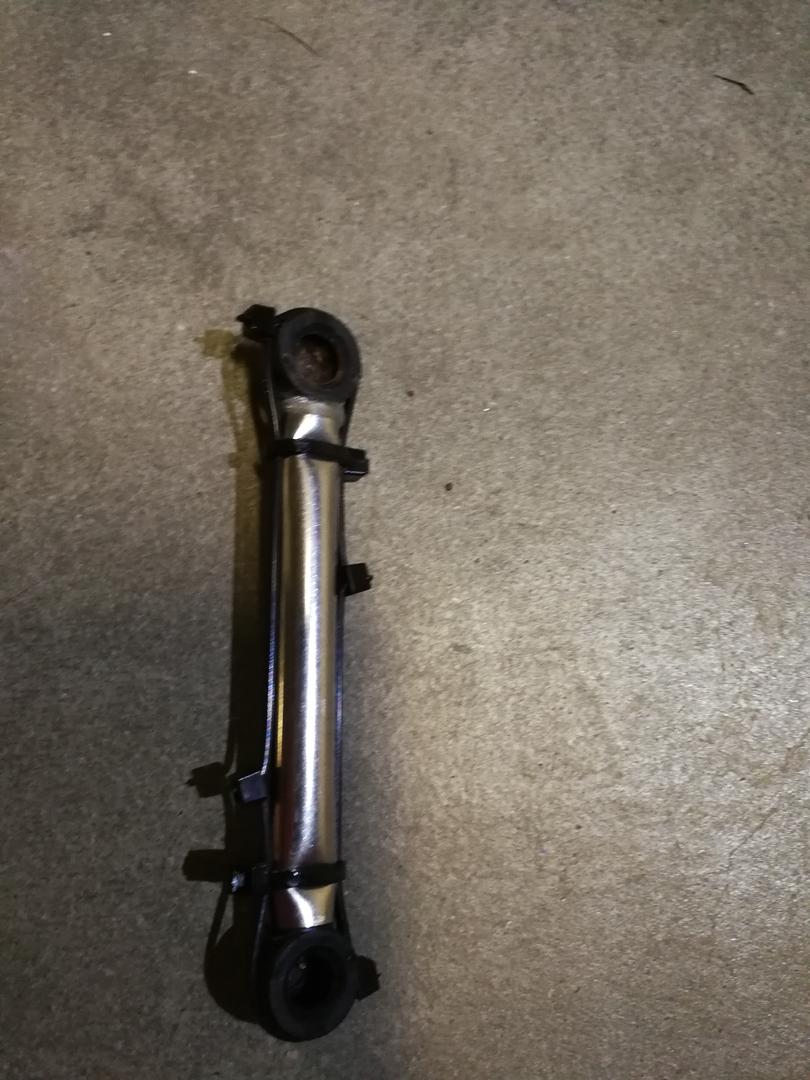

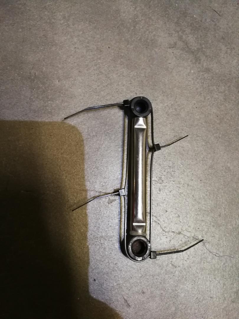

                Kyllä tuo keinuvipu oli poikki metallin ja muovin kohdalta. Liimasin sen kiinni (ensin asetonilla puhtaaks ja wurth pikaliima). Vipu itsessään liikku ihan vapaasti. Toivottavasti ei ole sisäisesti mitään häikkää, mutta ei kai, kun valot mitä aiemmin mainitsin. Olisin tehnyt koko vivun uusiksi, mutta mistään en löytänyt palloniveliä. Laakkoselta olis saanu tilaamalla koko sarjan niinkin "edullisesti" kuin 170€. Ei saa pelkkää vipua erikseen. Tein sitten omalla 0€ budjetilla :) Saas nähä kun tulee pimeä, et mites käy.
                  Motonet-Biltema akselilta löytyy palloniveliä ja väliin pätkä kierretankoa, muistaakseni M6 kokoa. https://www.biltema.fi/rakentaminen/...vel-2000020137 . Palloon kannattaa laittaa reilusti vaseliinia, tai tehdä haponkestävistä osista, jos haluaa pitkäikäisemmän.
                    Minullakin sama ongelma. Alatukivarren päälle kerääntyy hiekkaa, ja kun kerros on tarpeeksi paksu jää mittaustangon alapään pallo koko ajan kosteaksi ja ruostuu. Kuula sitten jämähtää tuohon muovikuppiin, ja sitten kun tulee hyvä kuoppa vääntyy se muovinen kuppi poikki alumiinisen putken pään kohdalla.
                    Yritin tuossa epoksoida pää paikalleen ja tukea sitä nippareilla mutta eihän siitä mitään tullut. Ei kestänyt kupin painamista kuulan päälle edes. Olisi ehkä kestänyt paikallaan hyvin rasvatulla kuulalla.

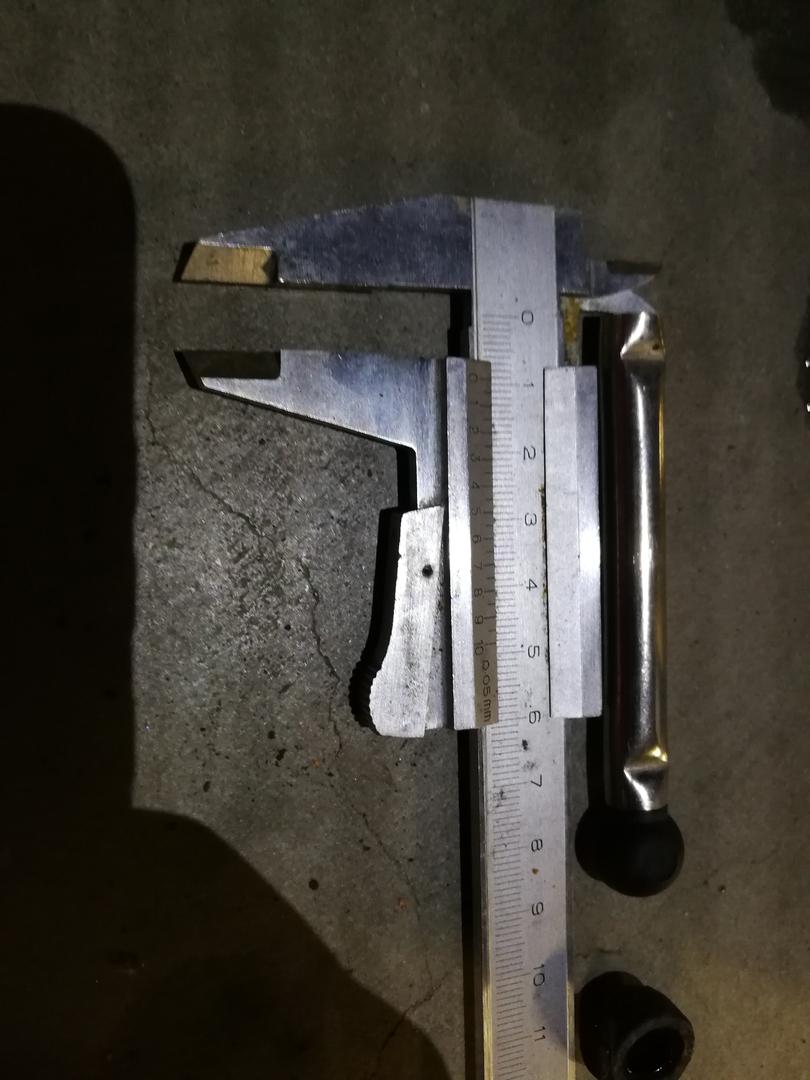

                    Porasin sitten 3 mm terällä putken päähän poikittaisen reiän ja laitoin tangon nippusiteellä kiinni ylempään pallon varteen. Eipähän valot nyt näytä ainakaan joko taivaisiin tai heti konepellin eteen.
                    Pitää tosiaan hankkia noita kulmaniveliä ja 6 mm tankoa biltemasta kunhan aukeaa. Paikallaan olevien kuulien läpimitta on noin 10 mm, hyvällä säkällä tuo M6 nivelen kuppi menee suoraan alatukivarren kuulan päälle ja pysyykin. Bilteman sivulla ei ole sellaisia teknisiä tietoja kuten kuulan läpimitta.
                    Pitää varmaan rasvata kunnolla, ja ehkä teipata joku muovi nivelen suojaksi ettei se ui hiekassa koko ajan?
                    edit: Tuo motonetin nivel näyttää paremmalta kun siinä näyttää olevan jonkinlainen suojus kuulalle. https://www.motonet.fi/fi/tuote/4518...ivel-M6-kierre
                    edit2: IKH:ssa on tuollainen nivel, jossa on ihan oikea suojakumi: https://www.ikh.fi/fi/kulmanivel-m6-lsq06 Vaatii pahimmassa tapauksessa että tukivarren päällä olevasta kiinnikeestä poraa vanhan kuulan pois. Tämä saaattaa olla tekemätön paikka irroittamatta koko tukivartta.
