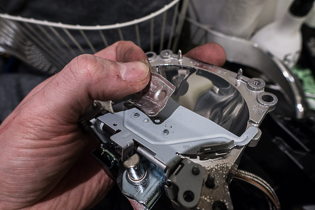

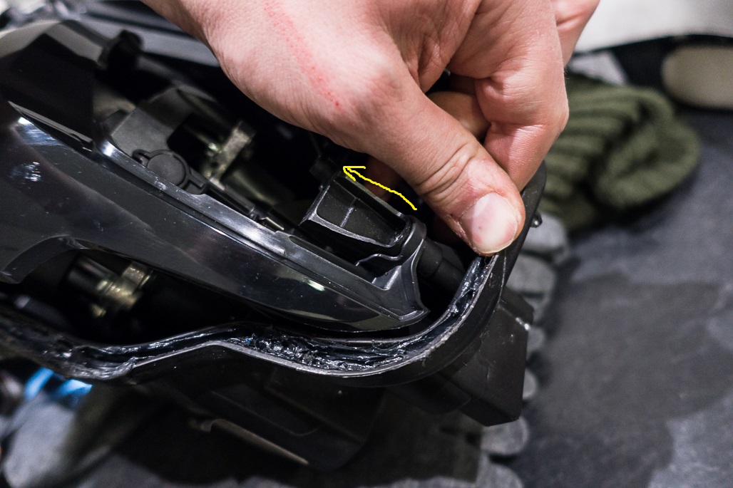

      Tämän osan irroittaminen vaatii eniten uskallusta, koska pitää uskaltaa vetää ja nitkutella samanaikaisesti aika kovalla voimalla. Ensiksi tämä kulma irti...
      ...ja sitten vetämällä ja nitkuttelemalla nämä kaksi klipsiä antavat periksi kovan paukahduksen kera.

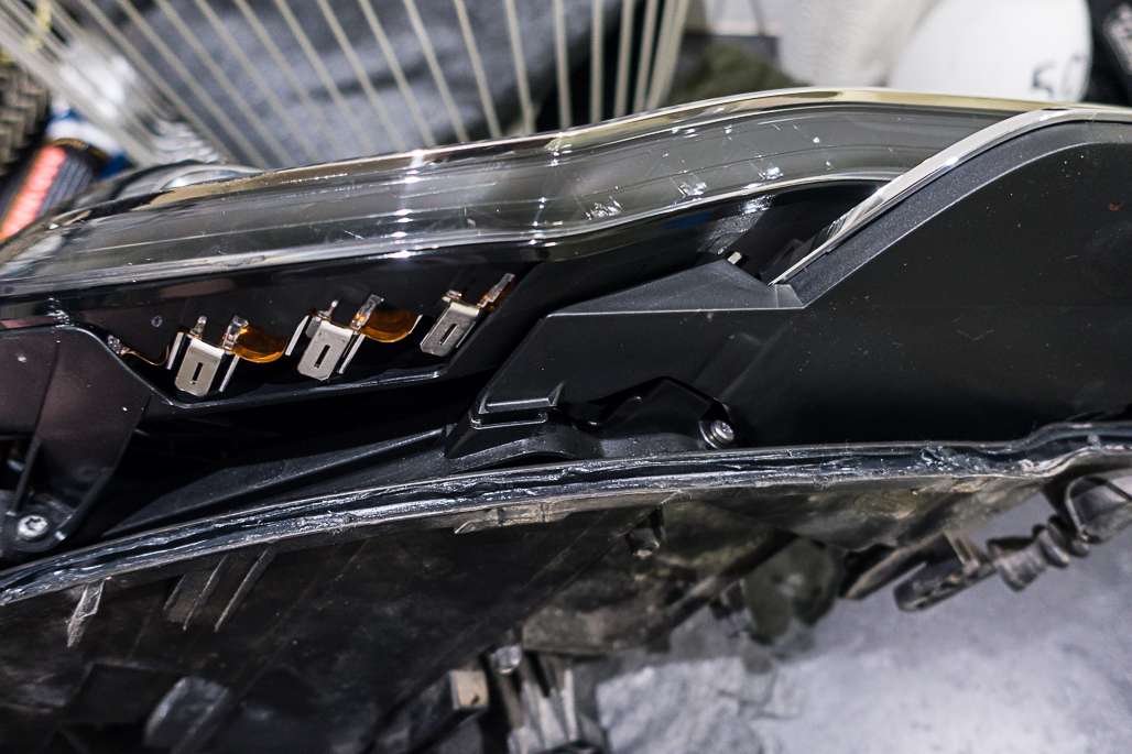

        7. Seuraavaksi sitä ajattelisi, että saisi jo DRL-listan irti, mutta ei onnistu, sillä yksi ruuvi on ison mustan osan alla. Mustan osan irroittamiseksi ensiksi nämä kolme ruuvia irti...

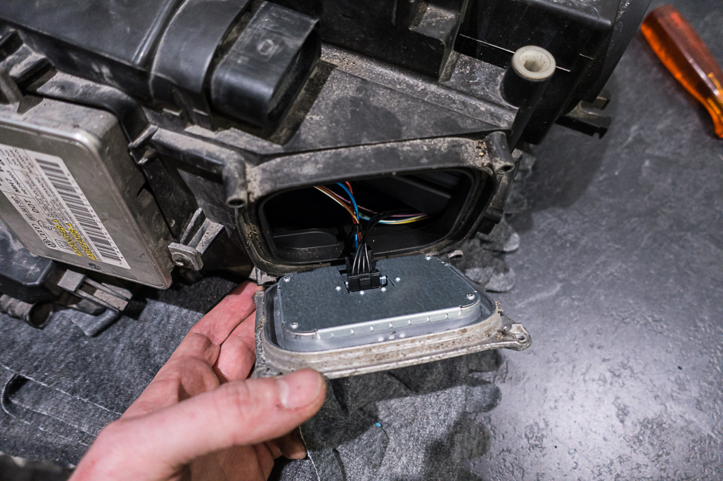

        ...sitten pohjasta klipsi irti. Jos ei irtoa nitkuttelemalla, niin tähän pääsee käsiksi myös sisältä, kun irroittaa ohjauspiirin (vai mikä se nyt sitten onkaan?).
        Tässä kohdassa kannattaa myös avata kaikki näkyvät DRL-listan ruuvit, koska listaa joutuu vähän nitkuttelemaan, että mustan ison osan saa irti DRL-listan alta. Listan yläosassa on linssin lähellä yksi klipsi, jota voi myös vääntää sisältä käsin.
          8. Sitten DRL-listan liitin irti...
          ...ja mustan ison osan alta paljastunut viimeinen ruuvi irti, jonka jälkeen DRL-lista jää käteen.

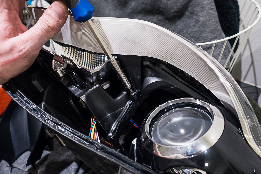

          9. Tämän jälkeen linssiä ympäröivän muovi/kromiosan saa irti. Kolme ruuvia, joista kaksi selvästi esillä, mutta kolmas vähän huonossa paikassa, mutta kuitenkin avattavissa ilman vilkkurakennelman irroittamista.
          Tässä kohdassa pitää saada linssiä kiertävän osan korvake vilkkurakennelman korvakkeen alta pois. Kannattaa irroittaa myös viereinen vilkkurakennelman ruuvi ennen kuin ryhtyy vääntämään.

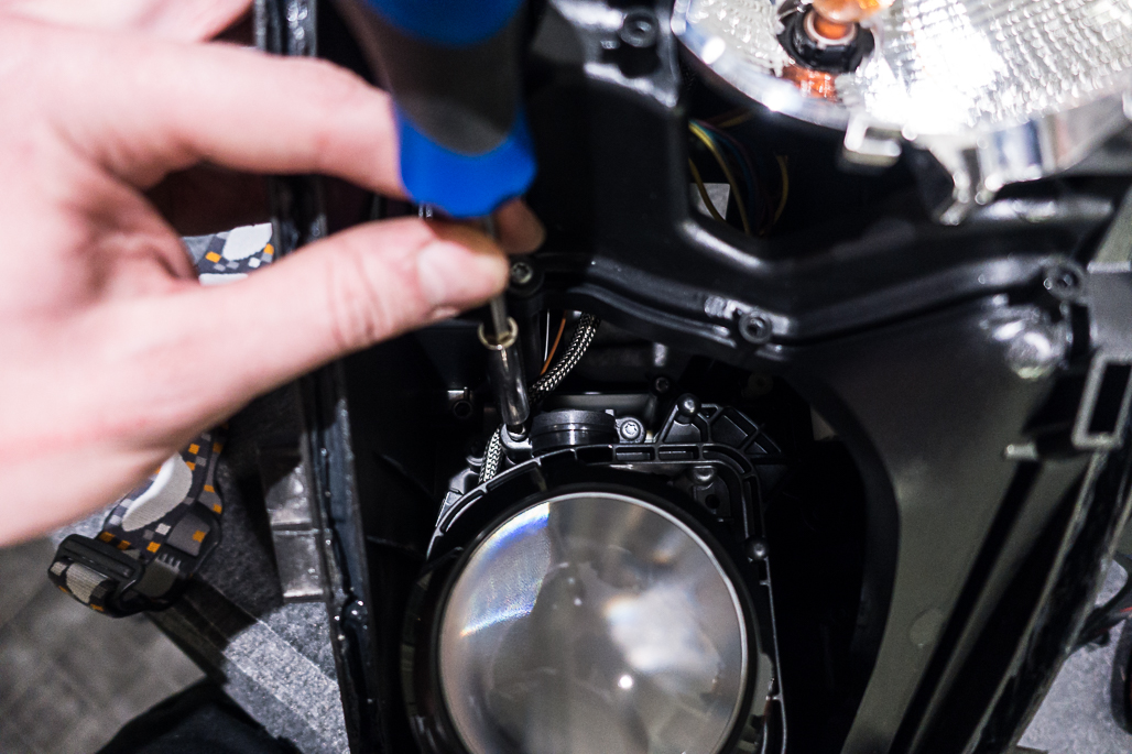

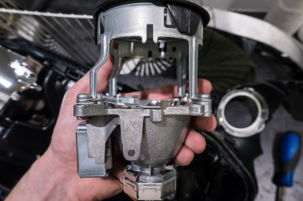

            10. Linssin automaattinen korkeussäätö on kiinni kahdella ruuvilla. Tämän jälkeen rakennelma irtoaa nätisti, kunhan katsoo, miten tuo säätönupikka kiinnittyy rakennelmaan (jälkimmäinen kuva).

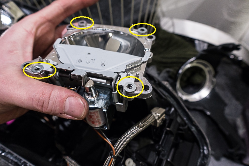

            11. Linssin saa irti polttimen rungosta neljä ruuvia avaamalla (huomaa, että ruuvit ovat erilaiset kuin umpion osia pitävät ruuvit)

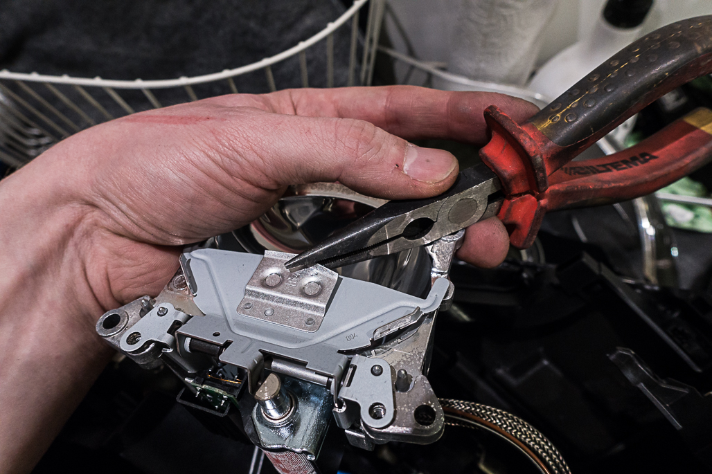

            12. (valinnainen) Bi-xenon läpsyttimeen on lisätty pieni levy, joka käsittääkseni hieman pehmentää valoalueen reunaa. Itse väänsin tämän irti molemmista, koska maailmalla isot pojat olivat tehneet saman.

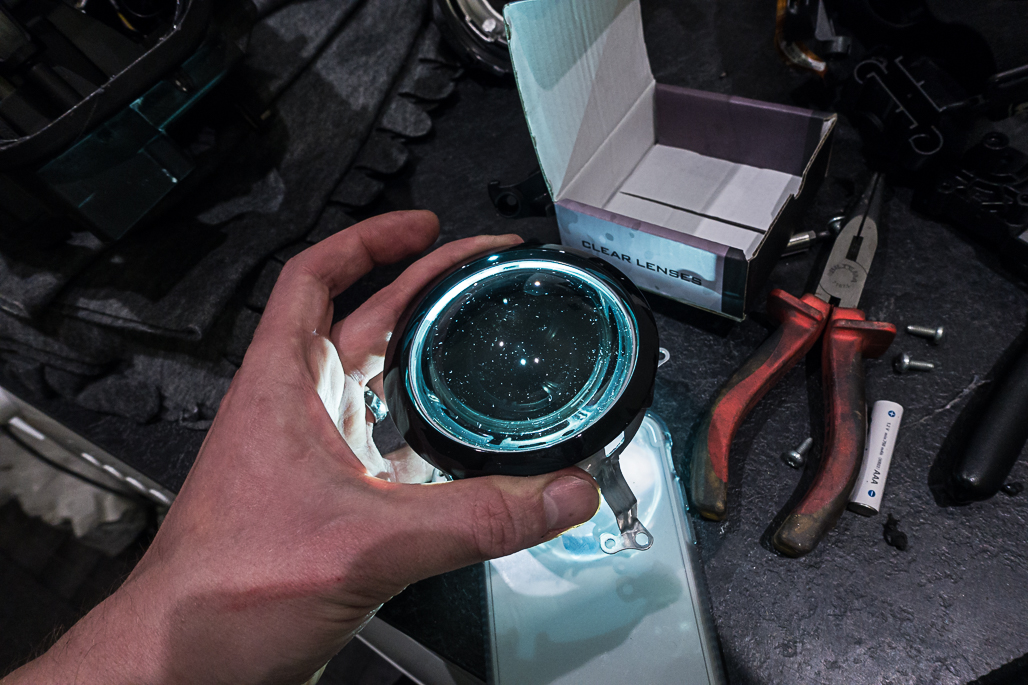

              13.Sitten itse linssin kimppuun. Ensiksi klipsit auki.
              Jonka jälkeen sokan saa irti. Irtoaa ihan kynsillä, ei tarvitse ruuvarilla vanhaa linssiä naarmuttaa.

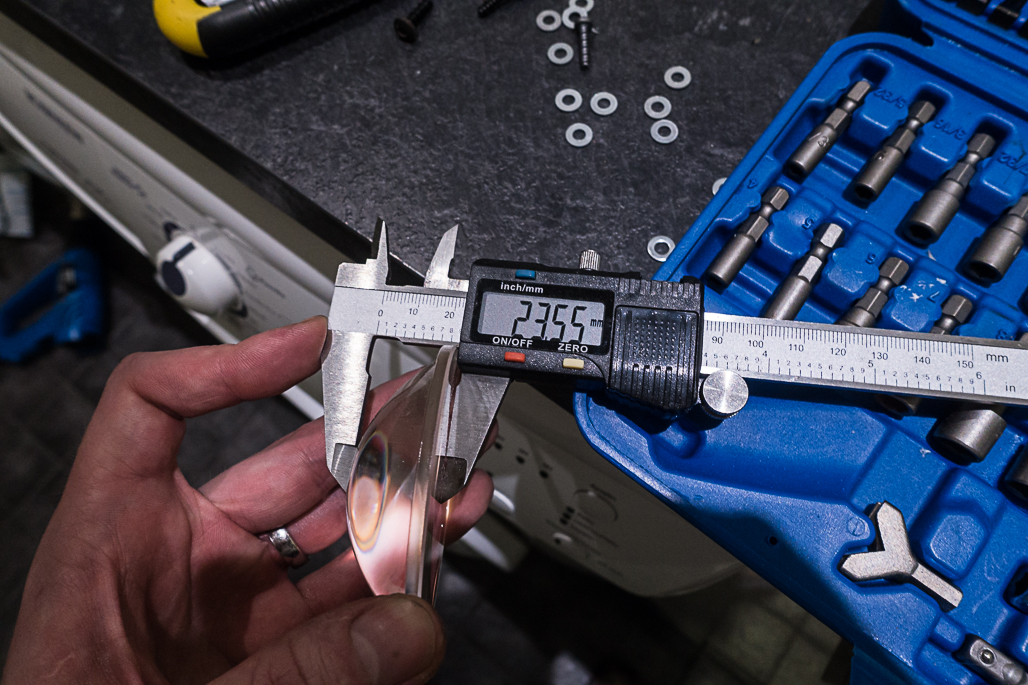

                14. Ehkä ihmettelit, miksi tarveaineissa oli 8 kpl 4 mm prikkoja. Tässä selvitys:
                Vakiolinssi on paksummalta osaltaan reilut 22 mm:
                Uusi, kirkas linssi on yli 23 mm ja ero syntyy tuosta paksummasta pohjaosasta:
                Tästä syntyy se tilanne, että jos rakennelman kasaisi ilman prikkoja, niin polttimon kirkkain kohta ei olekaan optimikohdassa linssin suhteen. Tuo saadaan korjattua lisäämällä linssirakennelman alle n. millin prikat väliin.

                  16. Kun linssirakennelma on kasassa, voi tarkistaa vaikkapa kännykän taskulampun avulla, että kuinka paljon pölyhiukkasta on linssin pinnassa ja putsata ne pois siitä.
