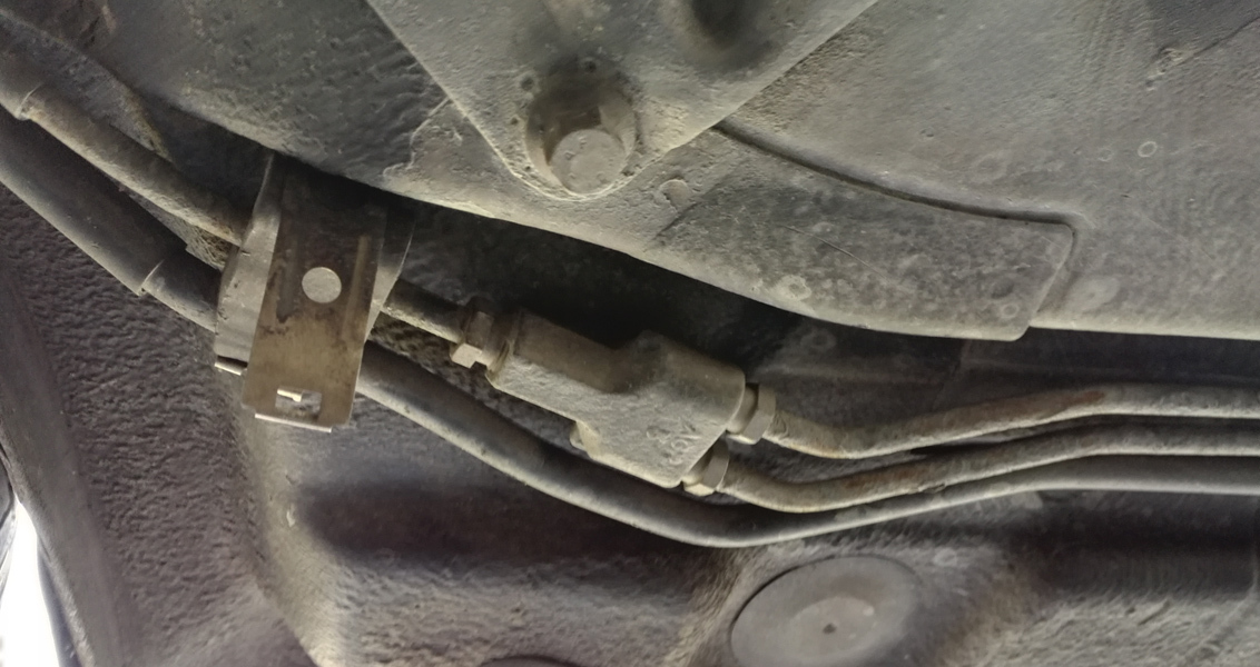

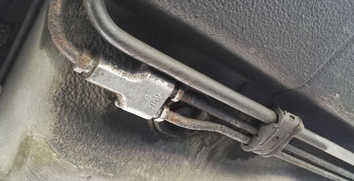

    Polttoainesuodattimelta lähtevä polttoaineen paluulinja tankille päin haarautuu auton alla yhdestä putkesta kahdeksi ja auton takapäässä ennen tankkia takaisin kahdesta putkesta yhdeksi putkeksi. Kaikkien putkien ulkohalkaisija on sama joten en itse keksi tälle muuta järkevää syytä kuin polttoaineen jäähdytyksen?
    Kuva auton alta etupäästä:

    Kuva auton alta takapäästä:

    Sattuisiko joku tietämään mitä kierrettä tuossa on käytetty ja saako tuollaisia putkia teetettyä jossain? Nykyinen putkisto tihkuttaa polttoainetta jostain. Putkien ulkohalkaisija on reilu 8mm. Ihan jarruputkien liitoksiltahan nuo näyttää, mutta normaalin jarruputken halkaisija taitaa olla alle 5mm.
    Helpoin toki olisi ruuvata osat irti ja marssia kauppaan arpomaan, mutta kun ruuvauspaikka on aika kaukana kodista niin tartteis vähän taustatietoa että onnistuuko putkiston ehjäys vai korvaanko koko virityksen kumiletkulla.
    Viimeksi muokannut peiponen; 5.7.2022, 20:41.
    Nipoissa on M14x1,5 kierre. Liitokset on vastaavat kuin jarruputkissa. Tein uudet putket Bilteman 8mm kupariputkesta. Tulppasin toisen "jäähdytysputken" pois käytöstä VAG öljypropuilla joissa sama M14x1,5 kierre.
