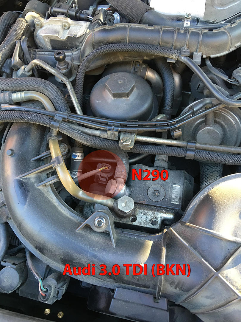

                            Pumpun määränsäädin (N290) on kai joillain aiheuttanut sammumisia. Apukuskin puolella kiskon päässä oleva paineensäädin (N276?) on myös yksi mahdollisuus.

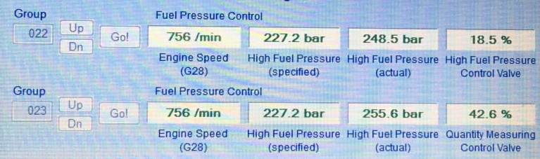

                              Laitoin auton käyntiin ja kylmänä pyörähti hyvin. Tovin jälkeen pyöri hetken epätasaisesti tai lähinnä miten sen nyt sanoisi röhki ja siltä tosiaan on toisinaan aikaisemmin kuulostanut myös kun on pidempään pyörinyt tyhjäkäyntiä esim. drive-in jonossa. Ajoin autolla 15 km matkan yöpaikkaan ja logitin tuota 022 ja 023 channelia, mutta liekkö niistä mitään apua. Ajoin koko matkan vakkarilla tasaista nopeutta ja auto pelasi ihan ok. Saavuin pihaan ja auto alkoi nykimään ja kun pihassa pyöri tyhjäkäyntiä niin alkoi tuo rynkyttäminen ja röhkiminen.

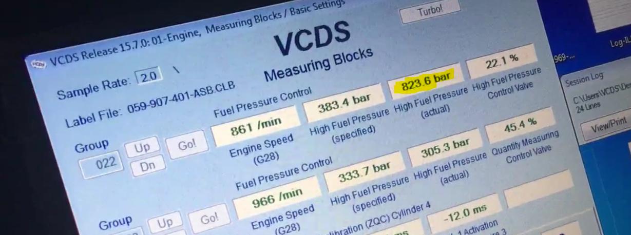

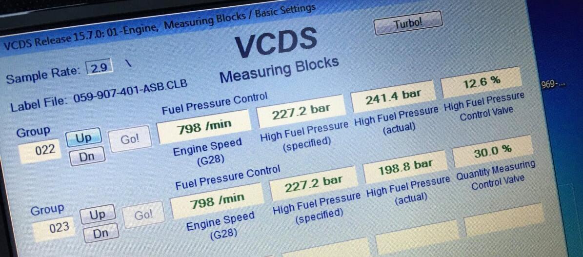

                              Ekassa kuvassa on 022 ja 023 channelin luvut kylmällä koneella tyhjäkäynnillä. Tokassa lämpimällä koneella. Katsoin myös samalla tuon huonoimman suuttimen korjausta ajon aikana, mutta siinä ei heittoa tapahtunut ajaessa.
                              Tässä (https://onedrive.live.com/redir?resi...nt=video%2cMOV) videossa näkyy tilanne kun tulin pihaan ja pyöri tyhjäkäyntiä. Eli alussa pyörii hetken ok, sitten alkaa rykiminen kun kuvaan konepeltiä ja sitten kun palaan autoon sisälle niin rykii. Voiko tuosta sanoa mitään?
                              Jotenkin tekisi mieli syyttää suutinta että kannattaisiko tuon huonomman vaihdosta aloittaa vai mitä seuraavaksi? Vika tosiaan alkaa kunnolla kun moottori on lämmennyt.

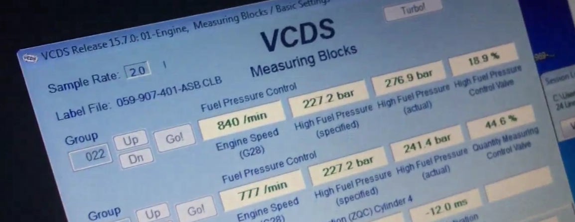

                                Ihmettelin vähän tuota eilistä videotani ja alla pari kuvakaappausta.
                                Eli ensimmäisessä tilanteessa pyörii ns. normaalisti ja kun rykiminen alkaa nostaa tuon keltaisella merkatun railipaineen aika kovaksi. Saako tuosta mitään osviittaa? Pitäisi miettiä nyt marssijärjestystä osien tilaamisen suhteen. Sen verran unohdin lähtötietoa sanoa, että auto lastutettin pari kuukautta sitten, mutta ei tämä varmaan suoranaisesti siihen viittaa millään tavalla.
                                Viimeksi muokannut juuhok; 14.4.2016, 08:58.
                                  Paine ei näköjään seuraa pyydettyä ollenkaan, vaan hyppii miten sattuu. Kokeile suihkauttaa kylmäsprayta tms. tuohon määränsäätimeen (N290), kun vika on päällä, ja tarkkaile paraneeko käynti?
                                  Säädin on siis siinä pumpun kyljessä. Tuosta selviää tarkempi sijainti, sivulta 12.
                                    Muistaakseni pyydetyn/toteutuneen paineen pitäisi olla 20bar sisällä.

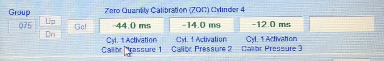

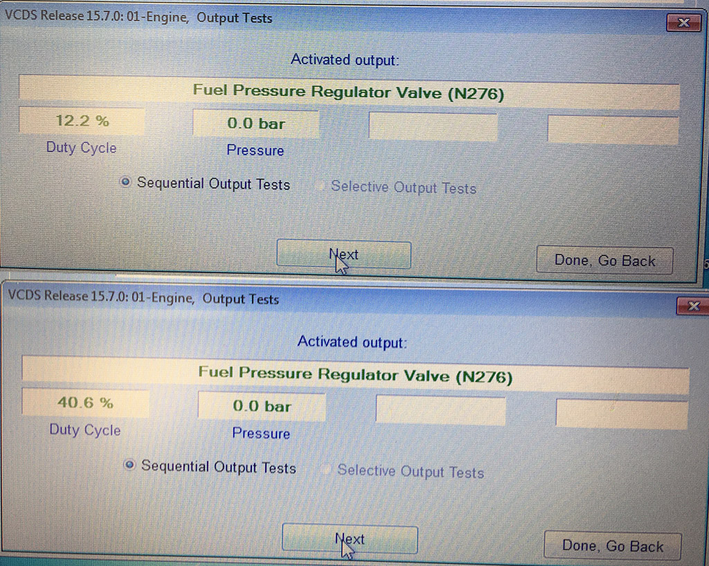

                                      Kävin vähän lisää rämpimässä auton kanssa ja nyt tosiaan vika on päällä kokoajan. Tuossa liitteissä on tuo PDF ja se on otettu heti kylmällä koneella. Siitä tosiaan huomaa, että tuo railipaine humppaa ihan tajuttomasti.

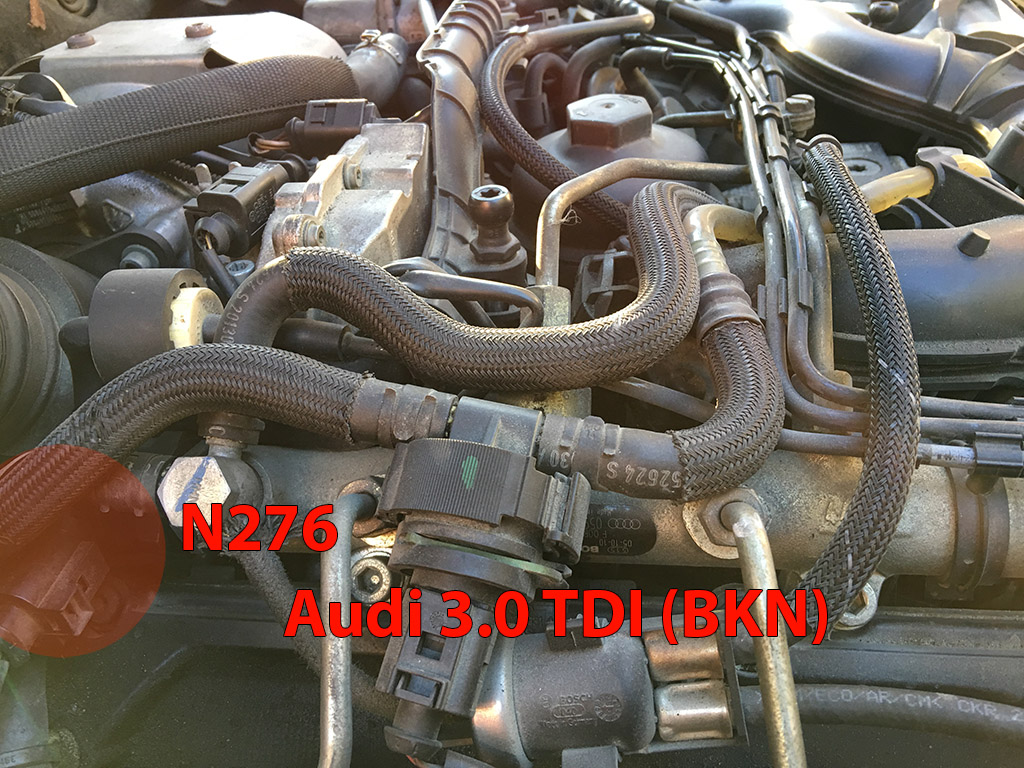

                                      Tein myös output-testin tuolle N276 paineensäätimelle. En tiedä mitä siitä koostui, mutta tosiaan kun testi oli päällä niin vermeestä kuuluva vinkuminen muutti taajuuttaan. Tuossa on mukana myös niistä testin kahdesta arvosta mitä se remppasi siinä. Noista ei varmaan pysty mitään sanomaan? Olikos tankkipumpun testaamiseen joku varmahko keino olemassa?
                                      Samalla ihmettelin vähän tuota moottoria ja mietin remontin itse teon mahdollisuutta. Luulin löytäneeni osat oikeista paikkaa ja tuossa vielä havainnekuvat jos joku muukin aloittelija tuskailee asioiden kanssa. Kaivelin myös osanumerot, jotka tuossa alla. Määränsäädin on siinä mielessä hassu, että sille ei periaatteessa Audin puolelta ole omaa osanumeroa vaikka onkin vaihdettava komponentti.
                                      • N290 määränsäädin Bosch 0928400676 (vanha numero 0928400674)
                                      • N276 kiskon päässä oleva paineensäädin OE-numero 057130764C, Bosch 0281002854 (vanha numero 0281002785)
                                      Huomenna taidan iskeä molemmat osat tilaukseen. Tuon määränsäätimen olisi vissiin voinut kylmäsprayn kanssa testata, mutta unohdin ostaa töistä ja auto kun olisi saatava nopsaan ajoon niin taidan tilata vaan molemmat. Mitenkähän vaihto onnistuisi tälläiseltä aloittelijalta? Määränsäädin näytti olevan kolmella pultilla kiinni. Mitä muuta siinä pitää ottaa huomioon? Tuleeko ainetta jostain, miten ilmaus yms.? Sama kysymys tuosta kiskon paineensäätimestä.

                                        No, omassa penarissa saman valmistajan ruiskuvehkeillä oli vähän samanmoista ongelmaa tuossa talvella. Oireili kyllä vasta kun saavutti normaalin käyntilämpötilan.
                                        Kävin kanssa läpi tankkipumpun, polttoainesuodattimen, esipaineen rail-pumpulle, railpumpun kaskadi-säätimen, määränsäätöventtiilin uusin, cr-paine-anturinkin uusin sekä myös polttoaineen lämpöanturin. Turhaan.
                                        Rupes loppumaan ideat kesken, kunnes otin logia ja äkkäsin että muutoksen nopeus paineen laskiessa oli liian suuri ollakseen jonkun "riittämättömyyden", ja siitä sit äkkäsinkin että vois olla yksinkertaisesti suutinvika. Yksi suutin vuoti kuumana jotenkin railipaineet pihalle (ei siis palotilaan vaan ihan suuttimen ulkopuolelle) ja täts it.
                                        Uus suutin kiinni ja kovaa ajoa.
