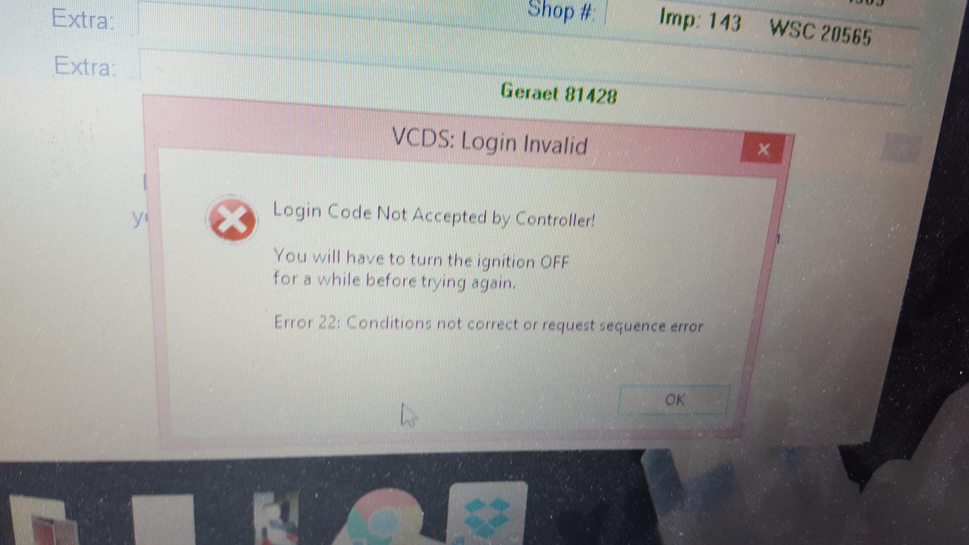

                    Nyt löysin toimivan koodin regeneroinnille, mutta silti päättyi erroriin.. Taidan luovuttaa ja kiikuttaa korjaamolle.. :( €€€€€€€

                                VCDS:ällä sen pääsee lukemaan. Olethan lukenut http://wiki.ross-tech.com/wiki/index...y_Regeneration

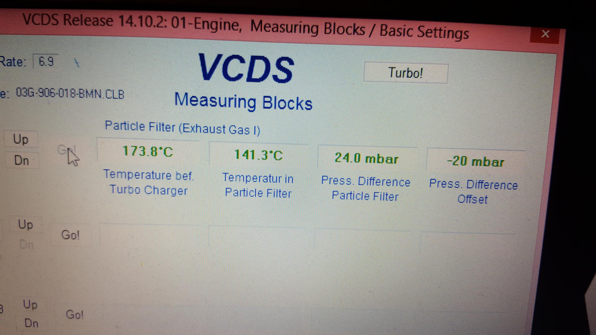

                                      Taisi löytyä syyllinen polton epäonnistumiseen? Paine-eroanturin lukemia tyhjäkäynnillä sekä +2000rpm.
                                      Ymmärsinkö oikein, että p.anturi kuntoon niin poltto onnistuisi? Ellei sisältää muuta vikaa. Tosta ny ajattelin lähteä liikkeelle. Vielä kun löytäisi sen jostain.. :) Ilmeisesti pitäisi olla jossain tulipellin edustalla? Alhaalla vai ylhäällä?

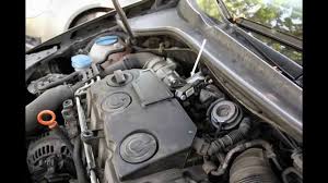

                                      E. Löyty?
                                      Viimeksi muokannut KuiKelo; 10.3.2016, 22:22.
                                        Tuo kuva ei ole kyllä BRD:stä. Jos pääsee näkemään ne ohuet putket jotka DPF-pöntössä on kiinni, niin niitä seuraten pitäisi löytää tuo G450. Minä en tiedä mitä arvoja tuon pitäisi näyttää, mutta ei nuo kuvissa olevat lukemat vaikuta minusta kovin kaukaisilta siitä mitä painearvoja siellä saattaisi olla. Koitin nopsaan katsoa jos jossain olisi niitä ohjeellisia arvoja löytämättä niitä, koitan vielä ELSA:aa katsoa jos siellä olisi jotain.

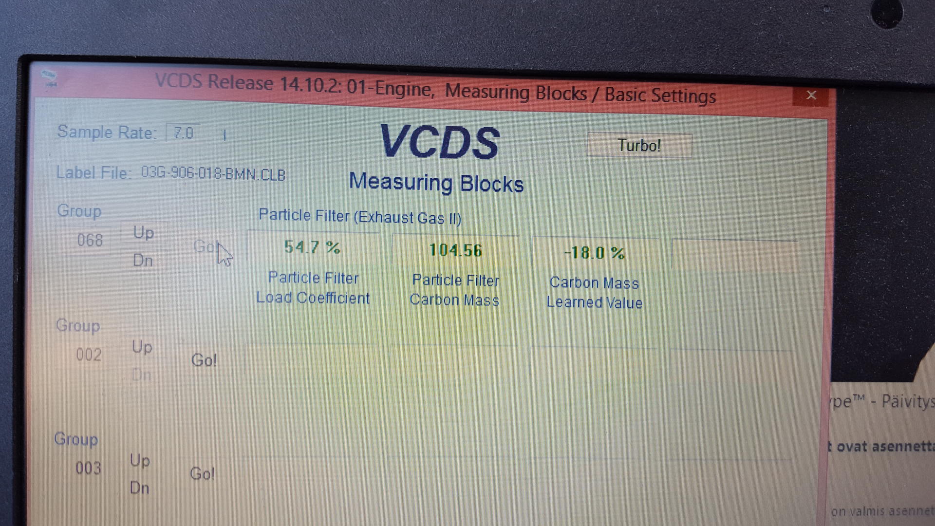

                                        Sieltä vinkkiä mistä löytyy myös miten saa tietää DPF täyttymisasteen. Katso vaikka tuota 068 groupia, kanava 2.

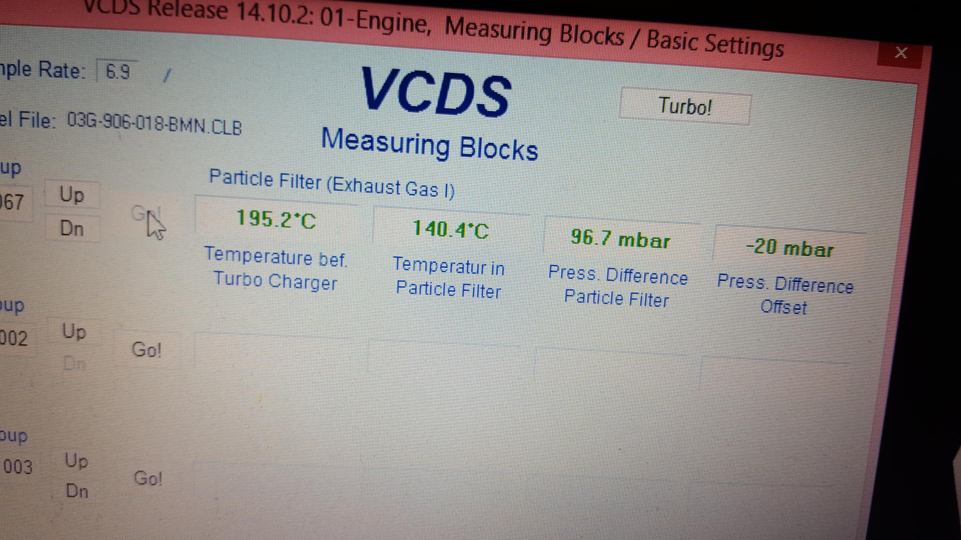

                                        edit: ja tuossa: http://www.audiclub.fi/audifinns/sho...9&postcount=77 Hänellä tyhjällä DPF:llä 5.4 mbar, ja sinulla 97. Kai se on aika tukossa sitten?
                                        Viimeksi muokannut haraldh; 10.3.2016, 22:58.
                                          Tuo 24mbar on tyhjäkäynnillä. 97 >2000rpm. Mutta onhan siinäkin eroa tuohon n. 5mbar.

                                            Luulisi että vikakoodi olisi eri, jos pönttö olisi täynnä. Pääsitkö katsomaan täyttöasteen?
                                              Melko täynnä, etten sanoisi... Viitaten tuohon:http://www.audiclub.fi/audifinns/sho...06&postcount=3

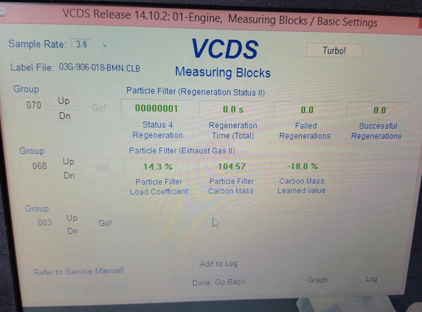

                                                Väliaikatietoja. Sain tuon hätäpolton jotenkuten käynnistymään ja sen tuloksena tuo 068/2 laski aika reilusti. Hehkuvalon vilkutus, dpf-valo, limp-mode katosivat, mutta moottorin vikavalo jäi.
                                                Kuitenkin, kun lähdin uudelle lenkille, niin 068/2 alkoi heti nousta ja dpf-valo syttyi taas vajaan 10km ajossa.. Olisko kenelläkään mitään ajatuksia tuosta? Olisiko tuo dpf kuitenkin vielä käyttökelpoinen ja vika sittenkin muualla, esim tuossa paine-eroanturissa?
                                                Alla arvot ensin ennen polttoa ja sitten jälkeen.
                                                  Se DPF carbon mass on täysin laskennallinen arvo. Nuo paine-erot kuulosta kyllä siltä että se pönttö on vaan tuhannen tukossa.
