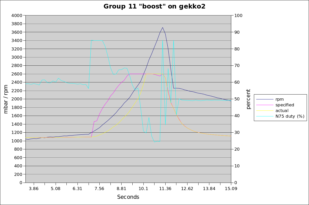

        Onhan tuossa se N75 välissä. Ongelmana minulla on ettei ahdin herää ennen kuin 2500 rpm kohdalla syöksyen. Olen mittaillut noin 85% N75 käyttösuhdetta, voisiko johtua tästä ja jos johtuu niin onko softassa noin vai rajoittaako jonkun anturin väärä arvo? Ikuisuusmetsästystä.

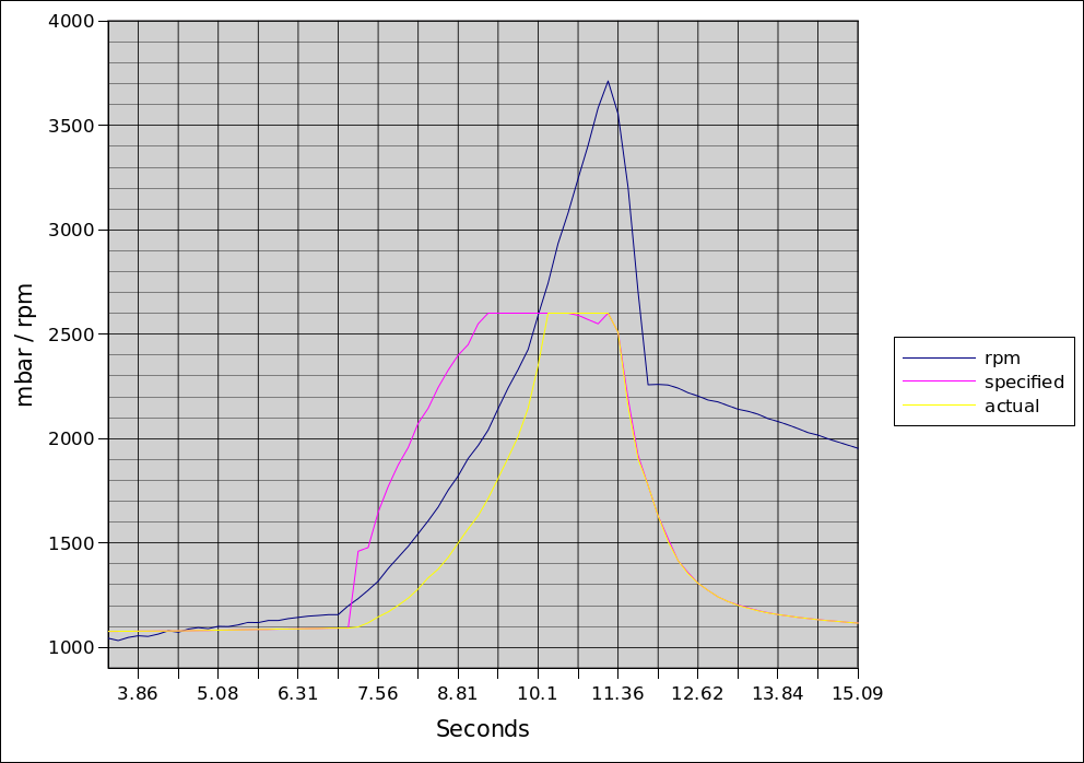

            Ei nyt muuten kuin mitä voi plotata VCDS:ällä. Ahtojen nousu seuraa kierroslukujen nousua aina tuonne noin 2500 rpm asti. Kaasua painaessa isommilla vaihteella menee 3-4 s ennen kuin vääntö nousee.
