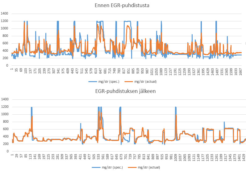

    Ohessa vielä vertailukäyrät viestissä #27 mainitun egr-liitosmutkan puhdistamisen vaikutuksesta maf-arvoihin. Eli ennen puhdistusta actual arvo seilasi ylempänä kuin specified, puhdistuksen jälkeen ovat aika hyvin linjassa.

      Imusarjan ja kaasuläpän valissä on alumiiniputki johon tulee egr:ltä putki. Se kannatta katsoa ja puhdistaa, useita on mennyt tukkoon ja tulee vikakoodia egr virtauksesta.
      VilleP katoppa tosiaan tämä putkenpätkä, näitä tuli aikoinaan puhdisteltua takseista.
        Imusarjaa tuossa kun vaihtelin, niin en ainakaan sivusilmällä huomannut että olisi tukossa ollut, mutta täytyy vilkaista tarkemmin.
