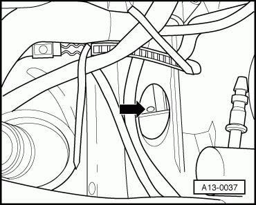

    Pumpun massamyörässä on merkki kolo joka kohdistetaan viivaan en vain nyt muista onko pumpun rungossa vai lohkossa kohoama. Melkein hihnan hampaan verran saa kääntää ennakkoa niin lähtee jo hyvin käyntiin, kellolla sitten oikeaa säätöön. Jos ei lähde käyntiin ja haisee kitkerältä, pumppua pitää pyörittää 180 astetta. Itselle kävi näin ensimmäisellä kerralla.
      Noilla merkeillä sen saa "sinnepäin" mutta ei ole silti välttämättä takeita siitä, että lähtisi käyntiin. Varsinkin se yläkuolokohdan merkki on sangen epäselvä, tuossa Volvokuvassahan se on hienosti ja selkeästi mutta Audissa valitettavasti ei.

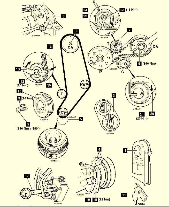

      Heittokellolla ajoitus sitten kohdalleen, tässä ohjeet:
      http://www.netikka.net/vepiku/ajoitus.htm
      Mulla on nuo ajoitusvärkit, voin lainata jos tarvit.
        Koska sulla oli ajoitus kohdallaan ennen vauriota niin älä mene löysäämään hihnapyöriä ollenkaan vaan etsi hammas kerrallaan oikea ajoitus. Kampura nollaan ja pumpun merkki kohti rungossa olevaa hahloa, ellei lähde niin pyöräytä pumpun pyörää 180 astetta kuten To87 neuvoi.
        Kun saat auton käymään niin hienosäätö/tarkistus VCDS:lla tai heittokellolla.

                No Terho jo totesikin että yläkuolokohdan merkki on vähintäänkin epäselvä. Ura vauhtipyörästä löytyy, mutta ei juuri referenssikohtaa kytkinkopasta tai lohkosta.

                  Värinän vaimentajasta löytyy myös merkit, joiden avulla voi tarkistaa, että onko vauhtipyörän merkki oikea. Ne näkee alakautta.

                                  Kone yläkuolokohtaan vauhtipyörän merkin perusteella. Venttiilikoppa auki, ykkössylinterin nokat on tällöin "peukut ylöspäin". Tulipellin puoleinen hihnapyörä löysälle, on kiinni kartiolla sitten. En muista oliko tuossa nokka-akselin kohdistusta varten joku hahlo, johon sai lukitusraudan ja piti olla kannen suuntainen. Tuolla sai nokan kohdistettua kun löysää jakopään puoleisen hihnapyörän kanssa, jos nokka ei ole kohdallaan. On tarkka myös nokan ajoitukselle.
                                  Pumpun hihnapyörässä on muistaakseni pieni merkki, joko piste tai viiva. Pumpun kannakkeessa on myös merkkiviiva, johon kohtaan pitäisi pumpun hihnapyörän merkin osua.
                                  Hihna paikoilleen ja kireälle, sen jälkeen nokka-akselin hihnapyörästä hienosäätämällä saa sitä merkkiä vielä kohdistettua (tosta on helppo hienosäätää, ei karkaa se pumppu niin helposti). Tän jälkeen se tulipellin puoleinen hihnapyörä kiinni. Starttausta ja pitää toivoa parasta.
                                  Hihnapyöriä EI SAA vääntää hihnoja vasten, vaan pitää käyttää semmosta hienoa hihnapyörätyökalua, motonetistä vajaan parikymppiä.
                                  Tällä tavoin sai laitokseen vaihdettua pumpun ja lähti käyntiinkin ilman heittokelloa, vcds:n avulla sitten säädin ajoituksen vimpan päälle kohdalleen, tosin se oli silti sinnepäin. On muuten sitten ihan perkeleen tarkka. Ei kestä olla hampaan vertaa vinossa se pumppu kumpaankaan suuntaan.

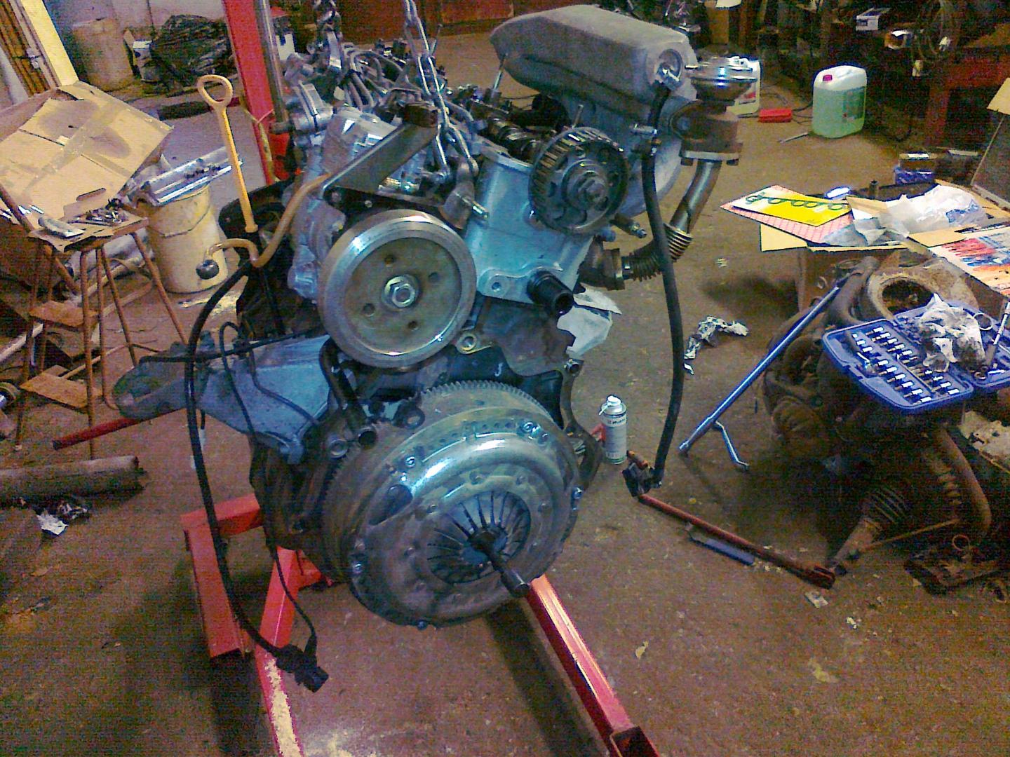

                                                            Taustaa: Autosta poksahti hammastanko 582tkm kilometrin kohdalla, ja koska jakopään km-mukaiseen remppaan oli enää 8tkm, ajattelin yhdistellä operaatiot. Moottori pois, hammastankoon olisi mukavampi päästä käsiksi. Suoraviivainen juttu.
                                                            Samalla vaihdoin sitten kytkimen ja hukkasin kaksoismassavauhtipyörän, tilalle AAT vauhtis, SRE724 asetelma ja S2 levy, painelaakeri ja silmälaakeri samalla vaihtoon. Niin tietysti kampiakselin iso vuotanut stefa sai kyytiä samalla ja koska moottori oli pukilla, oli kiva vaihtaa runkopukkien pultitkin uusiksi ja putsata öljypohja putkineen ja siivilöineen (ölppäpohja oli muuten ihan puhdas). Hammastangon tilalle tuli siisti ehjä servotroniccitanko. Jakopää kasattu Contitech/INA/Hepu-osilla. Dampperin vaihdoin kun kehä oli melkein irti - tilalle tuli ehjä käytetty. Samalla vaihdeltu melkein kaikki tiivisteet mitkä olivat helppo vaihtaa. Terholle kiitokset osista. Paluu lähtöruutuun ruiskutuksen ajoitusten kanssa tuli vastaan.
                                                            Ongelma:
                                                            - AAT vauhtipyörä on 0-merkissä, 1. mäntä tällöin OT-asennosa (tarkastin langalla hehkutulpan reiästä). Vauhtishan ei mene pulttijaon vuoksi kuin yhdellä asennolla.
                                                            - Dampperi kiristetty 3256 lukitusraudalla, kiila alahammaspyörällä oletettavasti ehjä.
                                                            - Nokka-akseli nollattu lukitustyökalulla sylinterikantta vasten (se mikä tulee sinne perän hahloon)
                                                            Eli miun mielestä moottorin mekaaninen ajoitus on kohdallaan.
                                                            Konehuoneen etuosaa (tyhjää ilmastointia, syyläriä ja tietysti koneessa ei ole vesiä) kun ajatuksena oli vain höräyttää käyntiin, sitten kasata loppuun ja kellottaa pumpun ennakot kohdalleen.
                                                            Alussa oli ruiskupumpun läpinäkyvässä letkussa ilmaa, mutta ilmasin ilman hehkutulppia konetta pyörittämällä imupuolen vapaaksi ilmakuplista. Kuivanahan pumppu ei tuolloin ole käynyt, kyllä sitä märkää on uumenissa ollut.
                                                            Pumppu on kohdistettu ensin massapyörän hahlon kanssa, ja siitä +/- 1 hammas suuntaansa, käännetty asentoa (nokka-akselin perähammaspyörää pyörittämällä) 180 astetta ja sieltä taas +/- hammas suuntaansa. Ei lähde käyntiin.
                                                            Mie olen nyt päivän tuota veivannut. Ideoita? Selkä ei kestä tänään enää pyörittää vehjettä nollille.
