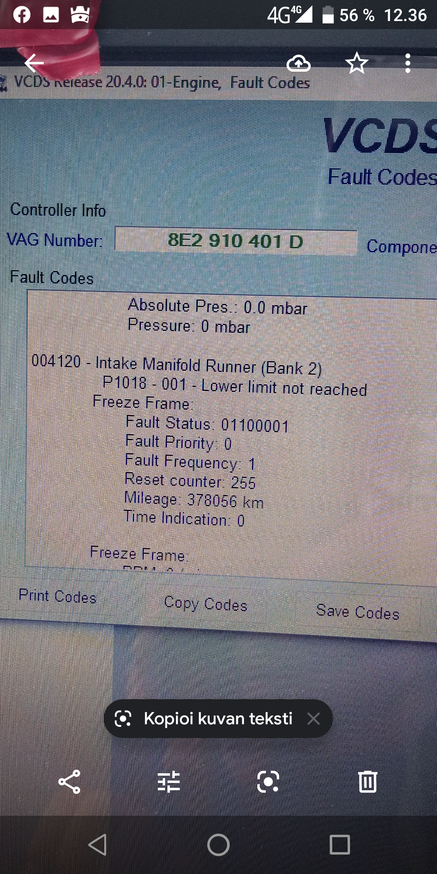

                      • Mikähän on kun alko hehkutuksen valo vilkkumaan ja vedot häviää kun käyttää virrat pois pelaa normaalisti 20sek ja taas lyö vikaa päälle.
                        Tämmöstä
                        Viimeksi muokannut Klapi; 6.4.2020, 12:38.
                        • Aloita lukemalla vikakoodit VCDS:llä.
                          • Valitti imuläpästä ja hiukkassuodatinta.

                            • Mikähän mahtaa 3.0tdi CAPAa vaivata, kun moottorin vikavalo palaa ja hehkun valo vilkkuu...
                              koneen puolelle antaa viaksi P1592/005522 - Altitude Sensor signal / charge air Pressure Sensor: Implausible ratio
                              Sensori vaihdettu uuteen, kun vanha oli ottanut damagea. Vikakoodit nollaamalla tuo jää, vaikka autoa ei edes käynnistä.
                              olisiko johdoissa jotain häikkää?

                                                  • Hei
                                                    auto on audi a6 c6 3.0tdi quattro 12/2007
                                                    apuja tarvittaisiin kun audi kävi kamppania päivityksessä jossa siihen päivitettiin moottorin ohjainlaite sekä vaihdettiin airbag yksikkö matkustajan puolelle, jonka seurauksena nyt palaa moottorin vikavalo ja hehkuvalo vilkkuu sekä auto vikatilassa kun liikkuu ja kiihtyy vain pintakaasulla..
                                                    Autossa oli ilmeisesti joku softa ja Audilla sanoi että heidän kone sanoi et vakio ja voi päivittää..
                                                    sen verran olen tutkaillut et lukenut vikakoodit ja antoi seuraavaa
                                                    p2002 dieselhiukkasuodattimen tehokkuus kynnysarvon alapuolella (lohko 1)
                                                    p2008 imusarjan kanaviensäätö, katkos (sarja 1)
                                                    P2033 pakokaasujen lämpötilatunnistimen virtapiirin korkea jännite (lohko 1 tunnistin 2)
                                                    Olen sen verran tutkinut et oli säätötankojen servoista liittimet irti jotka laitoin takaisin kiinni mut ei korjaantunut vika..
                                                    Nyt tarvis oikeasti apua ja tietoa tai jos joku pystyisi ohjelmoimaan taas sillai et ei palaisi vikavalot taulussa ja autossa olisi taas tehot tallella..
