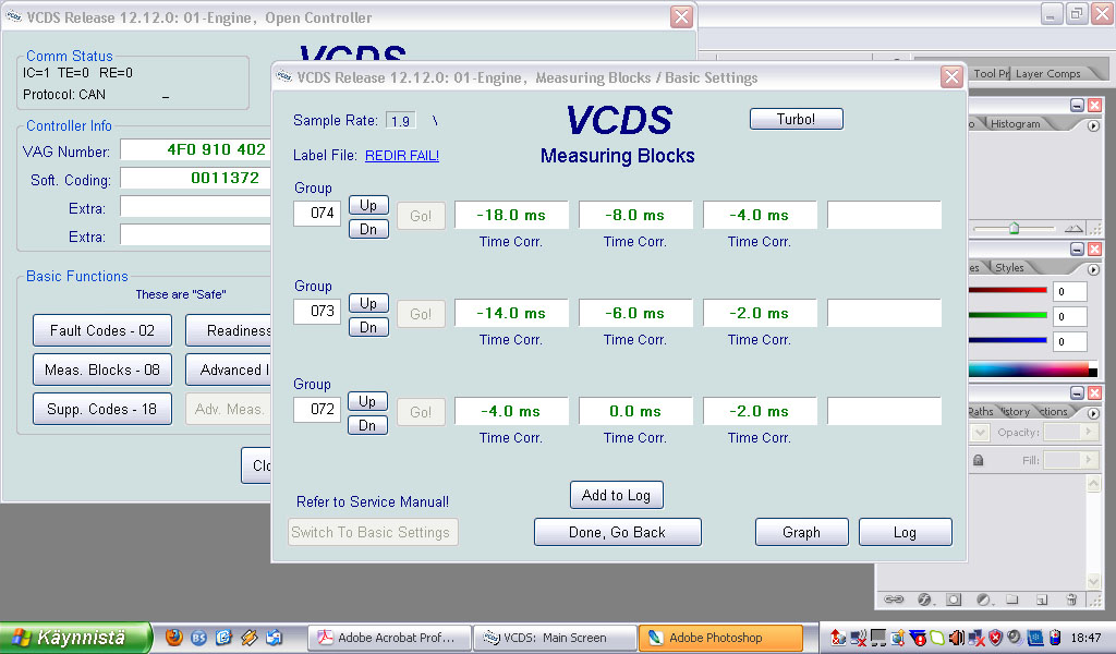

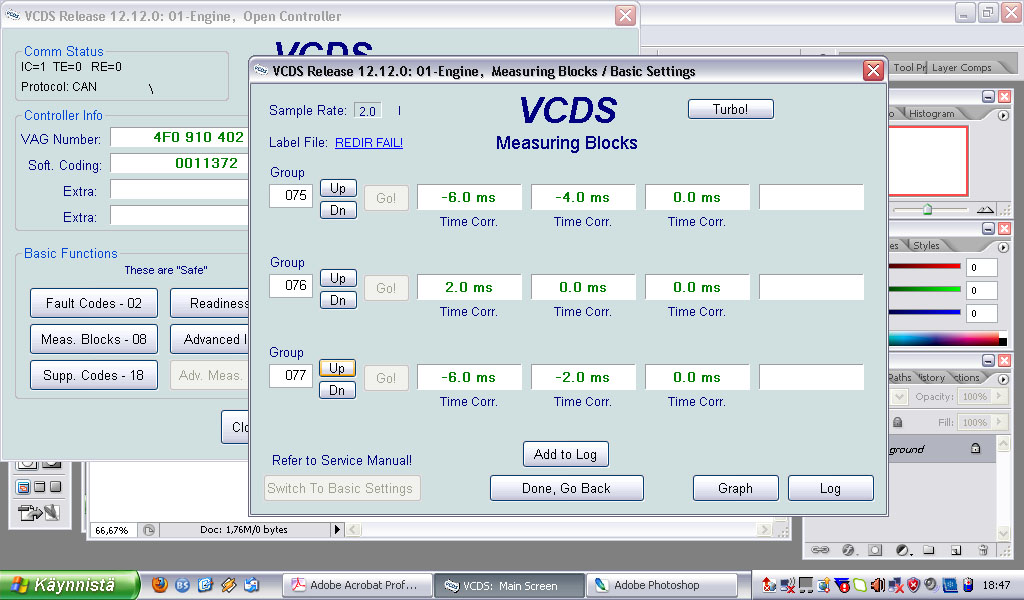

                          Tossa kuvaa suuttimien kanavista VCDSllä katottuna.
                            Osaako noiden perusteella kukaan sanoa mitään?
                              mä en ainakaan puhu commonrailia, eiköhän joku kohta...
                                #16
                                Minusta nuo näyttää ihan ok lukemilta. Tähän hätään en muista rajoja, mutta keskinäinen heitto on kohtuu pientä.
                                  Komppaan Jereä, muistelisin että -0,45 on raja, eli mikäli tuon yli menee niin vuotaa jo liikaa.
                                  Osaako muuten kukaan sanoa mikä on raja toiseen suuntaan, eli "plussan puolelle"?
                                    En tiedä mitä noi kanavat on mut jos 71-74 on suuttimet 1-3 ja 75-77 4-6, niin mun mielestä on aika paljon eroa jos toisiin pyydetään korjaukset on +2ms ja -18ms. Äkkiä tulis mieleen kun pyydetään lyhyempää ruiskuaikaa, niin ainetta menee enempi kuin on tarpeen/väärään aikaan ja palaa sitä kautta huonsti ja siksipä harmaata käryä. Kyllä ne suuttimet noissakin kuluu, et ei olis huono viedä säädettäväksi / katottavaks. Puhtaasti tässä mutuilen, koska en tiedä noista kanavista...mut näin yleisellä tasolla diiselmaailmasta. :)

                                        Joo, typo, tarkoitus oli sanoa -45.0ms
                                          #21
                                          Tästä kun Pentti jättäisit tuon turhan lätinän pois, niin asiakin löytyisi helpommin, sitä kun on joukossa.
                                          Jos vertaa Penden arvoihin, niin heittoa on hieman enemmän, mutta kyllä nuo ihan normaaleja ovat, molemmilla. Ja tuo -45.0ms oli oikea arvo ja plussan puolella taisi olla sama.
                                          Minkä verran autolla on muuten ajettu?
                                            Tais olla reilu 240tkm.
                                              Tutkailtiin VCDS:llä niin 3. suuttimen korjausarvo (Gr.013 kolmas ikkuna) oli koko ajan -0,8...-1,6 mg/H ja 5. suutin (Gr.014 toinen ikkuna) oli n. 1 mg/H plussalla. Muut suuttimet 0...0,5 mg/H.
                                              Savutti runsaasti vaaleaa mutta käynti oli ihan ok.
                                              Savutus ei loppunut vaikka käytettiin vuorotellen 3. ja 5. suuttimien piuhoja irti ja pyöritettiin tyhjäkäynnillä.
                                              Oma arvaus että 3. suutin vuotaa läpi, ja ohjelma korjaa ruiskutusta pienemmäksi kompensoiden vuotoa.
