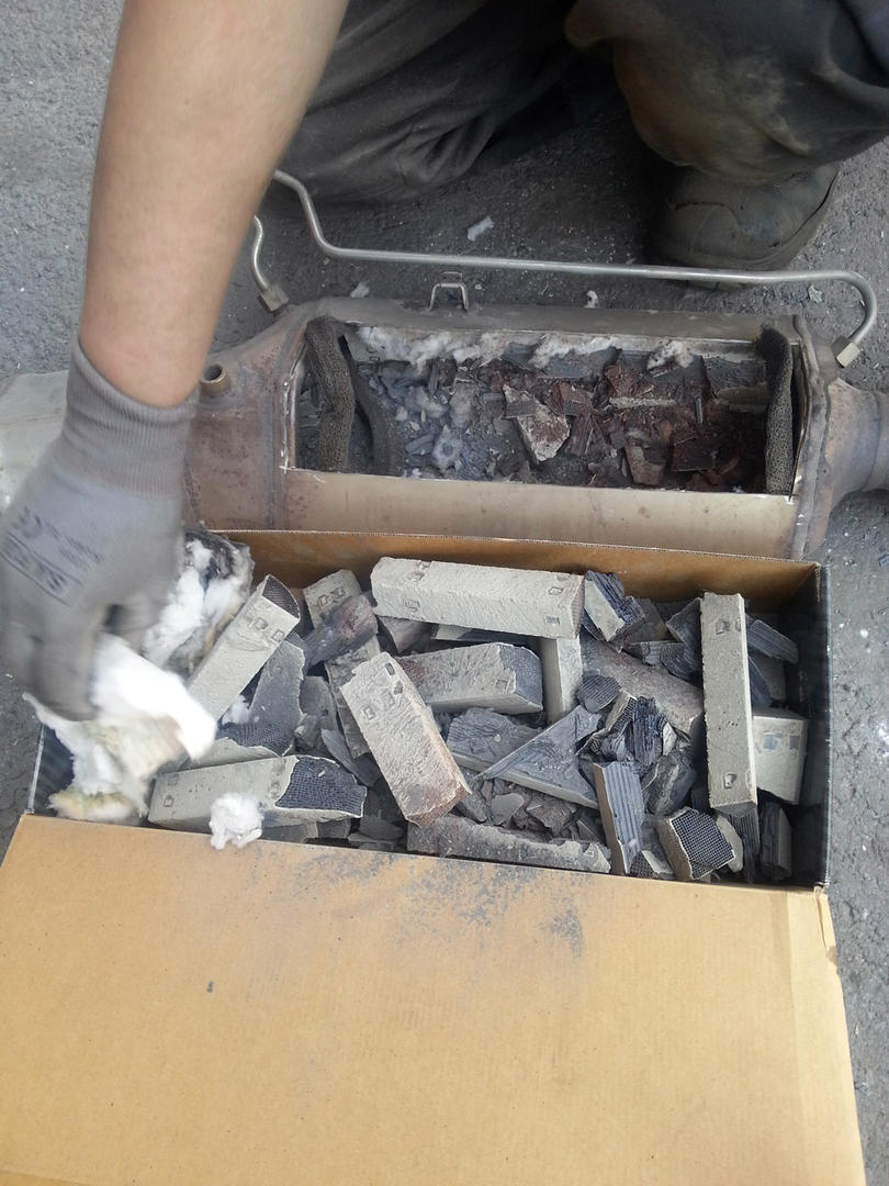

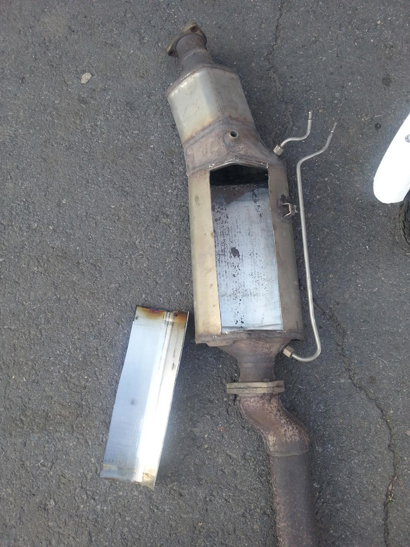

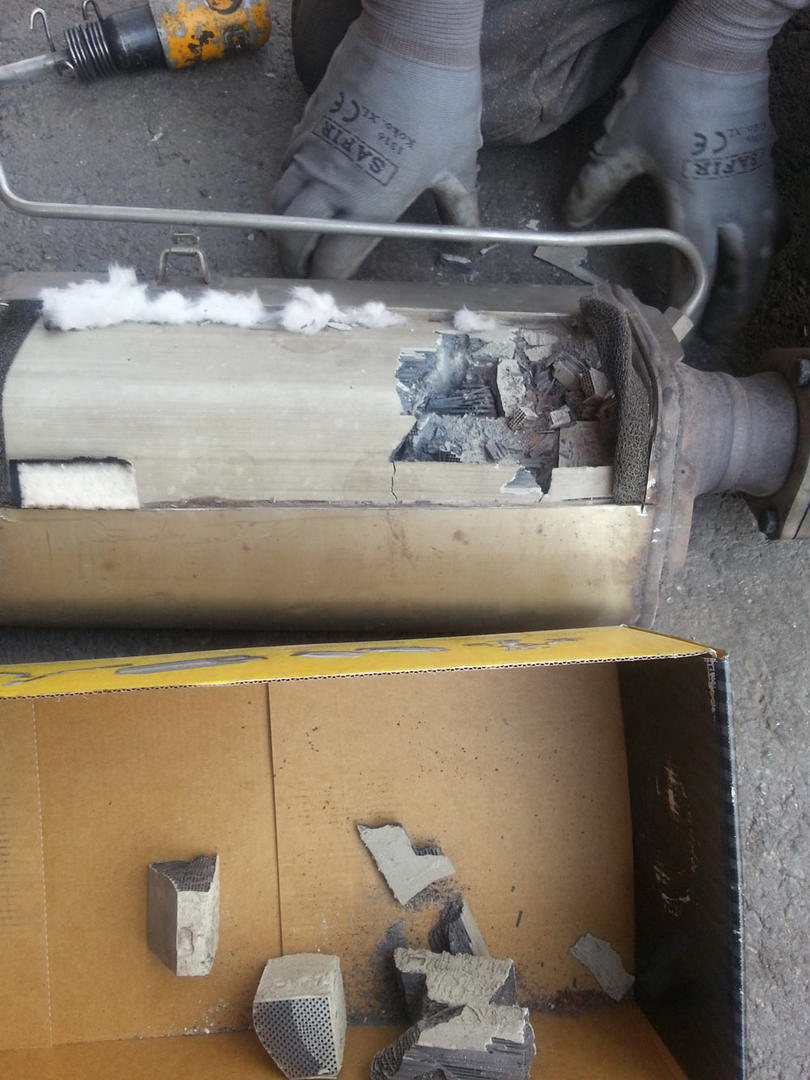

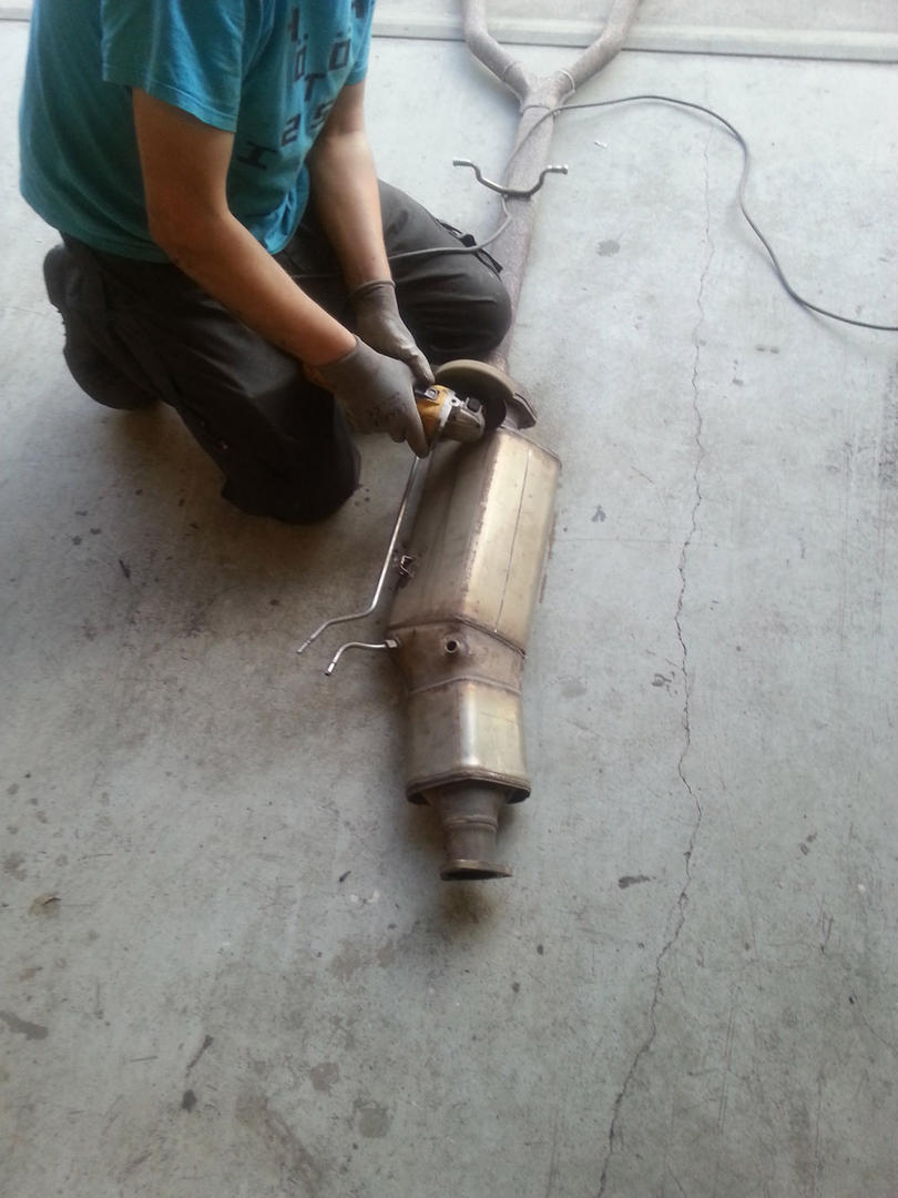

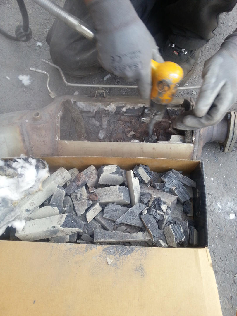

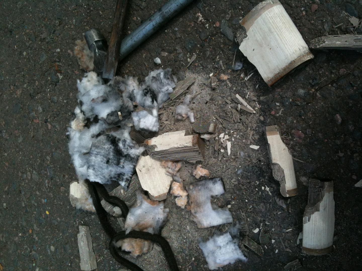

                                Onko joku itse tuota pönttöä tyhjännyt? Onko millanen operaatio?
                                  -Pönttö irti
                                  -Rälläkällä auki
                                  -Isolla ruuvvarilla tai vastaavalla hakkaa/vääntää kaiken tavaran pois
                                  -Hitsaamalla takaisin kasaan
                                  -Ohjelma uusiksi
                                  Kuva 1. Katti
                                  Kuva 2. DPF
                                  Ovat siis samassa paketissa.

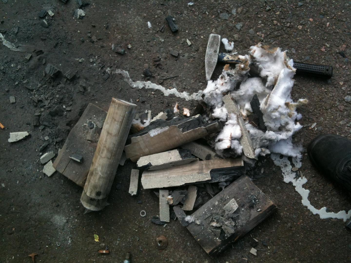

                                    Katti ja DPF on yllättävän arvokasta romua mutta hinta saattaa olla parempi kun ne ei ole tuolleen murusina. Kun leikkaa riittävästi auki niin kennot voi nostella ehjänä pois. Katti kannattaa monesti jättää paikoilleen käryjä vähentämään.
                                      Juu on tiedossa, että on arvokas paketti, mutta täytyy myöntää, ettei käynyt kyllä mielessäkään ruveta kennoja säästään. Ostaako joku sitten niitä?
                                        #20
                                        Kyllä ne itänaapureille kelpaa. Toki ne yleensä kyselee niitä korjaamoilta.

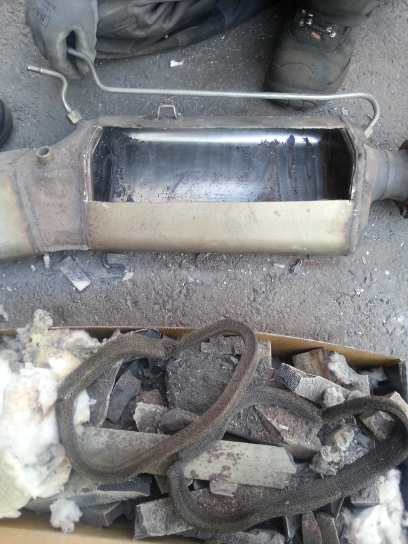

                                          Ohessa oma dpf:n suolistusprojekti. Työvaiheet meni juuri niinkuin tuossa aikasemmin olikin listattuna. Softa uusiksi ja hieman lisätehoa samalla, on kuin uus auto taas :)
                                            Olekko kauan/paljon ajanu tuon operaation ja softauksen jälkeen? Mitään ongelmia, vikakoodia?
                                              n. 1,5kk ja 2000 km. Ei mitään ongelmia/vikakoodeja tähän mennessä (*kop kop*). Softaus tehty Power Flashillä Oulussa.

                                                  Samalla vaivallahan sen saa ehjänäkin pois..
                                                    Saa toki. Omalla kohdalla kohdalla toi dpf oli tukossa. On kait noita kennoja jotkut puhdistellukin mitä erillaisimmin keinoin... En tiedä sitten että kuinka noista saa enää käyttökepoisia jos pönttö/kennot kertaallen mennyt täyteen
                                                      Etelän naapurit kierrättää kattien arvometallit ja maksaa myös DPF-kennoista nykyään.
                                                        Catti kannattaa tosiaan jättää paikoilleen ihan pakokaasun hajujenkin vuoksi. Tuo että joku ostaisi tukkoisia kennoja on minullekin ihan uutta. Itseni kautta menneet suodattimet ovat kaikki kyllä päätyneet murusina Ouluun ruskon kaatopaikalle :D
                                                        tukkeentunutta suodatinta on erittäin vaikea enään pelastaa, oli kenno sitten irti tai ei.
                                                        Jos suodatin paukkuu tukkoon, niin ajaa ennemmin tyhjennetyllä pöntöllä vikatilassa, kuin tukkoisella (myös vikatilassa) peläten turbon tms hajoavan pakopaineiden vuoksi! Softauttaa sitten kun haluaa, yleensä haluaa aika pian kun samalla autoon saa kivasti lisäpotkua ;)
                                                          Ei niitä pelasteta, lähinnä otetaan jalometallit talteen ja tehtaat saava kierrätys raaka-ainetta (mm. platinaa).
