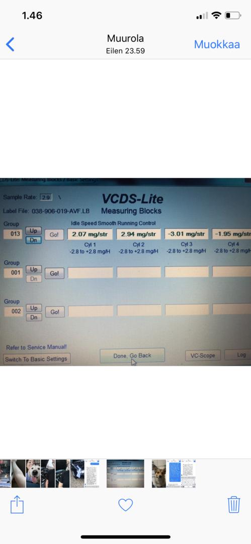

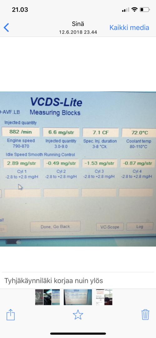

                                    Avf suuttimien korjausarvoista pää sekaisin
                                    Teret.
                                    Koitin haeskella mutta vastausta ei oikein löytynyt joten aloitellaan aiheella.
                                    Avf motissa ongelmana tyhjäkäynnillä vatkaaminen sekä noin 200rpm kohalla tapahtuva tutina.
                                    Sekä tärkeimpänä ja eniten päänvaivaa aiheuttavana pintakaasulla ajettaessa moottori täristää ja täristää aika tympeän paljonki.
                                    Vedon alla ongelma häviää kun esim ajaa niin kovaa että ajoviima pukkaa vastaan, tai kuormittaa käsijarrua vasten.
                                    Ensimäisessä kuvassa alkutilanne suuttimien korjausarvoista. Selvästi näyttäis että ykkös suutun temppuilee. Arvot ei kuitenkaan ylitä kolmea vielä tässä tapauksessa.
                                    Noh, otin toisesta koneesta johtosarjan josta kaikki arvot piirun verran nollan molemmin puolin.
                                    Nappasin "uuden" johtosarjan paikalleen ja kävin koeajolla niin auto tuntui pelaavan yhtä huonosti mutta korjausarvoja seuratessa näytti homma menneen huonompaan suuntaan ja auto alkoi savuttaan aivan millin verran ja haisi palamattomalle diisselille.
                                    Tästä tuo toinen kuva jossa arvot paukkuu jo pitkällä yli kolmen.
                                    Tämän pohjustuksen jälkeen kysynki tyhmänä että mitä nyt?
                                    Täytyykö johtosarjan muutoksia jotenki sopeuttaa moottorinohjaukselle tai suuttimia säätää uudelleen?
                                    Kiitoksia jo ennakkoon ja toivottavasti täältä apua löytyis.

                                          Nuo lähemmäs kolmosen korjausarvot (plussan tai miinuksen puolella) kertoo siitä että suutin on aikalailla kokonaan pois pelistä. Lähtisin tarkistamaan liitoksia uudestaan.
                                            Nokan kääntö vaikuttaa noihin arvoihin melkoisesti, mutta voi siirtää vaan toiseen suuttimeen. Kokeile tehdä suuttimien perussäätö keinuvivun pultista. Periaatteessa kai pitäisi tehdä heittokellon kanssa mutta onnistuu ilmankin.
                                              Jos kone vatkaa tyhjäkäynnillä ja korjausarvot tuota luokkaa, suuttimet vaihtoon.
                                              Itsellä jäi avf:ssä 4-pytyn suutin jumiin aukiasentoon. Oireena tutina läpi kierrosalueen, raskaassa vedossa ei tuntunut. No ei ollut vcds mukana tms. ja epäilin johtosarjaa. Seurauksena reikä nelosen mäntään. 150km taksilla kotiin.
                                              Kaikki yllämainitut nokan säätö, suuttimien perussäätö voi lieventää oireyhtymää.
                                              Oma kokemus on että, plus 400tkm ajetut suuttimet alkavat olemaan elinkaarensa loppupäässä.
