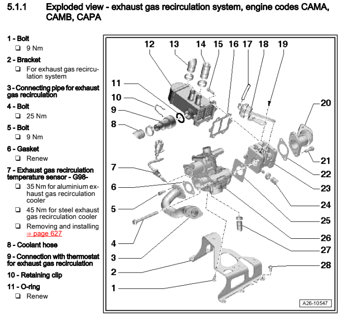

                        1. Olen vaihtamassa jumiutunutta EGR venttiiliä. Sain venttiilin irti ja huomasin, että venttiilin edessä on läppä, joka on myös täysin lukossa. Niin lukossa, että en usko että saan sitä toimimaan(ainakaan ilman huomattavaa työmäärää). Se on jumiutunut auki asentoon ja on letkuista päätellen pneumaattisesti toimiva. Mikä tämän läpän funktio on? Läpässä ei näytä olevan asentotunnistinta, joten en usko sen heittävän vikakoodeja. Miten tämä pysyvästi auki oleva läppä vaikuttaa moottorin toimintaan? (Kuva 1 & 2)

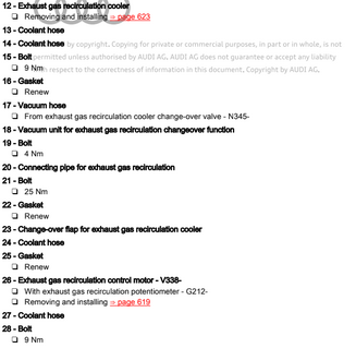

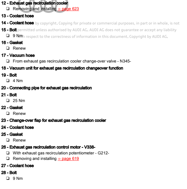

                        2. Onko kenelläkään hajua mikä on EGR venttiilin kiinnityspulttien momentti? Tässähän menee jäähdytysnesteet läpi, joten vähän kuumottaa laittaa perstuntumalla kiinni. (Kuva 3, numero 1).

                          Tuosta apuja momentteihin. Kuvasta päätellen tämä versio egr:stä vaikka et moottorikoodia maininnut
                            KIITOS! Kävin hakemassa EGR cleaneriä, hammasharjan ja harjalaikkoja dremeliin. Katotaan jos saan tuon läpän vapautettua.
