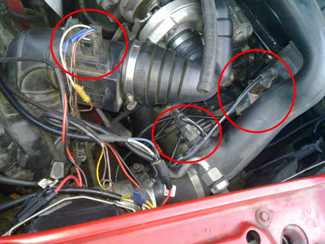

                        Olen nyt tuota imuvuotoa tutkiskellut, mutta en ole löytänyt vielä mitään huonoa liitosta tai hapertunutta letkua. Paljaalla silmällä olen vain katsonut, en ole vielä mitään painetestejä tehnyt. Samalla olen yrittänyt etsiä tuota imusarjan lämpötila-anturia. Löysin tuolta imupuolelta kolme jotakin sähkömötikkää, joista joku saattaisi olla tuo anturi. Sähkömötikät on kuvassa ympyröity punaisella.
                        Oikeanpuolimmaisin on pieni metallinen laatikkomainen möhkäle, jossa on kolme liitintä ohuelle kumiletkulle, yksi ylhäällä, yksi keskellä ja yksi alhaalla. Alimmaisesta liittimestä lähtee kumiletku ja se heittää pienen lenkin siinä ja tulee takaisin keskimmäiseen liittimeen. Ylimmässä liittimessä ei ole mitään.
                        Alimmainen on joku "tavallinen anturi", johon menee kaksi sähköjohtoa. Vasemmassa yläkulmassa olevaan anturiin menee viisi johtoa. Johtojen eriste on hieman rispaantunut aivan juuresta niin, että kupari näkyy. Olen niitä yrittänyt teipillä paikkailla, mutta näköjään tuo teippi yrittää lähteä kävelemään tuosta johdon päältä.
                        Eli nyt tarvitsisin apua noiden selvittämiseen. Pitäisi tietää mikä laite noista on mikäkin, että tiedän ruveta oikeaa anturia räpläilemään.
                        Edit: Älkää sitten puuttuko noihin sähköräpellyksiin, minä en niitä ole tehnyt ;) edellinen omistaja on ilmeisesti ollut joku sähköinsinööri rosvoliittimien ja irtonaisten johdonpätkien lukumäärän perusteella. Olen niitä yrittänyt hieman siistiä, mutta yrittämiseksi se on toistaiseksi jäänyt.
                          Kone mulle täysin tuntematon mutta vasemmanpuolimmaisin on MAFin johto ja oikealla oleva on N75.
                          Kyllä N75:ssa pitäisi kaikki letkut kiinni olla, että se toimisi oikein.
                          MAP-anturista mulla ei ole mitään havaintoja missä sijaitsee tossa koneessa mutta voisi olla ehkä keskimmäinen?
                            Ahtopaine pitäisi tulla tuohon N75:n nippaan joka näkyy kuvassa.

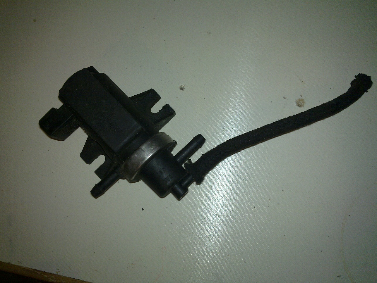

                              Tämä on hieman vaikea selittää koska en tiedä osien nimiä/tarkoituksia, mutta yritän. Tuossa turbon vieressä on joku metallimötikkä (osa nro. 028 145 716 B), jossa on samanlainen nippa kuin N75:ssa. Tämä "mötikkä" ei osunut kuvaan minkä tuossa pari viestiä ylempänä laitoin, mutta se sijaitsee hieman MAFin yläpuolella. Tästäkö siis pitäisi saada letku vedettyä tuohon N75:seen? Onko tuon N75:sen muut letkut kunnossa, eli alapuolelta lähtee letku joka heittää pienen lenkin ja palaa sitten keskimmäiseen liittimeen? Voiko turbolta N75:seen laittaa samanlaista letkua mitä tuossa N75:ssa on nyt jo kiinni, eli sen jaksaa sormin puristaa kasaan?
                              EDIT: Jaahas, kävinpäs etsimässä noiden letkujen paikkoja ja löysin koneen vierestä turbon alapuolelta runkopalkin päältä yllätyksen! Tämmöinen osa sieltä löytyi. Sähköliitin siihen meni, mutta letkuja ei. Tai meni siihen tuo reilun 10cm pituinen letkunpätkä, mutta se ei johtanut mihinkään. Letkun paikkoja tuossa osassa on yhteensä kolme. Osaisiko joku kertoa, että mikä tämä osa on ja mihin tästä pitäisi letkujen mennä?
                              EDIT2: Aivan, pienellä ETKAn selaamisella, haun käyttämisellä ja googlettelulla tuli jonkunlainen vastaus kysymyksiin. Pahoittelen kun en tajunnut etsiä tietoa itse ennenkuin kysyn täältä. Vielä tuon letkun tyyppi mietityttää, kelpaako tuommoinen pehmeä letku jonka jaksaa sormin puristaa kasaan? Ei se helposti kasaan mene, kyllä sitä joutuu hieman kovempaa painamaan mutta menee kasaan kuitenkin.

                                Jaha... tää on kans N75 :)
                                Mikähän se metallinen mötikkä sitten on mikä oli aiemmassa kuvassa.
                                  Tossa on kuva kuinka N75 letkut pitäisi olla kytketty.
                                  http://pics.tdiclub.com/members/MOGo...4N75tubing.bmp
                                  Hukkisturbollisissa on ollut metallikuorisia venttiileitä. Toi toinen löydös taitaapi olla vnt ahtimen N75
                                  • #77
                                    ETKA näyttäisi, että metallinen mötikkä on N75 (osa nro. 028 906 283 F) ja tuo uusi osa löytyy myös osanumerolla 1H0 906 627. Sitä en tiedä mikä osa se on ja mitä se tekee.
                                    • #78
                                      Tämä jälkimmäinen taitaakin ohjata EGR:ää.
                                      E: Jeps, http://www.ms-motor-service.cn/ximag...17a_en_web.pdf
                                      E2: Ja tossa vielä syvällisempi selvitys siitä N75:stä. http://www.ms-motor-service.cn/ximag...051_en_web.pdf
