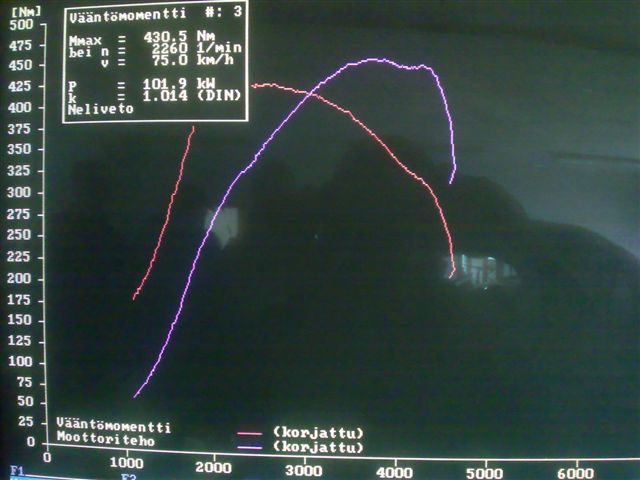

            Ja ei mikään ihme kun katsoo dynokäppyrää. Väännöt aika nollissa ennen 1800 kierrosta. 2000 kierroksen kohdalla jo yli 400Nm. Ja ohituksiin todellakin kannattaa hiukan pienentää vaihdetta, ettei voimansiirto joudu kovin koetuksille.
              1500 rpm kieppeillä alkaa oma vakio AKE jo spoolaamaan ja jollain lailla vetämään, etenkin sen jälkeen kun vag-comilla vähensi EGR:n ohjauksen minimiin sallituissa adaptaatiorajoissa. MAF on myös varsin tuore yksilö.

                    Alkuperäinen kirjoittaja Marqs Näytä viesti
                    Kylläpä se aika tehottomalta tuntuu alle 2000 jengoilla, varsinkin 5 ja 6 vaihteella.
                    0? :DD
                    1000rpm 200nm, 1500rpm 300nm, 2000rpm 400nm ( kuvasta katsoen).
                    Pitää olla "pikkaisen" isompi pata jos haluaa 1000rpm kohdalle sen 400nm.

                                        Alkuperäinen kirjoittaja diffas Näytä viesti
                                        0? :DD
                                        Lähinnä tarkoitin, että tuo vääntömomentin nousu on niin kovaa tuossa 1300-2000 välillä, että sen takia tuntuu isolla vaihteella alle 1500rpm mentäessä, ettei vääntöä ole ollenkaan.
                                        Kyllähän siellä vääntöä on melkosesti, mutta tuntuu, että kierrokset vain jurraa paikoillaan, ku kaasua polkee :)
                                        Oisko se perse tottunu sitte tohon vääntöön. :) Pitänee käydä kalibroimassa persdyno jollain D carinalla. :D
