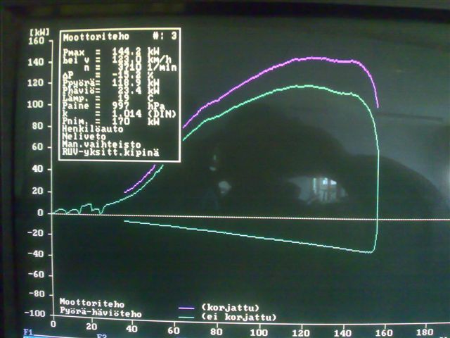

                            Tänään käytin omaa Dynotest centerillä.
                            Eli autona a4 b6 2.5tdi quattro (AKE). Autoon softa vaihdettu ja samalla egr poistettu käytöstä. Myös peltilätkä asennettu imusarjan ja egr venttiilin väliin. Softalla luvattiin ~150Kw/420Nm. Nyt saatiin ulos 144Kw/430Nm.
                            Ja siinäpä käppyrät jos noista nyt selvää saa.
                              mikä softa ?
                                Karalan. Niin ja auto on manuaali.

                                          Juu ei oikeen saa selvää... :(
                                            Näkyykös se vieläkään muille isompana?
                                              Luenkohan minä tuota ihan väärin, mutta täsmääkö tuo horsepower/torque asteikko noihin maximi käppyröihin ?
                                                Kyl. Käppyrät on pyörätehoa.
                                                  aivan.
                                                    Juu, noi Motestin käppyrät on pyörätehoa/vääntöä ja ilmoitetut max. arvot lienevät laskennallisia.
