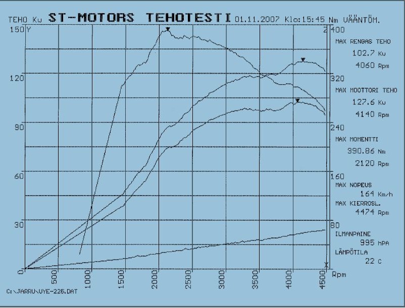

                                    Mun edellisessä autossa (A4 1.9tdi 96kW AWX -02) oli Karalan softa 171hv ja 390Nm. Kakskoismassakytkin antoi periksi alle 2000rpm. Karala myy mielestäni ko vaihteistoon 1-massapyöräkytkintä, suosittelen sellaista vaikka kokemusta ei olekaan. Sitä en sit tiedä käykö tuollainen vääntö laatikon päälle jos kytkin välittää sen täysillä eteenpäin.
                                    Alunperin mulla oli MTM softa samoilla arvoilla, mutta vääntöhuippu osui liian alas ja se kävi todella kytkimen päälle. Tää Karalan "korjaus" oli paljon parempi.
                                    Mitatut tehot / väännöt ohessa.
                                      Nyt pelaa täydellisesti kun vähän laskettiin tehoja n.-2% :D
