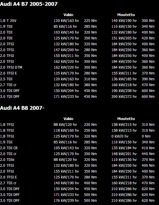

    Onkohan minun moottoriani saanut (105kW/320NM) saanut tehtaalta ihan vain eri lastulla /ohjelmalla varustettuna, jolloin se olisi tuottanut tuon 125kW/350NM, jolla TDI:ä ainakin nykyään saa? Kun katselen ko. versoon tekninisiä tietoja niin ilman muuta koukuttaa: hieman enemmän tehoja ja jopa pienemmät kulutuslukemat. Kävin sunnuntaina Herttoniemen Audi Centerissä ja hieman noviisin oloinen myyjä arveli tehtaan "virityksen" olevan vain eri ohjelma. Olisin saman tien kojeajanut 2010 2.0 TDI:n ko. koneella mutta niillä kaatui tietokone ja homma jäi hääveeksi.
    Entä, mitä luulette, jos tuo 125/350 on ihan tehtaan versio niin onko siinä ollut jotenkin paremmat jarrut tms. joka tulisi ottaa huomioon mahd. lastutusta harkitessa?
    Jos tuo homma menee niin kuin toivon niin mitä lastutuspajaa suosittelette täällä pääkaupunkiseudulla? Voikohan tuossa lastutuksessa mennä yli 125kW/350 NM? Laaja vääntöalue olisi tietty kiva, nythän se huippuvääntö on aika kapealla alalla. Moottorillani on ajettu 80 000 km ja minulla on myyjän takuuta jäljellä 10 000 km/5 kk. Varmaankin kannattaa tehdä huolto ennen mahd. lastutusta joka mittarin mukaan on 9 000 km päässä.
    Ensinnäkin tuo sinun moottori lienee 103kW:nen. Commonrail kone uudemmissa A4:ssa on 105kW:nen.
    125kW:nen on rullannut tehtaalta ulos eri turbolla ja suuttimilla, kun nämä 103kW versiot. Ja olikohan näin että 125kW:n kone on kahdella coolerilla ja 103kW:nen yhdellä? Joku voisi varmistaa. Jarruissa ei taida olla eroja, eikä tarvitse huomioida lastua harkitessa. Jos tuossa sinun autossasi on DPF, niin se hieman hankaloittaa lastutushommia, mutta asiansa osaava virittäjä kyllä osaa siihen softan tehdä, se vaan ahdistaa aika reilusti siellä putkessa.

          125kW:nen on aina DPF:llä. Tuosta 125kW ei ole minulla oikein tietoa. Se on Siemensin boksilla ja käsittääkseni jonkin verran ongelmallisempi ohjelmoijille kuin nämä Boschin boksit joita 103kW on. Mutta kyllähän noihin 125kW:iin on myös ohjelmia tarjolla. Samat asiat lienee syytä ottaa huomioon, kun 103kW:n versiossakin, eli kytkin ja turbo, mutta asiansa osaava ohjelmoija kyllä huolehtii niistä.
            #6
            125kW koneissa on aina hiukkassuodatin. 103kW on sekä suodattimella että ilman, vahvasti veikkaan että -06 on ilman. Kummatkin ketjussa mainitut koneet ovat pumppusuuttimilla, tehokkaammassa piezosuuttimet. Varmaan sen ~30 heposta saa kummastakin lisää vaikka suodatin olisikin (?).

              kamitec Lohjalla tekee lastutuksia. Itse asiassa asentaan turbotecin eli Karalan tekemiä ohjelmia.
