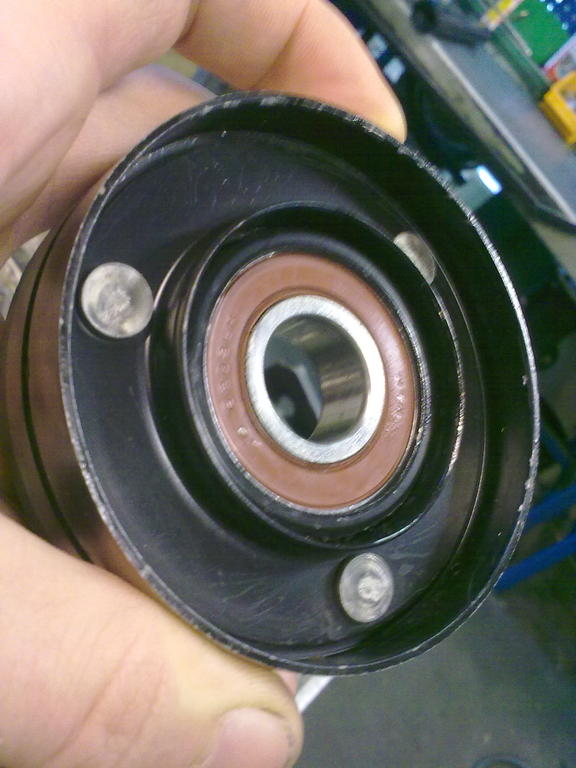

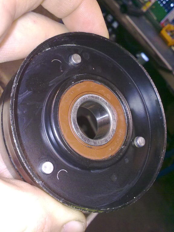

                            Vihdoin sain purettua ton kiristimen, ja tuolta se näyttää. Laakerina pyörii 40x17x12mm joka vaikuttaa olevan sama kun sutsuki pv:n takapyöränlaakeri :) 6203LH siis
                            Niitit poraten irti ja uusi laakeri tilalle. Kohtalaisen varovainen saa olla purun ja kasauksen kanssa, ei ihan mahottoman vahvat nuo peltikehät ole. Raportoin että tuleeko tosta vielä kalua.
