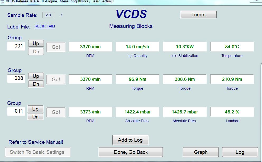

                                        Kysymys: miten näen VCDS:ssä ahtopaineet ja ilmanmäärät ja millaisia lukuja sen pitäisi näyttää? Pääsisi sillä eteenpäin
                                        • Select - 01 - 08
                                          001 mg /str on ruiskutus määrä. Pidä tasakaasulla ilman kuormaa siinä 3000rpm kohdalla. Jos ruiskutusmäärä kasvaa kasvamistaan, ei polttoainetta tule tarpeen mukaan.
                                          008 näet pyydetyn ja toteutetun väännön
                                          011 pyydetty ja toimitettu ahtopaine
                                          • Kiitos Jarkko. Seuravaksi tulkitaan
                                            Ruiskutusmäärä ei jatkanut kasvamistaan eli polttoainen syötössä ei liene vikaa? Ilman kuormaahan tää ei edes suostu kiertämään korkeammalle - paitsi välillä?? Kierrokset varmaankin rajoitetaan tarkoituksellisesti, koska moottori värisee, ikään kuin hakkaisi rajoitinta vasten. Hieman pienemmillä kierroksilla käy tasaisesti.
                                            Öö... tuossa on 3 vääntöarvoa. Onko eka pyydetty ja toinen toteutunut, entäs se kolmas? Mut enivei, näissä kaikissa on huomatavaa eroa eli vääntöä ei siis saada kuten pitäisi
                                            Kun lähtee esim 4. vaihteella talla pohjassa vetämään jostain 1200rpm, pyydetty ahtopaine nousee tappiin eli 2500mbariin jossain 1800rpm jälkeen ja pysyy tapissaan lähelle punarajaa muttei sinne asti kuitenkaan. Toteutunut saavuttaa pyydetyn vasta n 2800rpm kohdalla laahaten jäljessä siihen asti. sen jälkene seuraa hyvin pyydettyä.
                                            Loppupäätelmä: ahtopainetta ei kehity tarpeeksi matalilla kierroksilla mutta polttoaineensyöttö ei ole ongelma. Jos tulkinta on ok, niin seuraava kysymys on miksei paineta kehity? Falskaako jostain?
                                            Ohessa screenshotti eräältä ajanhetkeltä sekä logifile jos joku halua atehdä lisää tulkintoja
                                            Viimeksi muokannut miiahone; 4.7.2011, 22:20. Perustelu: kirjotusvirheitä
                                            • Minun silmääni login sisältö näyttää normaalilta. Paikallaan pyörittäessä ruiskutusmäärä on järkevä ja ahtopaine on järkevä. Samoin isolla vaihteella ahtopaine nousee (ehkä hiukan verkkaisesti, mutta nousee kuitenkin) ja ruiskutusmäärä on kohdallaan. Noista vääntöluvuista en ihan kaikkea muista, mutta ainakin maksimivääntö saavutetaan. Tuo viimeinen arvo ei muuten ole lambda vaan ahtimen VNT-säädön pulssisuhde (100% siivet kehälle, 0% siivet poikittain).
