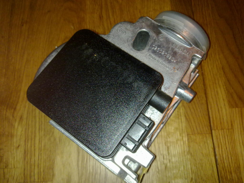

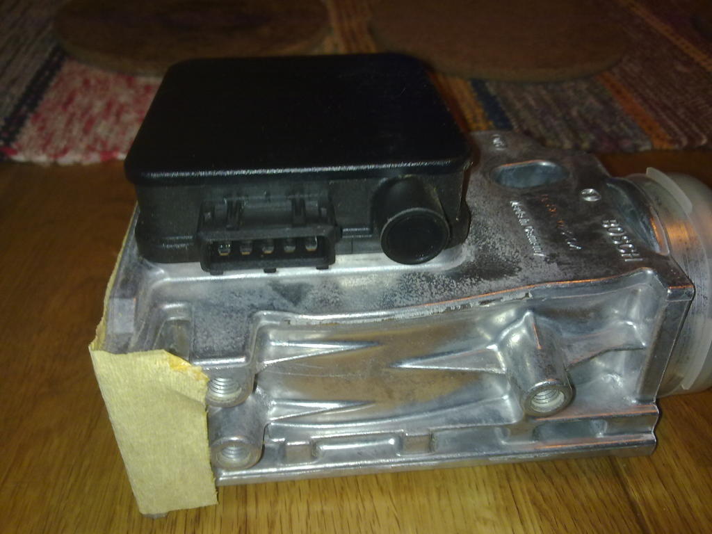

                                Millainen tuollainen läppämallinen mittari noissa on? Minulla on Omenan Boschin mittareita pari uutta kellarissa. Tuonnäköisiäkö?

                                    Tuollaisia minulla on siis kellarissa kaksi uutta (0 280 202 204);
                                      Jos nuo on isolla hormilla, niin arvotavaraa sanois antiikkikauppias ostajalle. Kaipa noista voi myös tekniikan vaihtaa, niin ei Opelin karvat kutita nenässä ;)
                                        Noin 70 mm näyttä se pyöreä osa olevan. Onko se iso vai ei, en tiedä.

                                              Nämä taitaa olla Opel C24NE (Omega/Frontera) koneelle, eli juuri se tuntematon 2.4i. Motronic joku versio (1.5?).
                                              Mikä on sitten AAT/AEL mittarin lähdön läpimitta, jos on yhtään 1.8T tai 1.9TDI kanssa samoissa niin juuri tuota 70 mm:iä?
                                                AAT koneisessa tuo mittarin lähdön halkaisija on 70mm.
