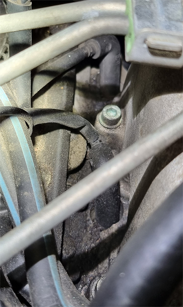

                                    Mulla on ollut pieni ihmetys anturisuuttimesta oman auton kanssa, mutta en ole jaksanut asiasta minnekään kirjoitella. Auto on siis allroad vm 2005 ja moottorikoodi BCZ eli ihan viimeisiä tämän konstruktion moottoreita. En ole löytänyt autosta anturisuuttimen johtoa. Ei ole rintapellissä liitintä eikä tule kolmossylinterin luota kannesta ulos. Eikö sen pitäisi tulla liitteenä olevan kuvan tietämillä kannesta pihalle?
                                    Että niinku häh? Etkan mukaan myös tässä moottorissa pitäisi olla anturisuutin. Mitään vikakoodia toimimattomasta anturisuuttimesta ei ole.
                                      Tuossa ketjussa näkyy ainakin hyvin kuvassa jossa venttilikoppa otettu irti tuo johdon läpivienti kohta missä sen pitäisi olla https://www.forum-audi.com/topic-483...c5-25-tdi.html
                                      Viimeksi muokannut Killeri; 5.12.2022, 12:41. Perustelu: Tarpeeton lainaus poistettu.
                                        Alkuperäinen kirjoittaja Allroad2.5tdi Näytä viesti
                                        Juu eli kahden hehkutulpan välissä. Ei minulla ole kannessa edes koloa tuossa läpiviennin kohdassa. Kai se on sitten uskottava että tehdas on jättänyt anturisuuttimen pois ja Etka kertoo väärää tietoa. Tuntuu vaan hurjalta että jopa kannen valua on muutettu...

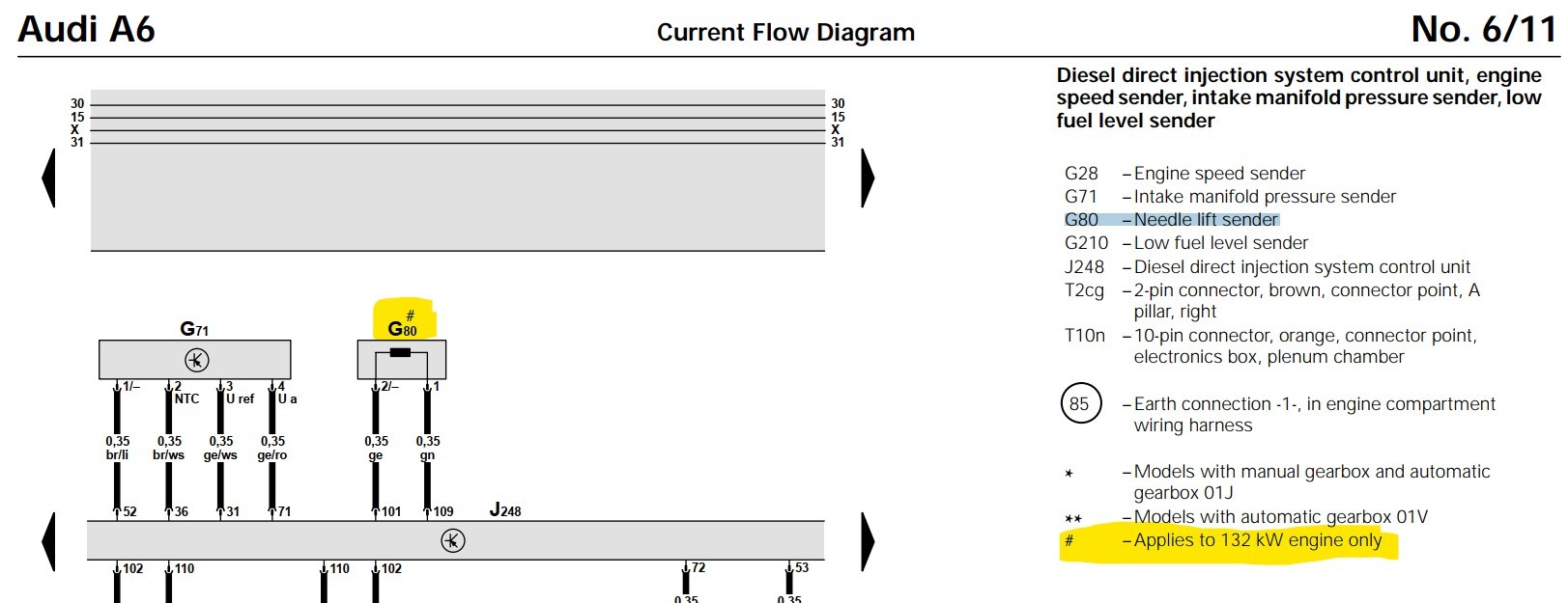

                                          Näköjään tästä 2003 vuosimallistakin tuo puuttuu joistain versioista (Allroadissa tuo vielä on 2003):
                                          2.5 litre turbo-diesel engine (114 kW/121 kW/132 kW - 6-cylinder), engine codes AYM/BFC, BCZ, BDG/AKE, BAU, BDH
                                          Click image for larger version  Name:	G80_YM2003.jpg Views:	0 Size:	133,8 Kt ID:	1950272
                                            Sieltähän se selvisi. Etka vaan näyttää väärin.
