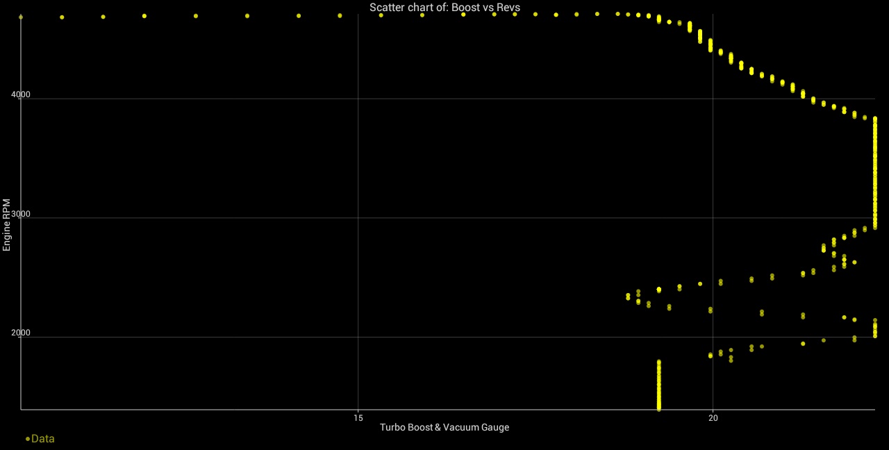

                    Osaiskos joku sanoa onko tuo ahtojen käyttäytyminen normaalia tuossa tökerössä kuvassa. Kuvassa siis kiihdytys 4. vaihteella ja y-akselilla RPM ja x-akselilla ahdot Psi. Lähinnä tuo ahtojen putoaminen eli onko se vain näillä juuttuva siipisillä täysin normaalia. Kyseessä BPW kone jos jotakuta kiinnostaa.
                    Eli siis noi keltaiset pisteet tai mikskä niitä nyt sanoisi niin on ahdot kullakin kierroksella. Eli RPM on samalla tavallaan aika...
                    Viimeksi muokannut Edi; 29.4.2013, 21:37. Perustelu: Selvennetääs
                    • yritin mutta en hahmota kuvaajaa :D
                      t yksinkertainen rakennusinsinööri
                      ehkä joku viisaampi tajuaa
                      • Aika ja vastaavat aina x-akselille. Muuten pirun vaikea lukea.
                          Juu sepä se. Tuosta tuli vain tommonen kun hätäsesti otin. Pitää ottaa uus ja vaihtaa kuva oikein :)
