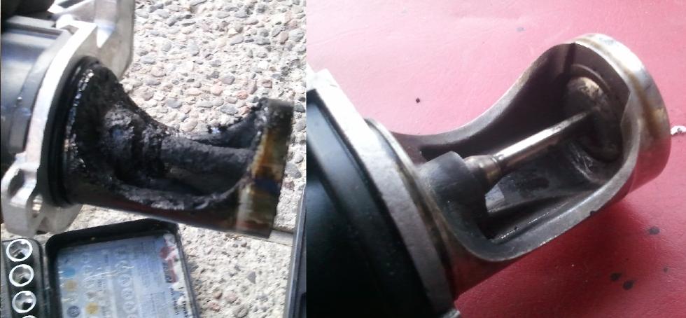

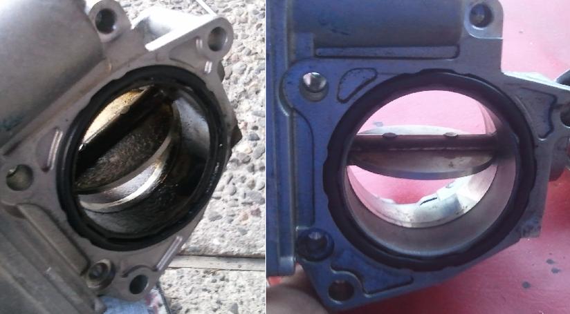

                                                  • Mulla näytti suht samalta toi egr, oli kyll aika paskanen.
                                                    Mut ilmottele jos reiän suurennu auttoi.
