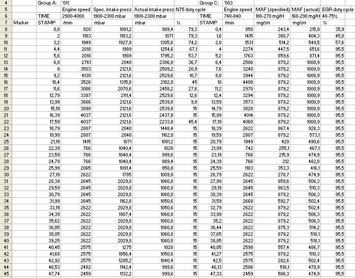

      Kokeilin logata duty cycleä ja se näyttää tältä: Logi (Tuossa on kevyt kiihdytys ykkösellä ja siitä kakkonen täyskaasulla jonka lopussa puutuu ja vaihto kolmoselle) Saattaa olla että on logattu ihan vääriä asioita ja väärin, opetellaan opetellaan ;)
      Oireenahan on se että 4000rpm asti kierrätettäessä heittää jonkin näköiseen vikatilaan hetkeksi eikä ole minkään näköistä hönkää. Maf on hiljan vaihdettu.

        Olisi pitänyt heti katsoa tuo sun logi. Nimittäin ahtopaineet näyttää katoavan tyystin kun kierrokset on käynyt yli 4000 rpm (rivi 22) ja ahtopaineet on nousseet yli pyydetyn, sen jälkeen ahtopainetta ei ole tullut ollenkaan. Ahtopaine on käynyt maksimissaan noin 1.5 bar:ssa, kun pyyntö on ollut noin 1.1 bar.

              Kuuluuko tuon N75:sen "duty cyclen" heitellä noin kovasti? Edellistä logia katselin niin tuo arvo pysyi 45-87,6% välillä (siinä vedossa ei puutunut missään kohdassa ja ahdot vastasivat pyydettyä), tuossa linkkaamassani logissa oli kuitenkin pienin arvo 10,6%...

                Tietysti tuo ahtopainesäätimen duty cyclen huojunta noinkin paljon antaa kyllä viitteitä siitä että vika piilee ahtopainesäätimessä.
