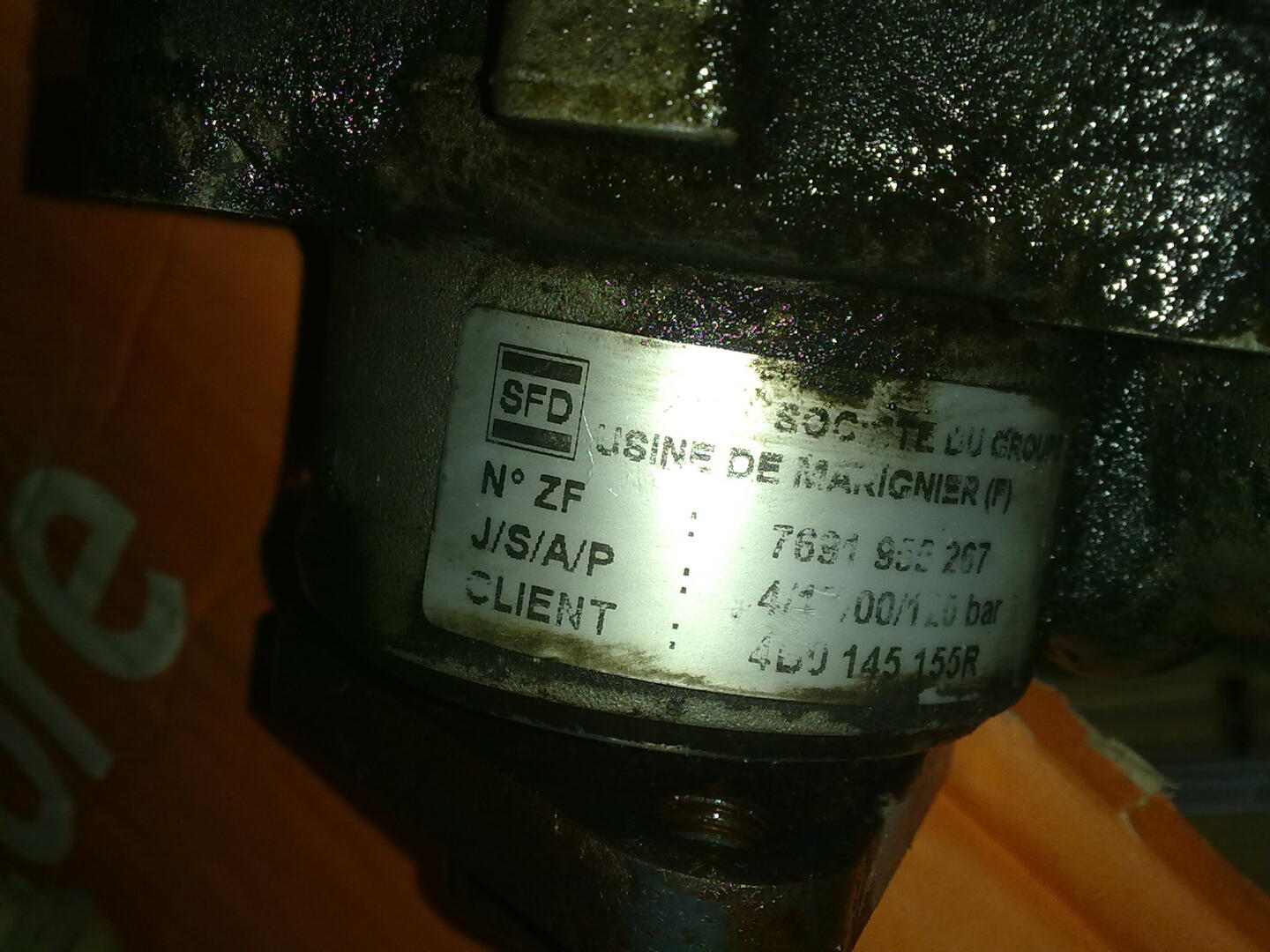

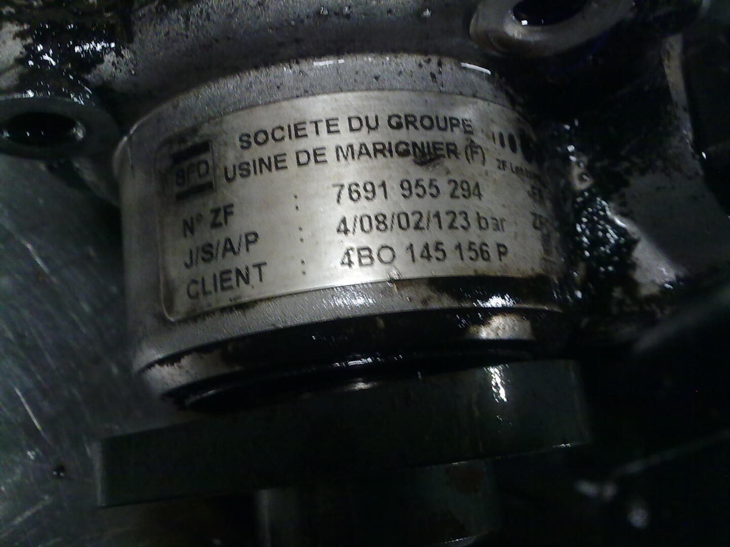

    EDIT: Varaosassa oli alkuperäinen ZF;n pumppu 4B0 145 155 R = ZF 7691 955 267 - 120 bar. Allroadiin ilmeisesti menee 4B0 145 155 P = ZF 7691 955 294 - 123 bar.
    Näitä kun selasin eBayssa, niin vko 39/2003 oli Allroadin pumpun max paine nostettu 130 bariin. Noita A6 R-pumppujakin on näköjään 110 ja 120 bar versioita eri valmistajilla.

    Pumppu vaihdettu ja ainakin näillä keleillä on pari viikkoa toiminut normaalisti. Nämä olivat siis fyysisesti rungoiltaan täysin yhteensopivat. En alkanut vaihtamaan paineenrajoitusventtiiliä Allroadin pumpusta A6 pumppuun.

    Allroad 4B0 145 155 P = ZF 7691 955 294 - 123 bar

    A6 4B0 145 155 R = ZF 7691 955 267 - 120 bar
