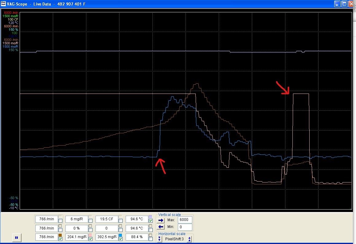

	Tässä on logitettuna yksi kiihdytys, jossa ensin on vika päällä, mutta sitten MAFin measured ilmamäärä hyppää kohti tavoitetta. SItten vika tulee taas päälle. EGR on tulpattu ja se vaikuttaa tuohon toteutuneeseen pienillä kierroksilla.

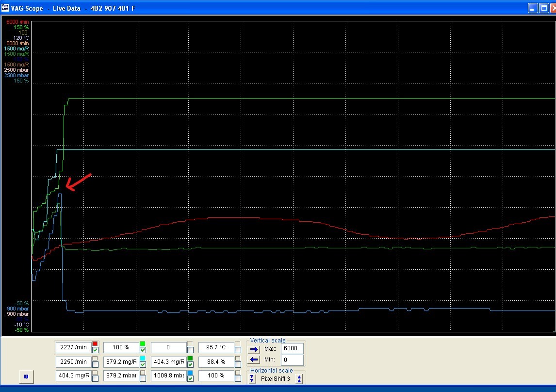

Toinen logitus, jossa vika tulee päälle kesken kiihdytyksen:
