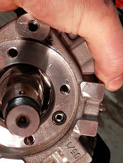

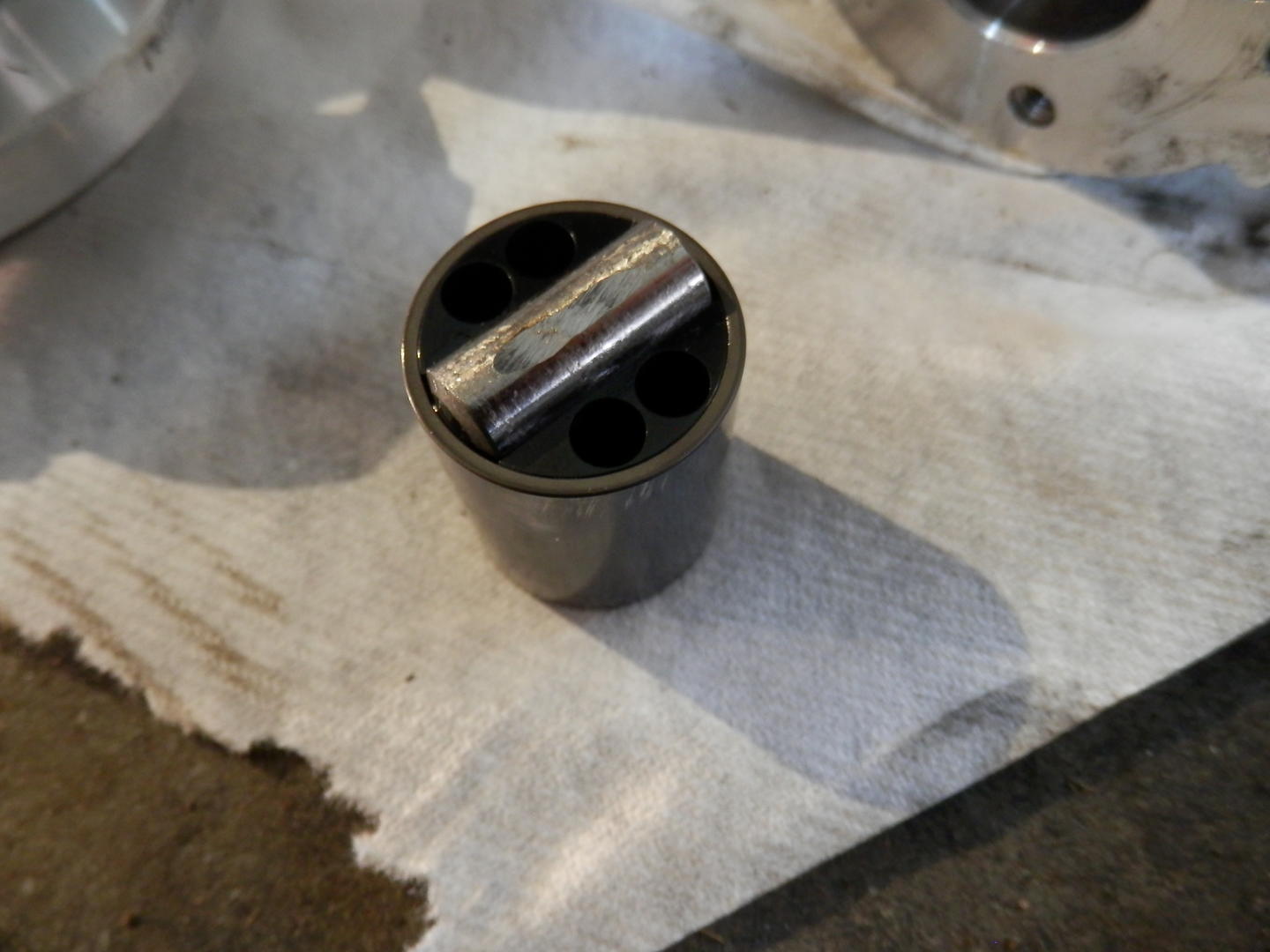

Tää on cp4 tyyppivika ja kattavuus on melkolailla 100% ennemmin tai myöhemmin. Ongelma on rakenteessa missä toi rulla pääsee pyörähtämään, kun ei mikään pidä sitä paikallaan. Pintapaine on sen verran kova silloin ettei riitä voitelu diiselissa kun on kääntyneenä. Täähän ei ole merkkiin riippuva juttu vaan boschin suunnitteluvirhe.Alkuperäinen kirjoittaja aakman Näytä viestiMikä se tuon aiheuttaa? Onko se pumpun valmistusvirhe vai vikaa kilometrien karttuessa polttoaineessa, suodattimessa tmv....? Ei ilmeisesti kuitenkaan ihan kovin yleinen ongelma.
