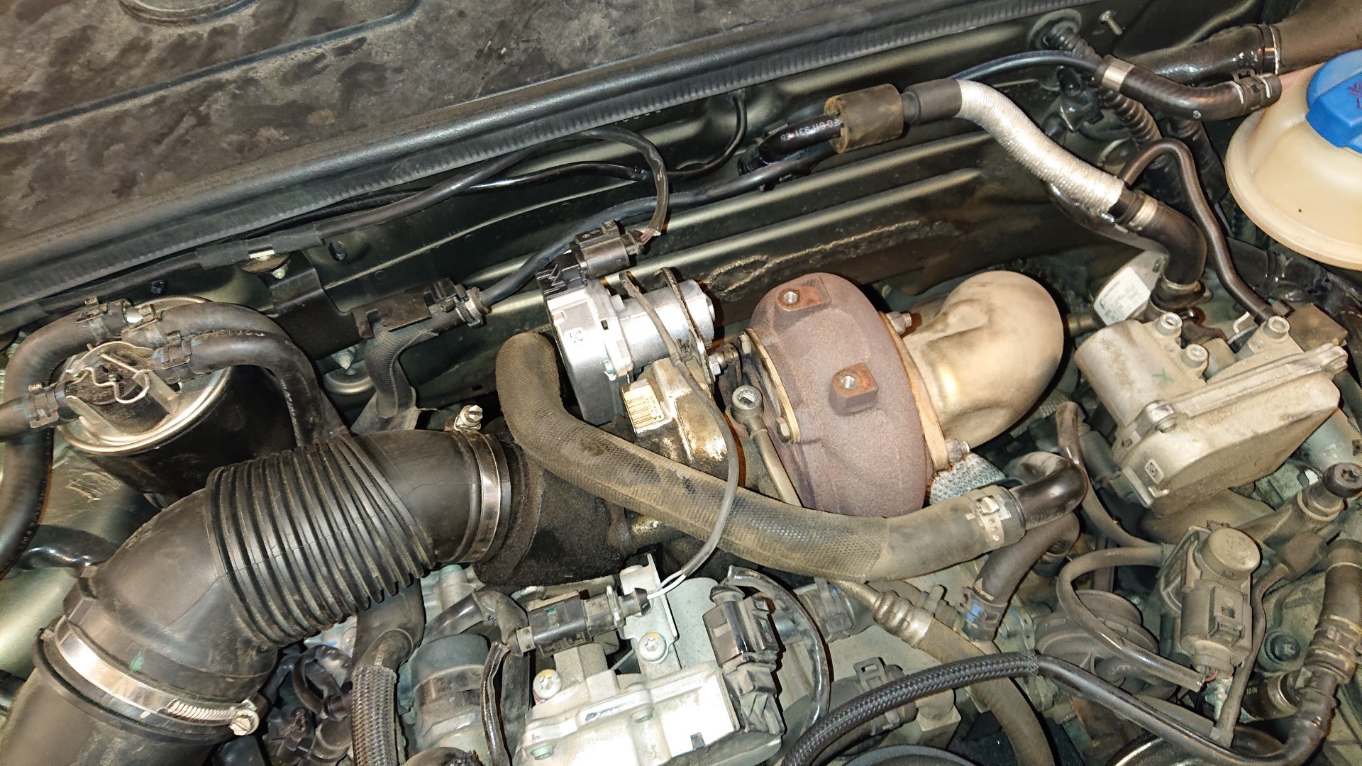

              Laitoin uuden servon paikalleen kuten ohjeistettiin toisaalla: Kiristetään pultit siten että pinnat vastaa toisiinsa mutta servoa voi siirtää pitkulaisissa reiissä. Kytketään työntövarsi ja painetaan turbon vipua niin kauas kuin menee ilman suurempaa voimaa ja kiristetään moottori pulteilla siihen.
              Click image for larger version  Name:	j724-paikallaan.jpg Views:	0 Size:	601,8 Kt ID:	1873029
              (kuvassa turbon lämpösuojapelti on jo irroitettu. Helpottaa ehkä sen työntövarren irroitusta, muuten pitäisin paikallaan: ei pala kädet niin helposti)
              Kun laittoi virrat päälle, servo liikkuu toiseen laitaan ja jää naksuttelemaan siihen hetkeksi kunnes luovuttaa. Ei siis palauta takaisin.
              Koitin siirrellä servoa ruuvien koloissa ääriasentoihin saakka. Löytyi paikka missä ei jäänyt naksumaan, mutta veti vaan tappiin ja jäi sinne.
              Molemmissa tapauksissa jättää vikakoodin ja selvää että ei ahda.

                    Otin eilen asennetun uuden servon pultit vähän auki, laitoin virrat päälle ja liitintä irrottamalla ja kiinnittämällä etsin sopivaa paikkaa.
                    Sitä missä servo ei alkanut nytkyttämään rajaa vasten, mutta pääsi palautumaan myös loppuun saakka kun liittimen irrotti.
                    Servossa on palautusjousi joka pyrki vääntämään servon asemaa oikeaan paikkaan (kun pultit on löysällä) mikäli servo on liian kaukana yläasemasta.
                    Tämä ehkä helpotti prosessia.
                    Katselin tuota muutaman hetken ja kun silmämääräisesti servon asema alkoi olla "keskellä" tätä liikesarjaa niin laitoin pultit kiinni.
                    Vikakoodien nollaus ja sitten se tuli vaan kuntoon.
